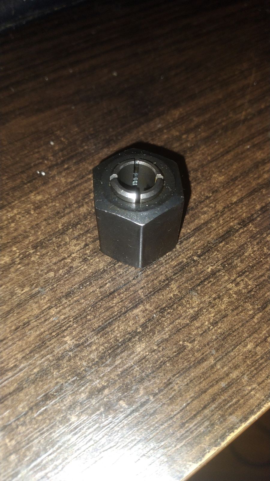

Koliko ukapirao na svakom glodalu ima crtica do koje se glava glodala gura ali ako se vec postavlja u cauru, dovoljno je da duzinom cele caure, glodalo se postavi. Caura je ta koja steze.
Naravno, ovo sve zbog toga sto @ManicP kaze da treba obratiti paznju kad se postavi sestar i koliko u dubinu moze da ide glodalo. Varam li se u necemu?
1276535835_IMG-5679efda746622a565b0aa2eb5230733-V2.thumb.jpg.c6d8380198c35489392d879d20a3dc27.jpg
kada uzeo glodalicu i glodalo od 8mm, jedva ga ugurao, morao silom to da uradim.
pre neki dan mi stigla nova navrtka, tacno 8mm. Budem video kako ce sa njom.
