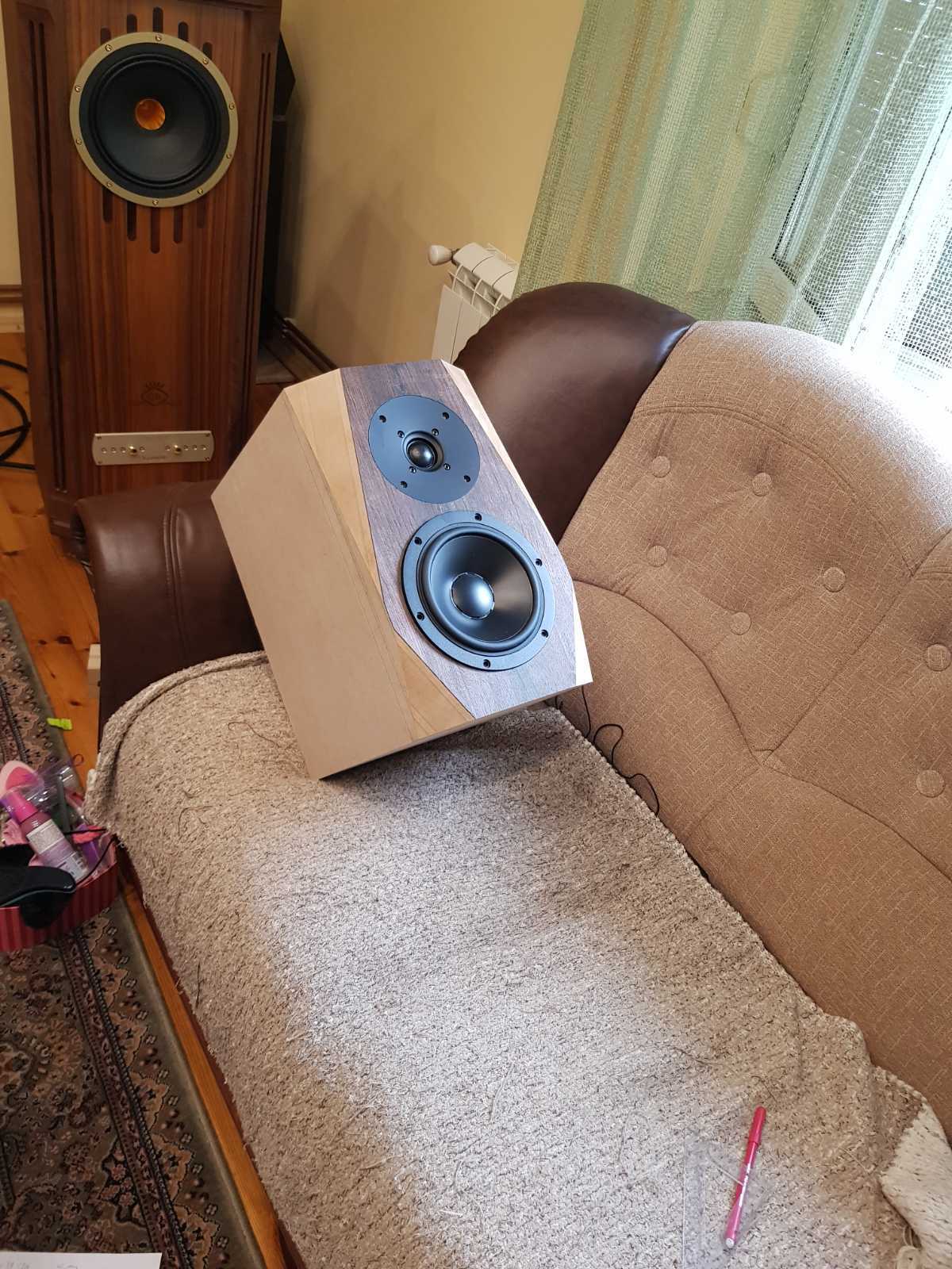

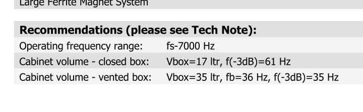

Zen Mod Napisano Mart 26, 2022 #1039 Napisano Mart 26, 2022 idi begaj od fenomenalnog drivera koji dobacuje skoro do 10K a Fs je 33Hz, napravise kutiju koja je F3 na 60-70 ajd da su ga slikali na stolu, da sluzi kao nearfield monitor, pa ajde, nego na stalku
shonne Napisano Mart 27, 2022 Autor #1040 Napisano Mart 27, 2022 7 hours ago, Zen Mod said: idi begaj od fenomenalnog drivera koji dobacuje skoro do 10K a Fs je 33Hz, napravise kutiju koja je F3 na 60-70 ajd da su ga slikali na stolu, da sluzi kao nearfield monitor, pa ajde, nego na stalku Slazem se...hteli su da izvucu malo upper bass bolji. BR bi ovde lego na 35L ko detetu samar. 🤗

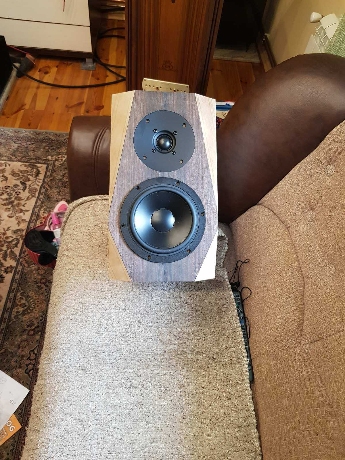

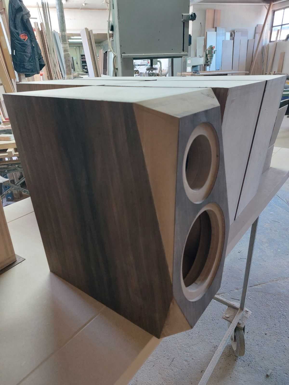

shonne Napisano Maj 28, 2022 Autor #1044 Napisano Maj 28, 2022 (izmenjeno) Spirit Wind...beauty 🤗🙂 Izmenjeno Maj 28, 2022 od shonne krca44, vladd, Koja and 1 član je reagovao/la na ovo 1 2 1

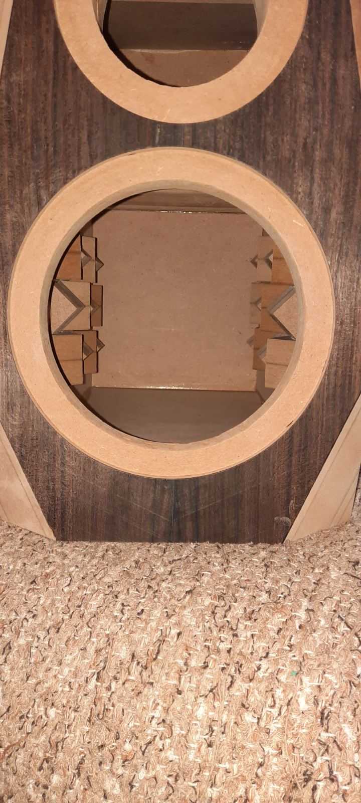

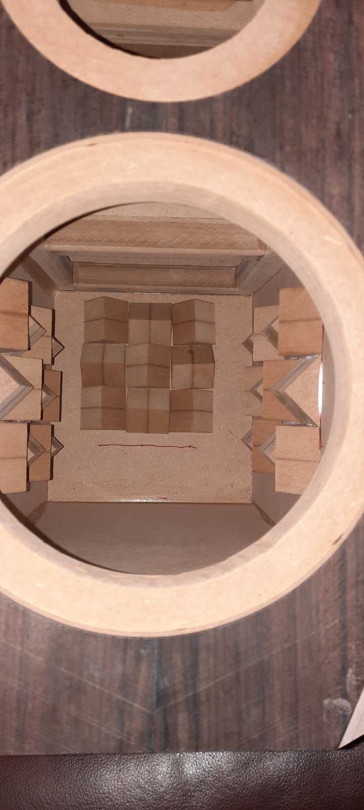

Koja Napisano Maj 28, 2022 #1045 Napisano Maj 28, 2022 Fino. Ulazi li okvir od bass-a u tu upuštenu rupu? Rekli smo za te trougliće unutra da nije neka korist od njih... rasipaju srednje tonove što nije problem kod takvog zvučnika. Mada ok, dodaju malo mase na stranice vladd and shonne je reagovao/la na ovo 2

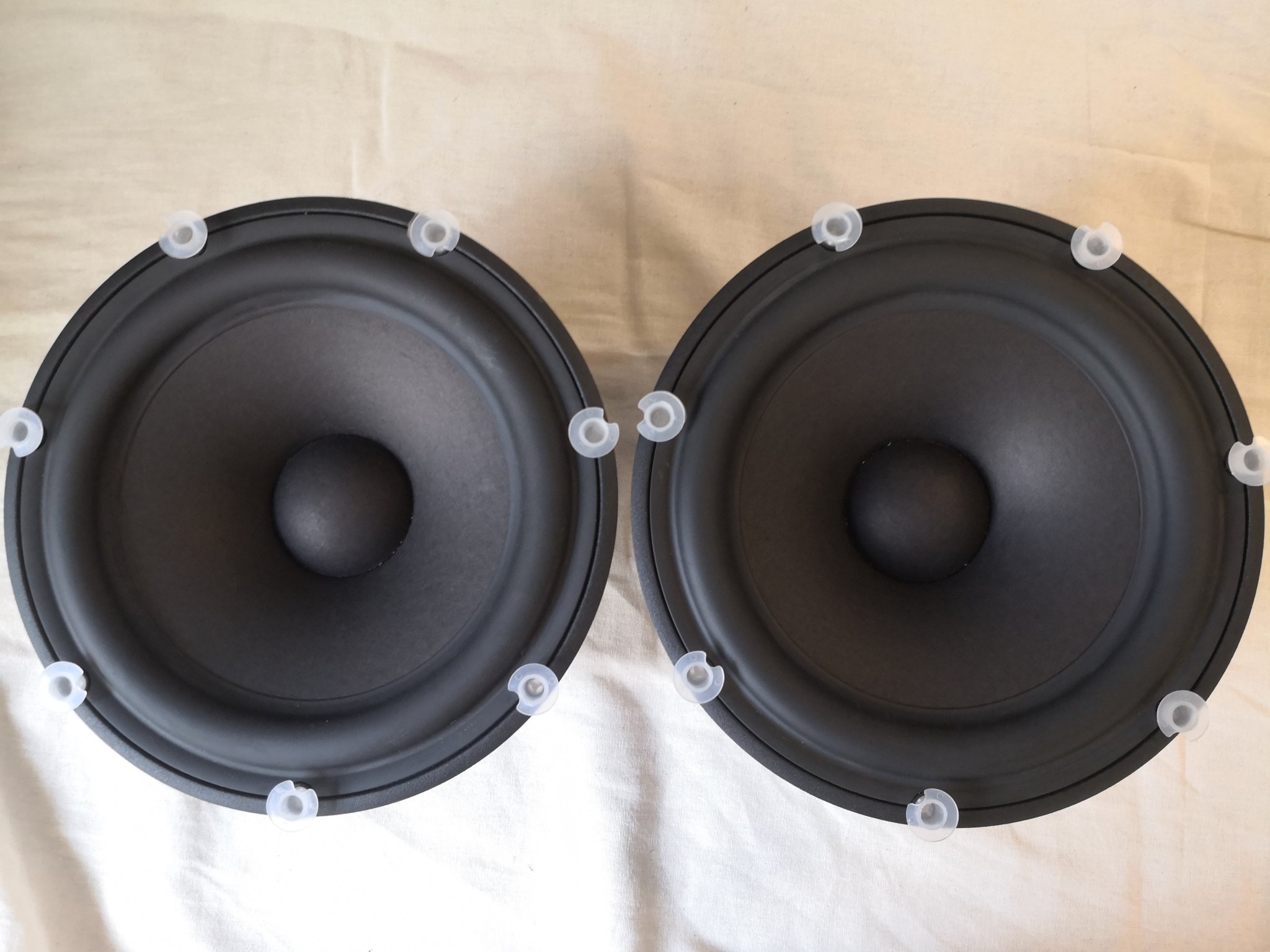

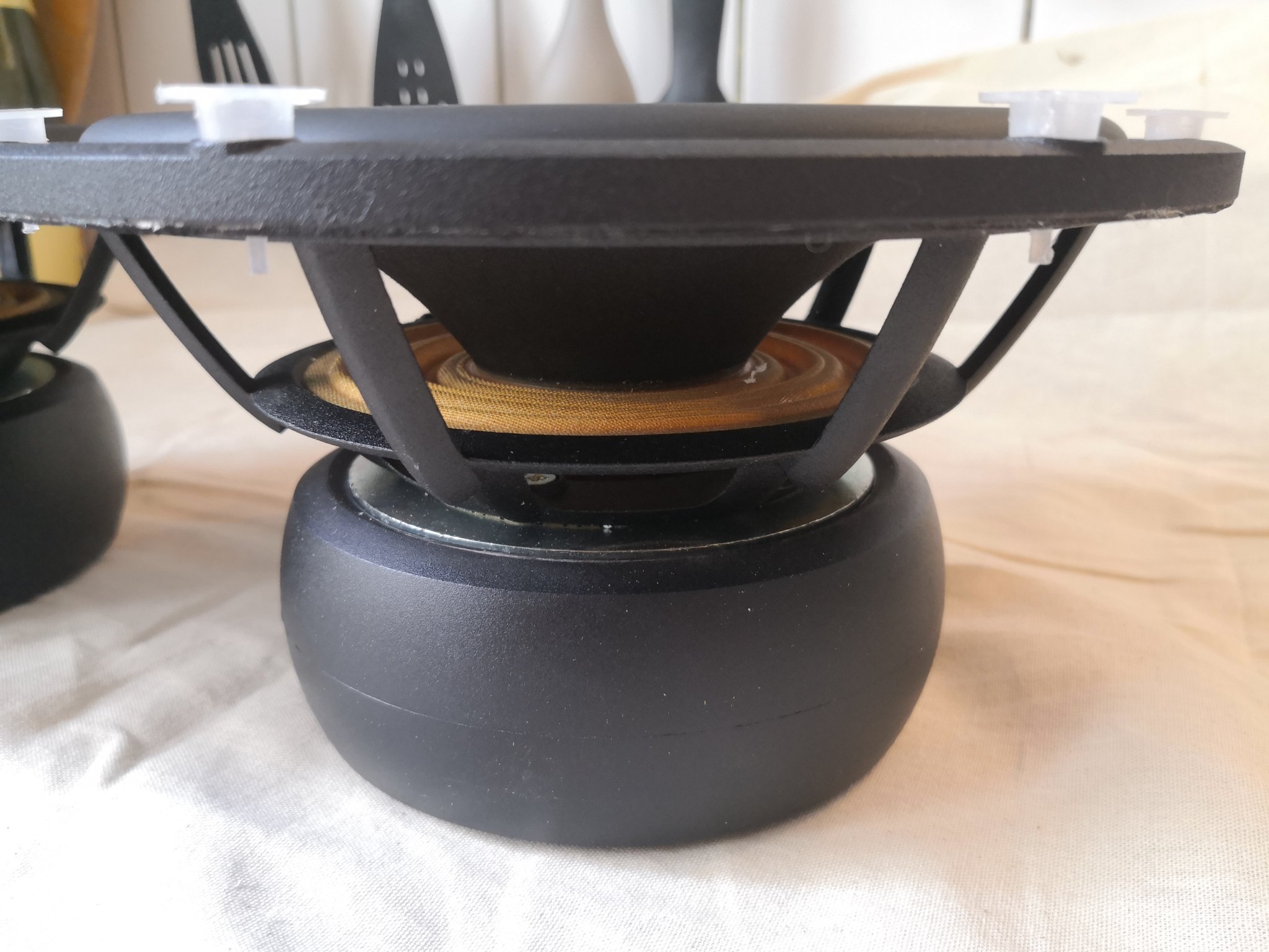

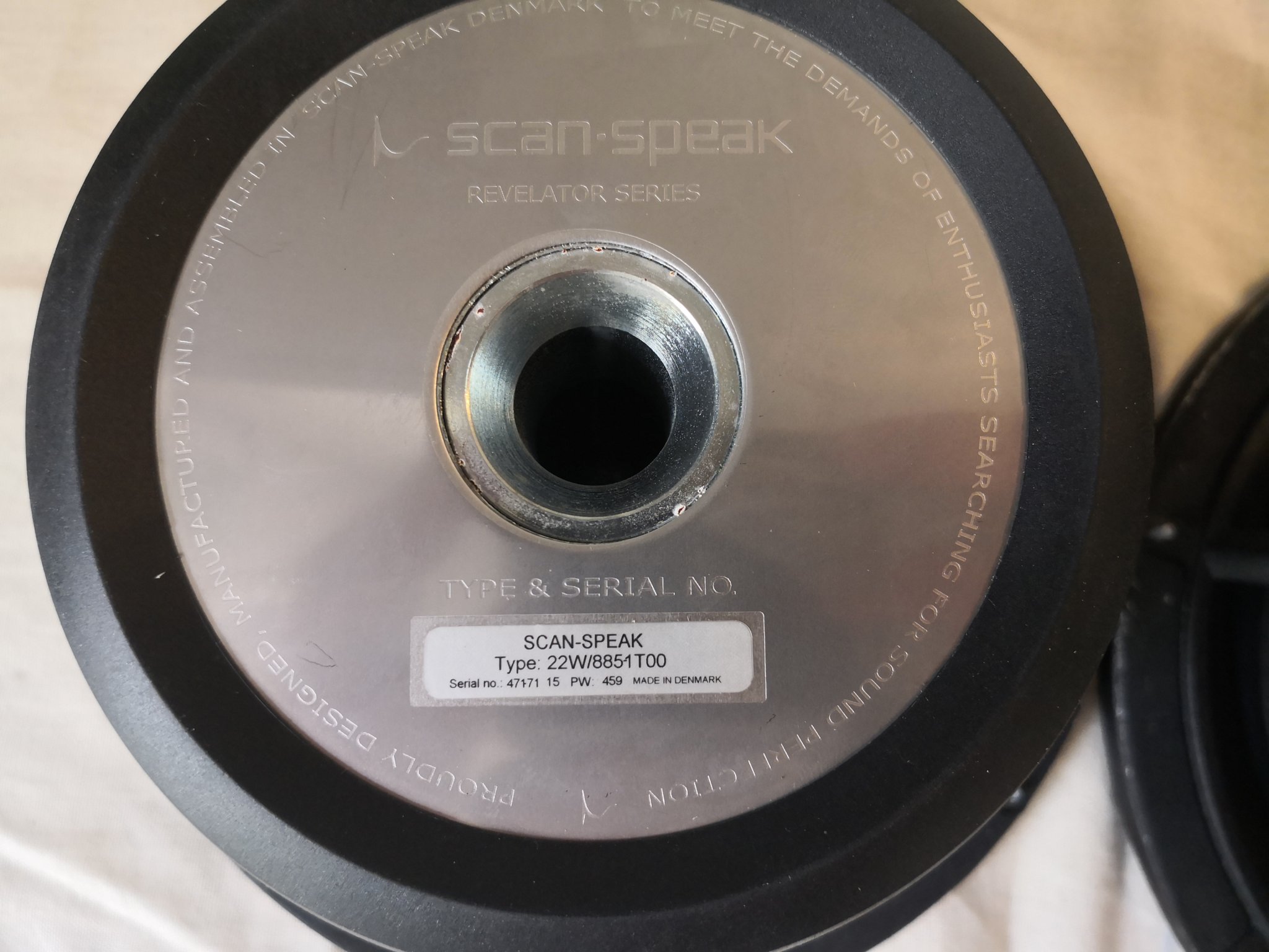

shonne Napisano Jul 11, 2022 Autor #1053 Napisano Jul 11, 2022 Polovno. Po dva komada u paralelu, 90-91db. Odustao od 10 ke, da ne bude toliko novca samo za donji spektar. Nije mi se ta ideja uopste svidjala. 🙂 Koja je reagovao/la na ovo 1
ManicP Napisano Jul 11, 2022 #1054 Napisano Jul 11, 2022 Pomislio sam da praviš slušalice kad sam video drajvere shonne and vladd je reagovao/la na ovo 1 1
shonne Napisano Jul 11, 2022 Autor #1056 Napisano Jul 11, 2022 17 minutes ago, NIXIE said: Ti pasuju i u moje kutije. Zar ne rece nekad da je SS precenjen 😁🤗
