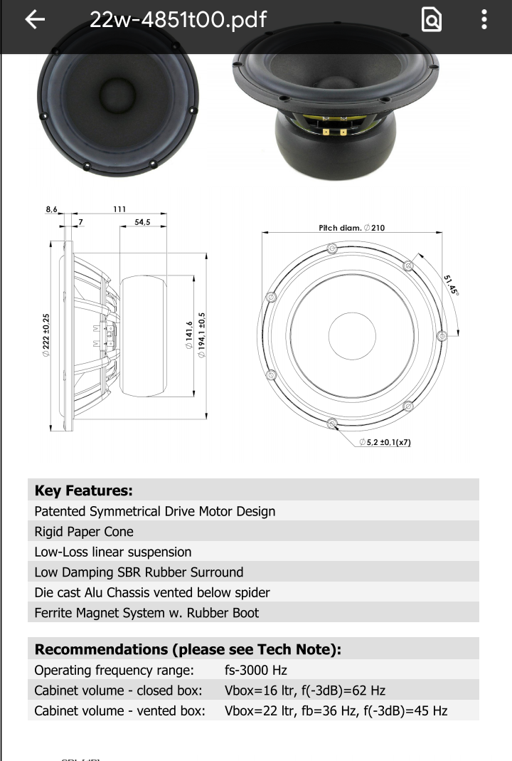

shonne Napisano Mart 1, 2022 Autor Share #1026 Napisano Mart 1, 2022 23 hours ago, NIXIE said: Taj bas pasuje u moje kutije ko dupe na nošu, verzija 8oma naravno, 4oma ne volem. Čak i zapremina odgovara. Gde nađe da taj ide u 22l, kompresiona kutija možda? Znam kad sam radio simulacije da je bilo tu oko 40l BR. Evo u scan data... Nego, revelatori vuferi poskupeli do bola. Ko je kupio, kupio... Link to comment Podeli na ovim sajtovima More sharing options...
NIXIE Napisano Mart 1, 2022 Share #1027 Napisano Mart 1, 2022 (izmenjeno) To je možda neka nova verzija? 22l za taj bas, 45Hz -3dB? Pa to je bacanje para. To sa 5" driverom imaš. Izmenjeno Mart 1, 2022 od NIXIE Link to comment Podeli na ovim sajtovima More sharing options...
shonne Napisano Mart 1, 2022 Autor Share #1028 Napisano Mart 1, 2022 to sto radi u regionu od 70-100hz pa nagore, to ne moze nijedan drajver. Link to comment Podeli na ovim sajtovima More sharing options...

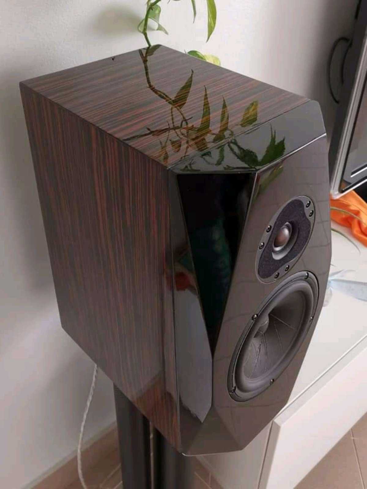

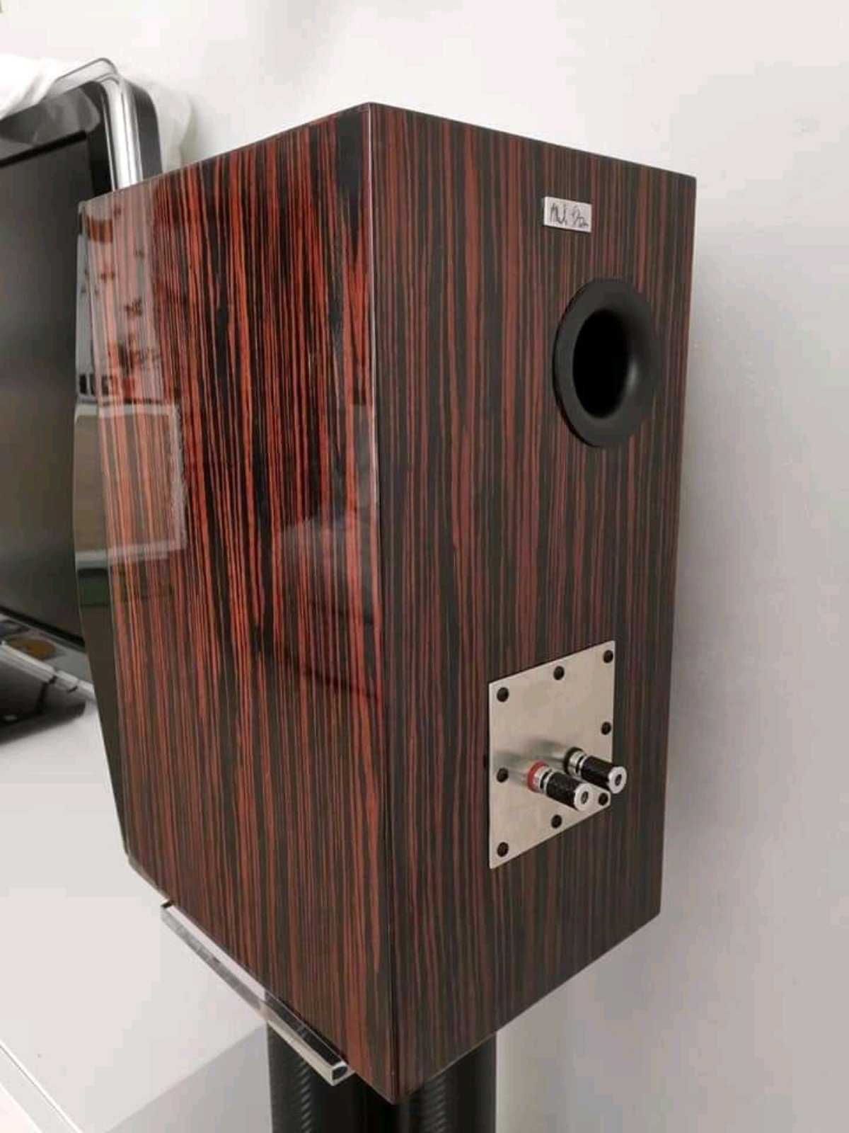

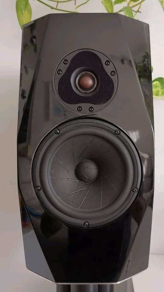

shonne Napisano Mart 26, 2022 Autor Share #1029 Napisano Mart 26, 2022 ovo mi za oko zapalo da sa Betom svira u selo. Lepo ovo izgleda. Link to comment Podeli na ovim sajtovima More sharing options...

gluv_i_udaren Napisano Mart 26, 2022 Share #1034 Napisano Mart 26, 2022 1 hour ago, shonne said: ovo mi za oko zapalo da sa Betom svira u selo. Lepo ovo izgleda. Ovo je kombinacija drivera koja radi umobolno. Naravno ako skretnica valja. Driveri zaslužuju da se u skretnicu skrši bar još para koliko i oni koštaju, a može slobodno i više Link to comment Podeli na ovim sajtovima More sharing options...
