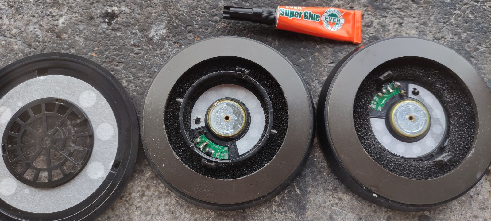

Mikorist Napisano Januar 6, 2023 #409 Napisano Januar 6, 2023 Ja ja jos jedan build odradio upravo. Znaci provereno dobro ovo radi sa dodatnim magnetima. Druge slusalice potpuno u roku od odmah Samo pazljivo kad lepite pozadi magnete..... I dodatna rupica pozadi - jedna je dovoljna - ako su dve - bass je toliko jak da je neizdrzivo shonne and LightMatic je reagovao/la na ovo 2

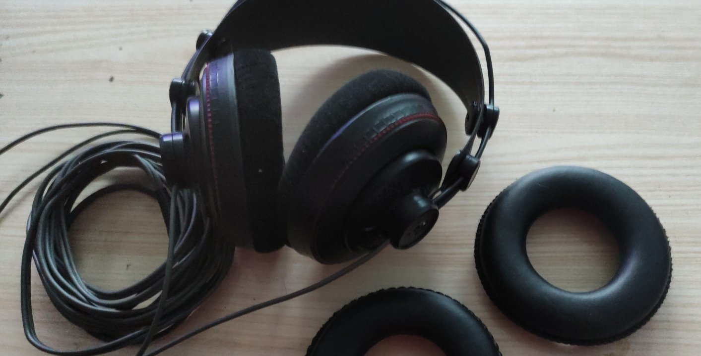

Mikorist Napisano Januar 6, 2023 #412 Napisano Januar 6, 2023 Znaci potpuno je svejedno da li su Samson SR850, Superlux HD681- drajver je identican potpuno. Skinete sa starih magnet - i dodate na nove - zalepite pazljivo - mora da se odbija pozadi. Nalepnica odnapred koja utisava visoke se skine - i izbusi samo jedna rupica pozadi u drajveru - i to je to... Kabl po izboru Ove glatke jastuke nikad nisam stavio - imam 5 pari rezervnih . Samo cupave rabim
NIXIE Napisano Januar 6, 2023 #413 Napisano Januar 6, 2023 Da ti mekani su zaista udobniji, i čini mi se da je zvuk malo bolji, puniji. Uzeo jedan par, i sad sam ih slušao par dana uzastopno, ma ništa bolje mi ne treba, i bez tih dodatnih magneta.

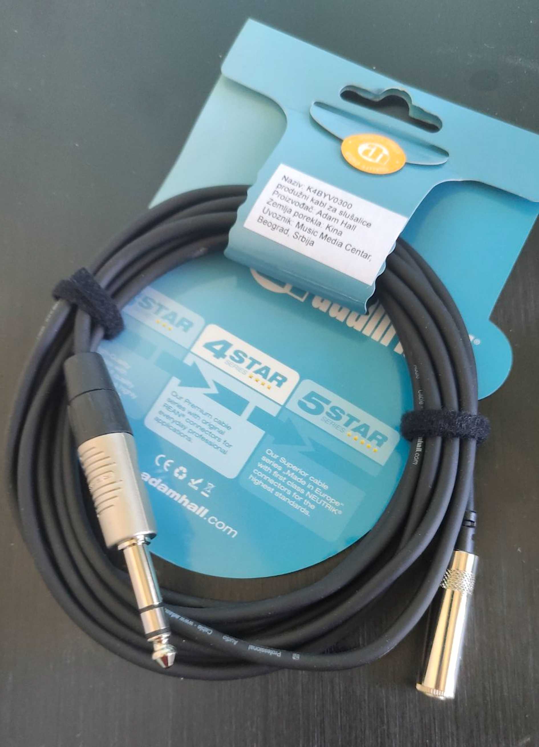

Mikorist Napisano Maj 30, 2024 #416 Napisano Maj 30, 2024 Stiglo mi i ovo. Treba mi za terasu. Vix, LightMatic, Beli_Ninja and 1 član je reagovao/la na ovo 3 1
Brijac Napisano Maj 30, 2024 #417 Napisano Maj 30, 2024 Cuo sam da je vrhunska zica za susenje vesa, odlican izbor! LightMatic, Beli_Ninja, zerowaf and 1 član je reagovao/la na ovo 4
Mikorist Napisano Maj 30, 2024 #418 Napisano Maj 30, 2024 Odličan izbor za sušenje veša ? Pazi kad nema drugi izbor. Imaju neki za vokmen i kratki. Nema ništa od accessories za slušalice. Mora da idem u Minhen da nabavljam delove za AKG. Ni jastuci ni produžni ni ništa. Niti ikog zanima ovde da drži.
