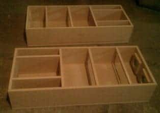

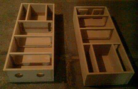

stein Napisano Septembar 19, 2010 Share #221 Napisano Septembar 19, 2010 Ne moram da prepisujem. Ovo su test kutije, koje će biti završene (nadam se) za mesec dana.Ne zaslužuju naziv test, ali obzirom da nakon njih kreće izrada finalnih...šta da im radim To za 2016. je bila šala.Koliko vidim ovde će stranice biti ravne i paralelne. Da li je to samo za probu ili konačno rešenje? Link to comment Podeli na ovim sajtovima More sharing options...
Impuls Napisano Septembar 19, 2010 Autor Share #222 Napisano Septembar 19, 2010 Proba. Kao i kod moje kutije. Kada projekat bude gotov Piletova kutija bi trebala biti ovakva http://eng.looksalon.ru/content/Image/sonusfaber/stradivari.jpg Link to comment Podeli na ovim sajtovima More sharing options...

Nesic Napisano Septembar 26, 2010 Share #225 Napisano Septembar 26, 2010 Ploče medijapana isečene. Prednja i zadnja ploča 28mm, gornja/donja 25mm, lamele 19mm. Cena materijala okruglo 3500 din. Treba iseći 4 kalupa od lesonita za lamele i preneti/označiti na mdf pločama. Od jedne 38 x 50cm ploče se dobiju 9 lamela. Svo sečenje će obaviti lik koji izrađuje grafičke štanc forme i alate za izradu kartonskih ambalaža. Link to comment Podeli na ovim sajtovima More sharing options...
Sync Napisano Septembar 26, 2010 Share #226 Napisano Septembar 26, 2010 A sta ces strpati u to? Link to comment Podeli na ovim sajtovima More sharing options...
Ја sam sam Napisano Septembar 26, 2010 Share #227 Napisano Septembar 26, 2010 A sta ces strpati u to? Шарпланинца . Link to comment Podeli na ovim sajtovima More sharing options...
