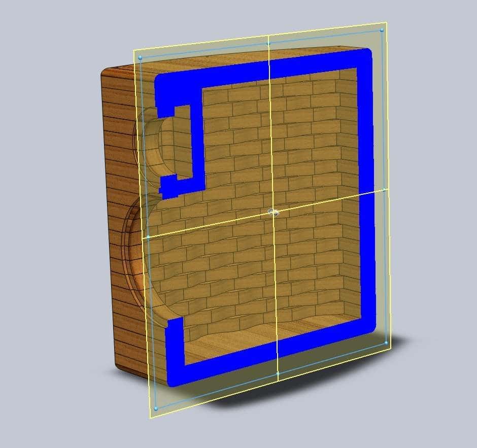

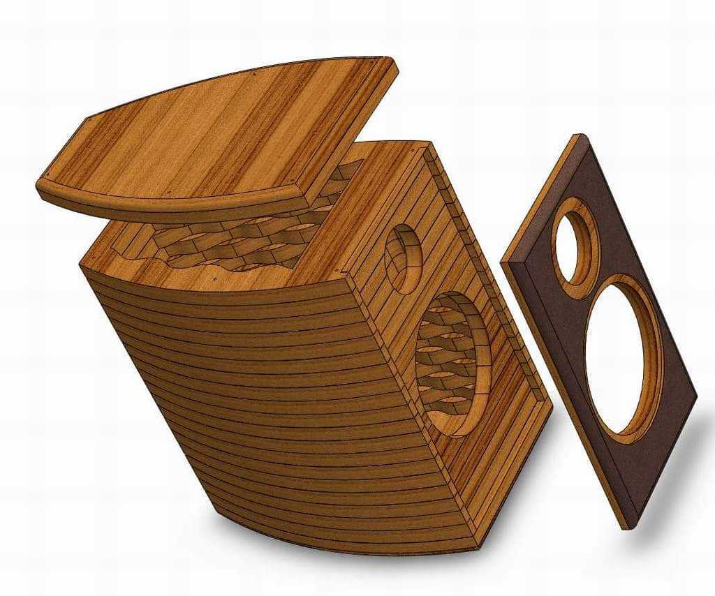

Lepo. Samo jedna ispravka, mala. Pogledaj onaj CDR file. Ploča br. 3 na dva mesta (odmah ispod gornje ploče i između drivera) ide bez onog manjeg otvora.
Dobro, to znači da umesto ploče broj tri ide ploča broj 3a (ili kakvo god ime da joj dam pošto nije ista...)Sutra. Mene danas otkidaju nervi u levom ramenu. Sve će biti toliko precizno koliko precizne podatke imam na raspolaganju. Program radi šta mu se kaže, a što ne kažeš, ne znam ni ja a bogami ni program. Sve se kalkulacije i prikazi kreiraju na osnovu podataka. Pošto na crtežu postoji samo jedna ploča sa oznakom broj 3, onda svaka koja ima taj broj jeste ista kao i svaka druga sa istim brojem. Dakle, donja #3 i gornja #3 će biti zamenjena pločom #3-1

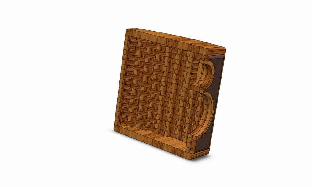

Kad je bal - nek je maskenbal: nisam tacno brojao slojeve ali recimo #5 pa npr #9 ili #10 odozdo, da ne smeta BR otvoru, uraditi sloj sa komorama tj precka od boka do boka, 'vako nekako, ne mora bas krivudava nego mi lakse bilo c/p ...post-9-052175100 1283461490_thumb.jpgAl' juce sam platio neko krivolinijsko secenje, joj... 300 dindzi po metru... joj
Može da se primeni :ok:

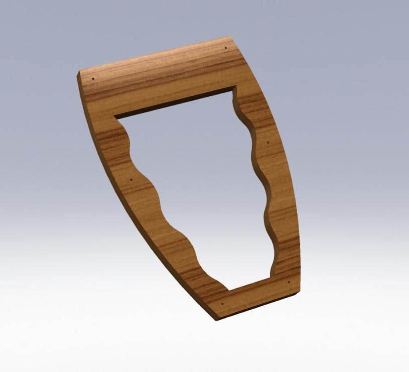

Evo daske 3-1 :)
Postavljena slika

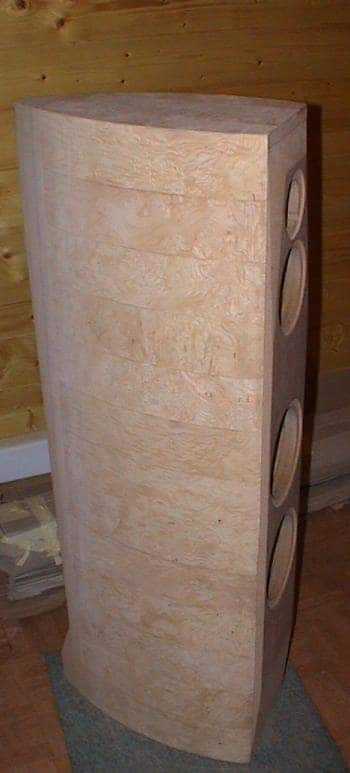

odlicna idejaimao sam prilike da vidim u toku izrdenesto slicno, a takodje da to i cujem i opipam u finalnom oblikuto je stvarno mrtvohttp://www.nnacoustics.com/p_k2.phpmeni lepo izgleda i bez furniranja samo lamele?samo napred
Ma sve može... Samo ko će sve to što može i da napravi... (? - pitam se, ja, onako, neobavezno :))Elem, kad se vratim s roditeljskog, mogu da pokrenem korekciju tipa 3 u 3-1...Za sada, samo čisto reda radi, konverzija rupe u nema rupe...post-13-060169100 1283524370_thumb.jpg

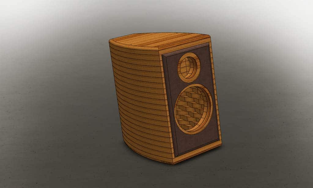

Mozda bi bilo pametnije da se prednja ploca malo upusti i da se moze menjati ako se nekad budu menjali drajveri da moze da se ubaci nova prednja
Suštinski gledano, to je nešto što sam i ja hteo da predložim, utoliko pre što sam ljubitelj oblaganja neposredne blizine visokotonca eko-kožom a ovakvo rešenje prosto vapije za takvom vrstom intervencije :)

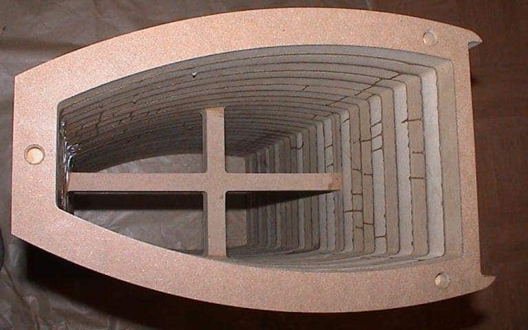

odlična ideja i obavezno staviti jednu ovu krstaču(ili nešto slično) za učvršćenje
Mislim da u ovoj veličini i gabaritima kutije, sam krst ne doprinosi mnogo čvrstini niti razbijanju talasa. Kutija je mala, a već preko deset kilograma teška. MDF je još gušći od drveta pa tu jednostavno nema prostora za neželjene vibracije kućišta... Da je kutija iznutra ravna, tj da prati konture spoljašnjeg oblika, onda još krst i ima smisla, ali ovako, ne bih to smatrao nekim posebnim dobitkom...
