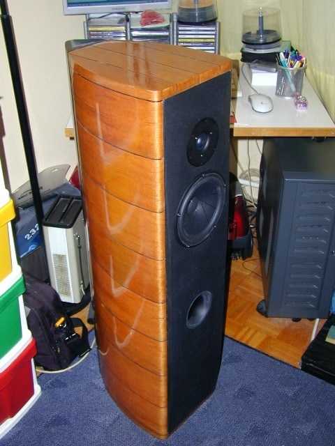

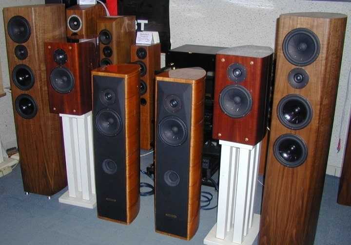

A što se same teme tiče, pravio, napravio, i opet će ako bude sreće :crazyrocker:post-21-044278300 1284804673_thumb.jpg
Nemoj reći da si SVE ovo na slici napravio? :scratch_head: Daj neku specifičniju sliku/fotku baš-baš onoga što si napravio... i nemoj reći da nemaš čime da slikaš... :sarcastic_hand:
Oni u sredini. Do njih je GP, one velike G.TrioIma Impuls, i slike i bolji aparat.
Sada sam već i ja radoznao. Šta rade tvoji zvučnici sa zvučnicima Dejana Dobrina?Ko je šta pravio? Ko šta prodaje? Možda sam pogrešno razumeo, pa bi moglo pojašnjenje.
Dakle, ti nemaš te kutije kod sebe... još?
Te kutije sam napravio još 2006.Imam ih, kod mene su, još uvek ih koristim.Slike su takođe iz 2006. iz faze štimovanja skretnice. Impuls ih je ove godine slikao svojim Hi-Tech aparatom, pa su njegove slike verovatno bolje.Imam i ja gomilu slika, pa mogu napraviti neki izbor, ali to i tako neće niko da pravi, pa i nije bitno...šta i kako.U toku je upgrade, koje će nadam se biti završen do 2016. :)Još neko pitanje :buehehe:
Te kutije sam napravio još 2006....Još neko pitanje :buehehe:
Dakle, dođe mi da zaključim da tvoje kutije nisu na slici koju si prikačio, ali su iste po veličini, obliku i pojavi. Dooobrooo... :aloofandbored12:
Pile ce svoje nove kutije da pravi do 2016 i to znaci da on nista ne radi i da samo prepisuje kad nesto napise.
Ne moram da prepisujem. Ovo su test kutije, koje će biti završene (nadam se) za mesec dana.Ne zaslužuju naziv test, ali obzirom da nakon njih kreće izrada finalnih...šta da im radim :)post-21-004989900 1284885560_thumb.jpgpost-21-064103600 1284885629_thumb.jpgTo za 2016. je bila šala.
nisam nista imputirao. Razumeo sam smisao prepisivanja u raznim temama i sklapanje uredjaja koje je neko drugi sklopio. Ova tema je takva da je sve samograditeljski razvoj i konstruktivni razgovori. Do konacnog rezultata ce se doci ali to ne moze preko noci.Kutija koju sam sklepao od otpada je samo probna jer zelim da pronadjem pravu skretnicu, razmak izmedju drajvera, bas reflex otvor a nakon toga cu da prionem na sklapanje zakrivljene kutije iz ove teme. Kada bih samo sklopio kutiju i umontirao drajvere sa nekom skretnicom sa neta onda bi to bilo prepisivanje. Posto mislim da mogu da napravim zvucno bolju kutiju od ostalih sa neta, onda cu da krenem svojim smerom i da ili ispravljam greske drugih ili da samostalno odradim sve. Sa Damirom je vec pao dogovor o snimanju pojedinacno drajvera i ubadanje skretnice na Beringeru. Posle toga cu imati konkretnije da pisem. Ne vidim zasto bih do tog trenutka morao da pisem kojesta da tema ne bi bila zapostavljena.
