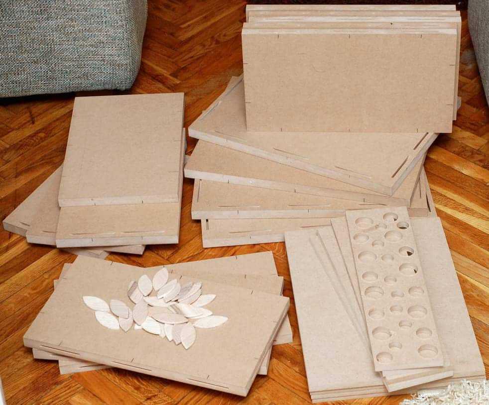

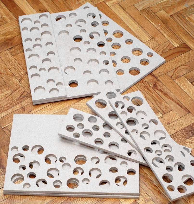

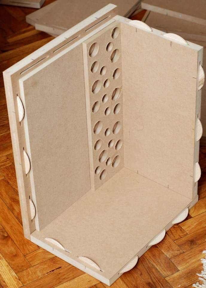

zvucnik svira sve bolje i bolje ali mi i dalje bode usi ona spust na basu zbog neodgovarajuceg bas reflex otvora.Sto se tice zakrivljene kutije sve se vise nosim mislju da odustanem od nje iz finansijskih razloga i da se bacim na jedno drugo resenje. 19mm medijapan lepljen u sendvic sa 10m medijapanom kog cu proizvoljno da izbusim i da dobijem efekat ne ravne povrsine. Trebalo bi brzo biti gotovo a i lepljene stranice bi trebale doprineti cvrstini. da li je neko nesto ovako radio ikakvi su utisci?
Ja sam vec porucio delove za kutiju, 19mm + 6mm, koje cu da izbusim proizvoljno i zalepim na bocne i zadnju stranicu, a prednja ce biti sendvic 6+19+6kako ce svirati nemam pojma, ali cu se javiti sa slikama cim bude gotovo.Meni je nekako delovalo logicno... :connie_nutzo:
