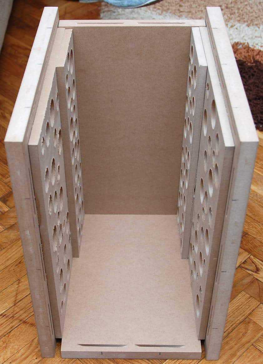

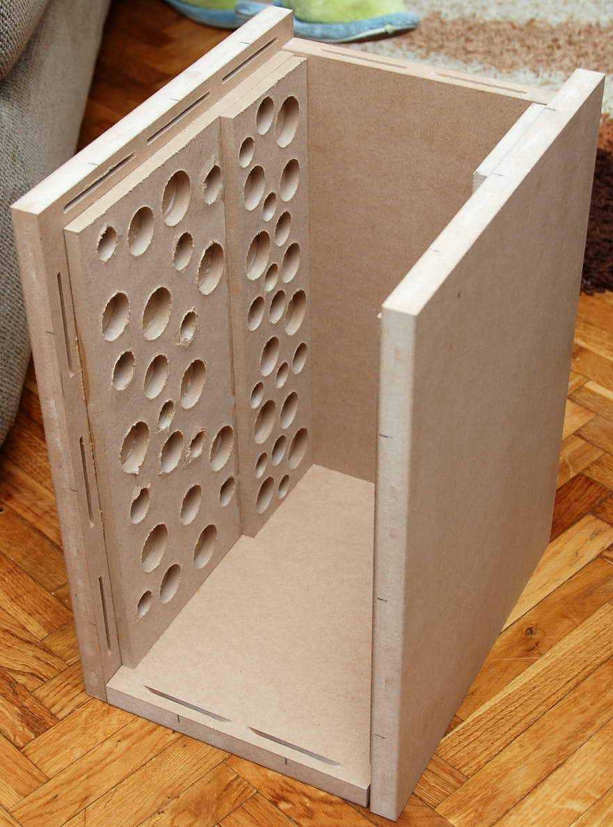

Mislio sam na kutiju da je jos dodatno dampiram. Nikako drajver. Nikomi je mazao sa plastobitom ali mu se susila par meseci pa se nije plasio za neoprensko vesanje. cak mi j epadalo na pamet da pomesam krupne opiljke drveta i umesam u lepak za drvo i tako dobijem unutrasnje neravne povrsine i uz to dodatno dampiranje. Sad mi je zao sto unutrasnje ploce nisam radio od 19mm, onda ne bi trebalo dodatnog dampiranja jer bi bilo dovoljno ukruceno slepljenim plocama

ima nekolicina sajtova gde je u tancine opisana konstrukcija LS3/5tu je koriscena kutija tankoh zidova , sa dodatnim umrtvljenjem istih pomocu , narodski receno , debelog filca natopljenog bitumenomcilj je napraviti lossy zidove kutije , koji imaju sirokopojasnu k-ku umrtvljenja rezonansidakle- da ne prepricavam - ima objasnjeno zasto i kako
Ovo dole je odlično rešenje. Keramičke pločice po zidovima kutije. Nisam probao, ali drugar ima kutije ovako odrađene i kaže da kad kucneš zid kutije, imaš osećaj da je beton u pitanju. Totalno mrtvilo. Podnostojeća kutija nekih 20 i kusur litara ima težinu od 47kg.
