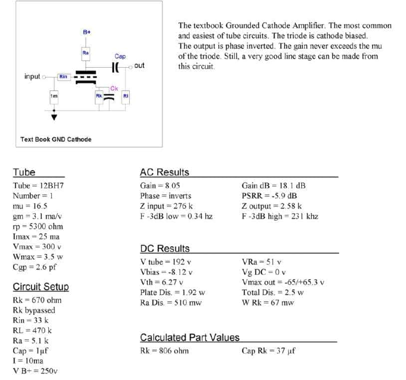

1, 2, 3, proba, testing, testing...Anodno sledilo pa potom katodno sledilo... Čisto da ne brinem oko usaglašavanja impedansi... This is a drill, I repeat, this is a drill... Anodno sledilo iliti Grounded Cathode Amplifier...post-13-061249300 1288023392_thumb.jpgU proveri sigurnosti dizajna, sada je na 40% max struje, 64%max napona i 55% max snage (disipacije, pretpostavljam) Struja = 10mA, napon na cevi 192V (B+ je 250VDC), disipacija anode (plate diss.) 1.92W... Vo max -65/+65.3, V bias -8.12V, W Ra 510mW, V Ra 51V, Vg DC 0V, W total 2.5W...Rk 806Ohm, Ck 37uF...Iza ovog bi recimo išao jedan nice CF... :scratch_head:
... SRPP za koji otprilike dobih isti komentar kao i za ECC83... ... Mju Followera sa 12BH7...
Sto se tice SRPP-a i "Mu" Folower-a mislim da (po mom skromnom misljenju i iskustvu) naginjes na "pravu" stranu. Ako Guru nema nesto jos "pravije"! :thumbsup:Imao sam predpojacalo sa 6922 cevkama prvo u SRPP konfiguraciji pa zatim prepravljeno u Mju folover... I zakljucak: nema povratka na SRPP. :headphone:Sto se preporuka naseg Gurua tice i tu se apsolutno slazem sa tobom... Kad nisam siguran sta cu znam koga da pitam! :crazyrocker:
Rek'o Guru ovako nekako (saću da gi para-friziram)... Dok ti skutijaš kutiju, imaćeš i šematiku za tube za cube... :Viannen_loungelizard: Dakle, još jednom, all together now: "...For he's a jolly good fella, for he's a jolly good fella, which nobody can deny, which nobody can deny...."Ajmo svi u glas!

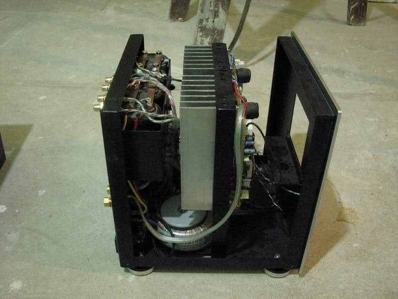

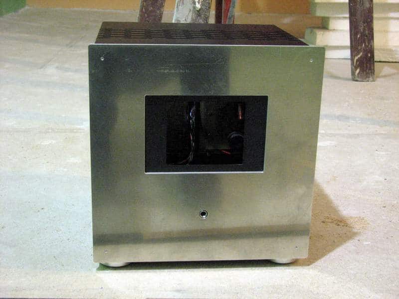

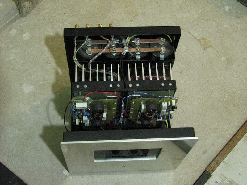

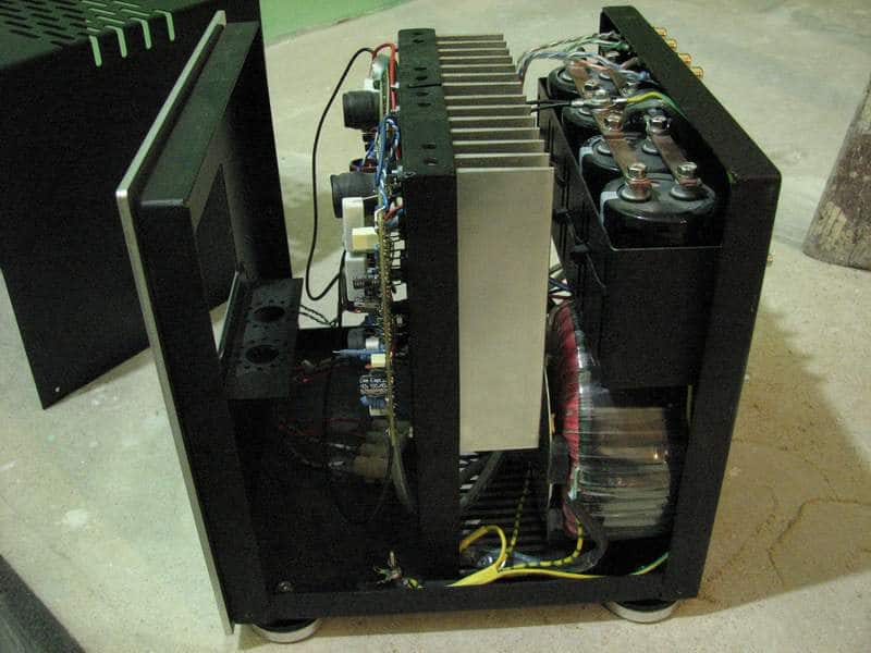

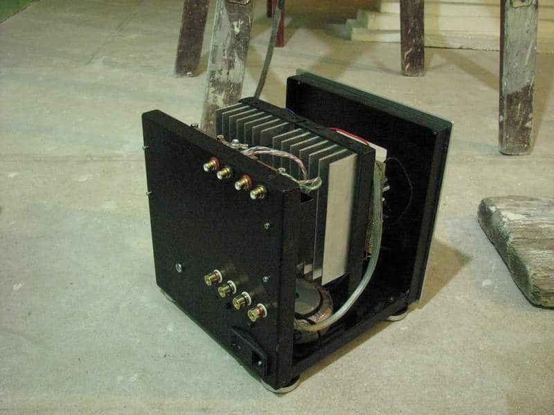

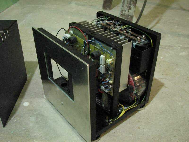

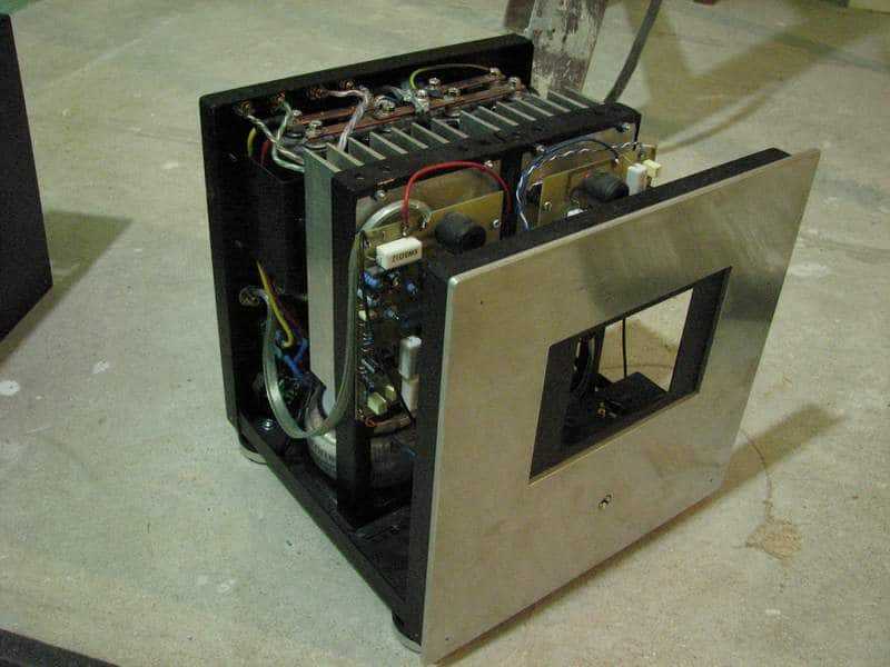

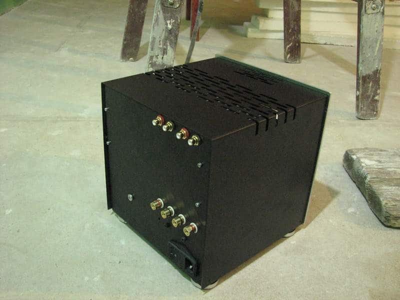

Ja od prošle zime ne da nisam imao pravo pojačalo, nego nikakvo. Beše šta beše, idemo dalje. Još malo treba da se privede kraju ova moja papazjanija sa knauf pločama (jopet sam se pokidao, ali sad bar znam šta je pa me više ne 'vata prpa - znam da neću zaginuti) a pojačalo, iako prilično opasno za dodirivanje, radi, pa se što kaže, snalazimo... Pretpostavljam da će do kraja nedelje limarija biti srezana, savijena, povarena, sklopljena i plastificirana - poklopac i prednja ploča sa natpisom će biti od inoxa (nebrušeno - ogledalo sjajno)... potom prelazimo na fazu izrade aktivne skretnice za koju još nisam siguran, ali ozbiljno razmišljam da skockam neku kockastu kutiju... :buehehe: Možda bude ista osnova a neka druga visina, ne zna se još. Prvo ću morati da sve delove poslažem na pločicu i vidim koliki su gabariti sa napajanjem, pa ćemo onda od toga da krenemo...
