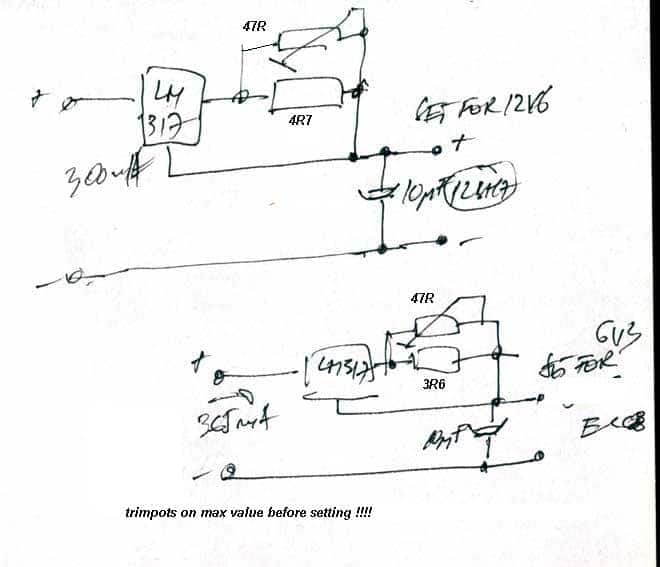

Zen Mod Napisano Decembar 9, 2010 Share #327 Napisano Decembar 9, 2010 jos treba da ti nacrtam ispravljac za HT ,kao i biasovanje grejanjate timer za kasnije paljenje Quad-ovog trafoa Link to comment Podeli na ovim sajtovima More sharing options...

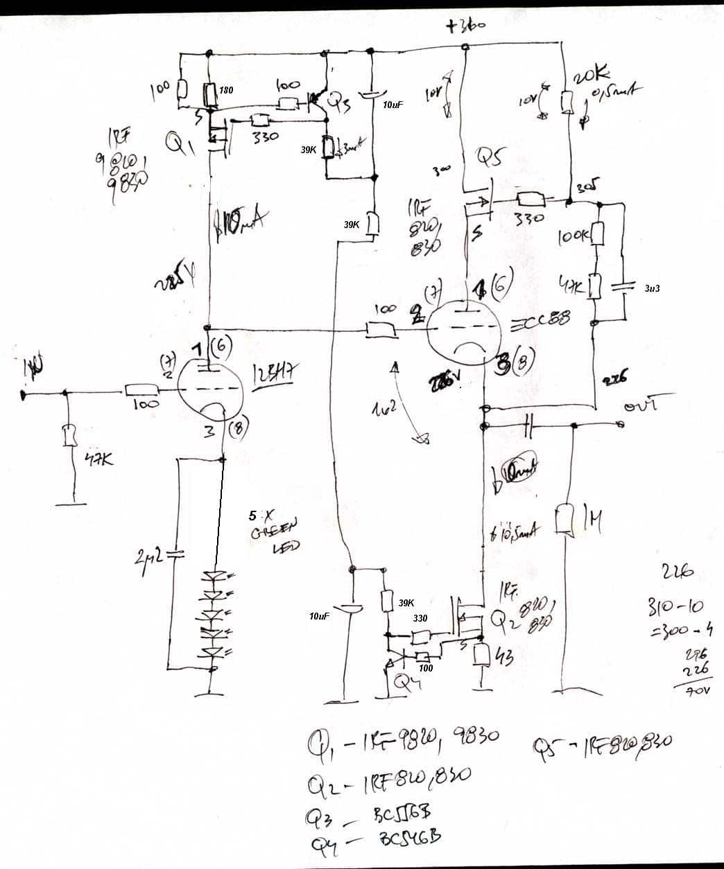

sir Oliver Napisano Decembar 9, 2010 Share #330 Napisano Decembar 9, 2010 A sta je ovo sas lanpe? Link to comment Podeli na ovim sajtovima More sharing options...
