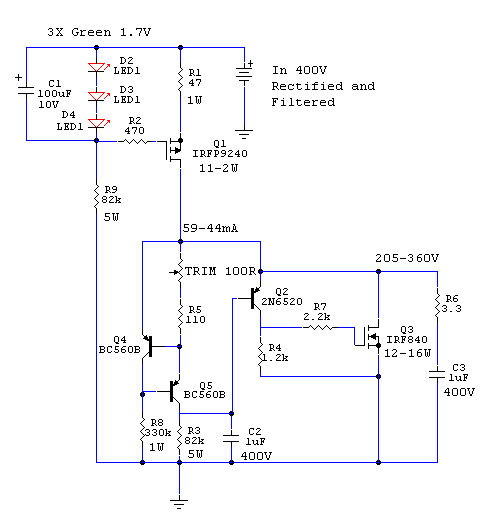

Zen Mod Napisano Decembar 9, 2010 Share #331 Napisano Decembar 9, 2010 tnx to Sipi - editovao sam vel'ku semu - imao sam duplo vise LED-ovki nego sto trebamislim na 10V ( sto je 5x1V93) a nacrtam 10 komata Link to comment Podeli na ovim sajtovima More sharing options...
stein Napisano Decembar 9, 2010 Autor Share #332 Napisano Decembar 9, 2010 tnx to Sipi - editovao sam vel'ku semu - imao sam duplo vise LED-ovki nego sto trebamislim na 10V ( sto je 5x1V93) a nacrtam 10 komata E, pa onda za Sipija što je primetio i prijavio grešku (ja sam više bio okupiran burlanjem po fiočicama da vidim šta mi sve od delova fali) i još jednom za Zena što je omogućio nastavak realizacije projekta. Za ostatak šema neću da pitam kada će, ima tu dovoljno da se mislim i slažem kockice... Link to comment Podeli na ovim sajtovima More sharing options...
Zen Mod Napisano Decembar 9, 2010 Share #333 Napisano Decembar 9, 2010 ostatak sema je drndolja ispravljac , filter , par otpornika , kond , darlington , par otpornika , kond Link to comment Podeli na ovim sajtovima More sharing options...

Zen Mod Napisano Decembar 9, 2010 Share #337 Napisano Decembar 9, 2010 nedostaje mi bar jos 130V anodnog napona - da bi imao i DC spregu izmedju gain stage i folovera , i da bi bilo sve sa 12BH7jednostavno - njene k-ke zahtevaju naponaaaaaaaaaa Link to comment Podeli na ovim sajtovima More sharing options...

stein Napisano Decembar 10, 2010 Autor Share #339 Napisano Decembar 10, 2010 Pitanje...Ako je na Sorsu Q1 recimo skoro 310V (pad napona na 90 oma zanemarljiv u ovom slučaju) a na anodi 12BH7 se pojavljuje 215(225) Volti (ne mogu da iščitam tačnu vrednost), onda me to navodi na zaključak da se preko Sorsa i Drejna pojavljuje razlika od oko 100V(manje-više) pa mi nije jasno zašto onda tu ne bi mogao da se stavi P kanalni mosfet od recimo 200V koji mogu još danas da kupim (ili recimo sutra prepodne) nego moram da se nadam da ću naći bar 300V, a još bolje 400V tranzistor... Pretpostavljam da je reč o nekoj pojavi koja čini da se na relaciji anoda-katoda 12BH7 pojavi manje od 100V što ne znam zašto bi i kako bi... Link to comment Podeli na ovim sajtovima More sharing options...

Zen Mod Napisano Decembar 10, 2010 Share #341 Napisano Decembar 10, 2010 Genije - ako kupis drugi trafo - sky is the limits ovim koji sad imas ostaje ti da ranis svinje i ne diras nistadaklem - odluci se kojim ces putem - ili da ti ja crtam sve , pa da ti onda kupis trafo ........ ili da se drzimo ovoga sto vec imas ?ako ostaje ovaj koji imas - onda vazi sema koju sam postovao - i nemas nimalo naponskog lufta za bilo kakav regNB - potreba za regom je smanjena zato sto imas CCS kao radnni otpor u gain stageprethodno pitanje zanemarujem ; postoji razlog zasto je tamo stavljen P kanalni mosfet u CCS Link to comment Podeli na ovim sajtovima More sharing options...

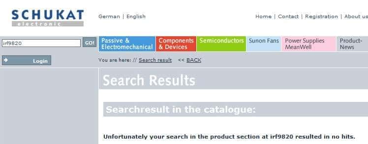

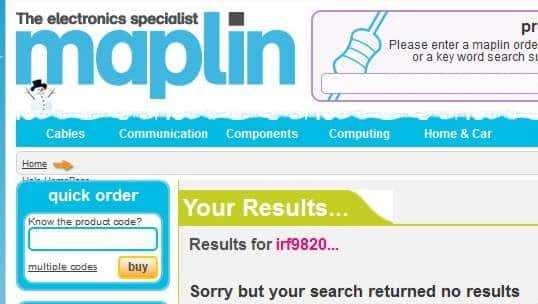

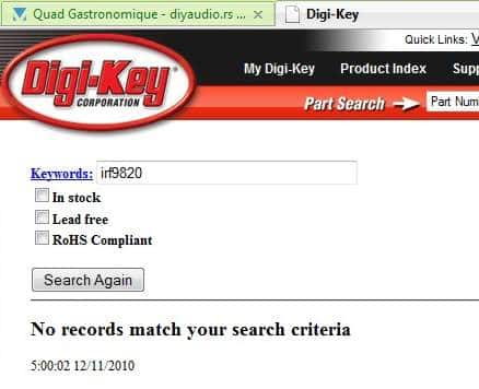

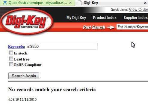

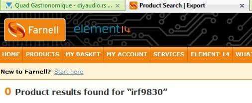

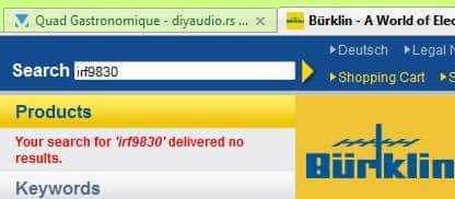

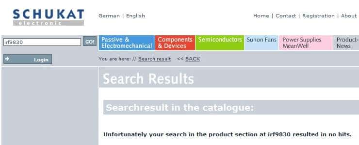

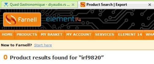

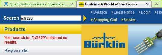

stein Napisano Decembar 11, 2010 Autor Share #348 Napisano Decembar 11, 2010 ... potom...Ukratko, ni jedan od dobavljača preko kojih Elementa može da nabavi ove trandže, nema ih na stanju ili katalogu... Pitam se, da li je ovo namerno ovako smišljeno... Link to comment Podeli na ovim sajtovima More sharing options...
Zen Mod Napisano Decembar 11, 2010 Share #349 Napisano Decembar 11, 2010 'bla te paranojauzmi MJE350 i uzivajili jos bolje - bilo sta od vecih napona 2SA1156 2SA17272SA1775 2SA1400 Link to comment Podeli na ovim sajtovima More sharing options...
stein Napisano Decembar 11, 2010 Autor Share #350 Napisano Decembar 11, 2010 Jest, namerno smišljeno. IRF98xx nisu RoHs komplijantni pa se više i ne proizvode, ali zato ima IRFU9310PBF koji je zapravo isto, ali sa svim modernim sertifikatima... Ostaje da se čeka... Link to comment Podeli na ovim sajtovima More sharing options...
