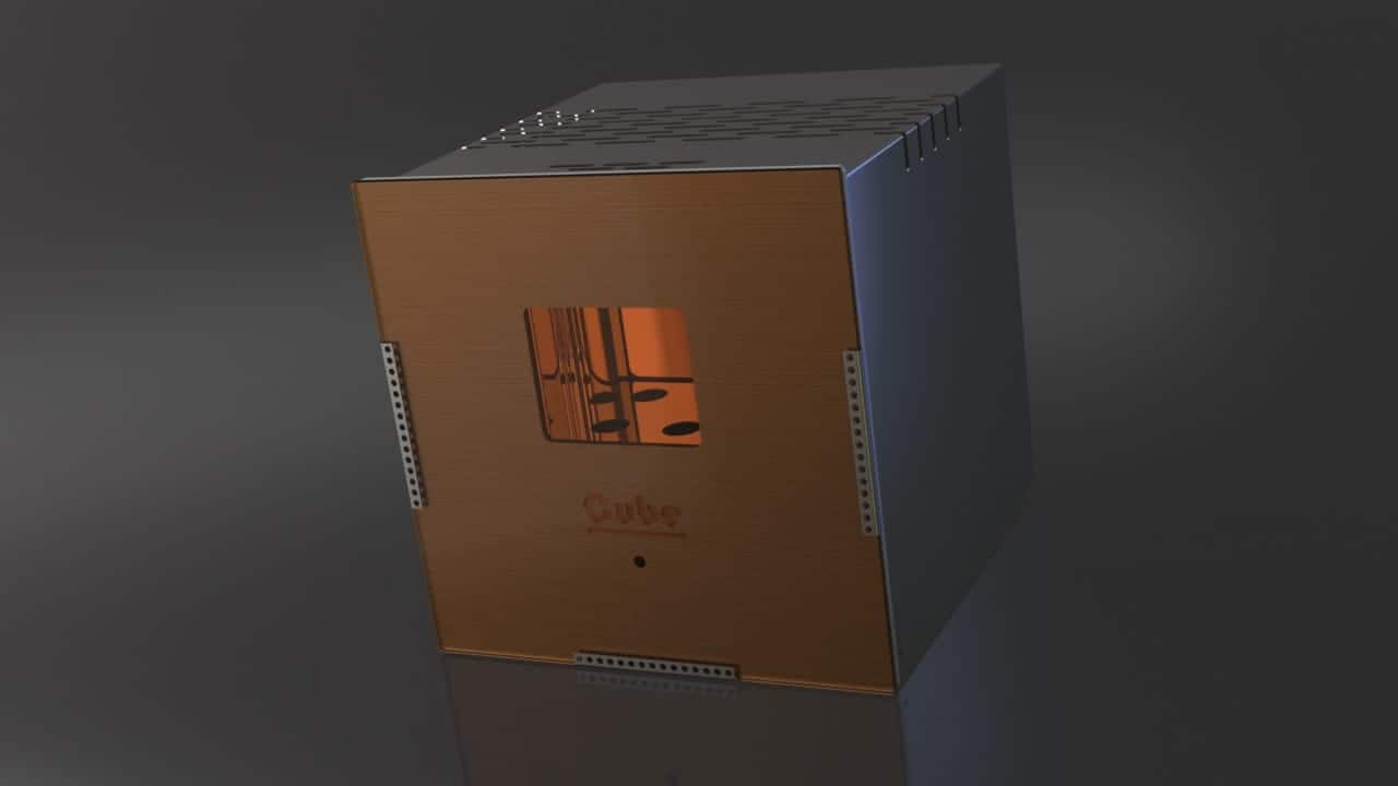

stein Napisano Oktobar 20, 2010 Autor Share #243 Napisano Oktobar 20, 2010 Otišao danas kod staklara, onako, usput s posla, i zamolim gospođu da mi pomogne oko stakalceta za ovu moju kocku. Reče mi da su u gužvi i zbrza me na najbržu brzinu i poremeti mi izvorni plan da se iseče mali komad stakla u rupu na prednjoj ploči. Namesto toga, iseče mi ona za 290 dindži dimljeno staklo od 4mm preko cele prednjice i neću da kažem da me izbacila iz radnje (a sve u skladu sa prvobitnom napomenom da su u gužvi) i sada razmišljam kako da nađem neku lajsnu u obliku ćiriličnog slova "П" koju bih mogao da postavim oko prednje ploče a da zahvati staklo i aluminijum zajedno. To je 8mm unutrašnje dimenzije, ali staklari nemaju tu vrst lajsni, samo one što se stavljaju između dva stakla što meni baš ništa ne znači, a bogami ni ne pomaže... Sedim tako, i mislim se kako da to izvedem... Link to comment Podeli na ovim sajtovima More sharing options...
Leonardo Napisano Oktobar 20, 2010 Share #244 Napisano Oktobar 20, 2010 Otišao danas kod staklara, onako, usput s posla, i zamolim gospođu da mi pomogne oko stakalceta za ovu moju kocku. Reče mi da su u gužvi i zbrza me na najbržu brzinu i poremeti mi izvorni plan da se iseče mali komad stakla u rupu na prednjoj ploči. Namesto toga, iseče mi ona za 290 dindži dimljeno staklo od 4mm preko cele prednjice i neću da kažem da me izbacila iz radnje (a sve u skladu sa prvobitnom napomenom da su u gužvi) i sada razmišljam kako da nađem neku lajsnu u obliku ćiriličnog slova "П" koju bih mogao da postavim oko prednje ploče a da zahvati staklo i aluminijum zajedno. To je 8mm unutrašnje dimenzije, ali staklari nemaju tu vrst lajsni, samo one što se stavljaju između dva stakla što meni baš ništa ne znači, a bogami ni ne pomaže... Sedim tako, i mislim se kako da to izvedem... Što si dozvolio da ti izmeni plan, čemu crtanje i modelovanje pa da te jedna staklarka odvrati od onako finog izgleda. Link to comment Podeli na ovim sajtovima More sharing options...
Zen Mod Napisano Oktobar 20, 2010 Share #245 Napisano Oktobar 20, 2010 ......... Sedim tako, i mislim se kako da to izvedem... ....... da sledeci put ne ispadnem majmun ......... :rofl:no - s kim se druzis , jos si ti i dobar Link to comment Podeli na ovim sajtovima More sharing options...
stein Napisano Oktobar 20, 2010 Autor Share #246 Napisano Oktobar 20, 2010 Što si dozvolio da ti izmeni plan, čemu crtanje i modelovanje pa da te jedna staklarka odvrati od onako finog izgleda. Nije gotovo dok debela dama ne zapeva :)Elem, mnogo mi se i ovo dopada. Zatamnjeno staklo super izgleda, lampe se vide i kroz ovo, led dioda takođe, a ništa me ne sprečava da uradim i ono kako je planirano. Ništa od već urađenog nije sporno niti kompromitovano... Gospođa, kako vidim, nije samo postavljena da sedi u prijemnoj kancelariji, a i ne sedi na ušima jer sam samo spomenuo da ako se radi ploča preko cele prednjice, želim da se i ćoškovi urade sa radijusom koji odgovara radijusima na ćoškovima alu ploče koju sam dao kao uzorak. Gospođa je svojeručno isekla i obrusila komad stakla baš kako sam tražio. Cela procedura nije trajala ni deset minuta, a urađeno veoma lepo. Na staklu nema okrnjaka, oštrih ivica, a četiri ćoška obrušena adekvatno. Dotična je očigledno vrsna staklarka. Da je rezultat išta lošiji, ne bih se libio da tražim da iseče i onaj manji komad a ovo da mi bude samo tužni podsetnik na izgubljeno vreme i novac... Kada kutija sva bude sklopljena, mogu da se poigram jer sam tako i planirao da prednja ploča ni po koju cenu ne sme biti zavisna od ostatka. Pozicije rupa za lampe i led indikator su fiksne i vezane za pozicije elemenata u kutiji a sama prednja površina je podložna raznim sitnim modifikacijama... SW je dobar program, ali kao što rekoh, ovo je detalj sa kojim treba da živim i kasnije, dakle, mora da mi se dopadne najviše kada ga vidim gotovog... E, a to će biti uskoro, samo da se dočepam lasera Link to comment Podeli na ovim sajtovima More sharing options...
Leonardo Napisano Oktobar 20, 2010 Share #247 Napisano Oktobar 20, 2010 Ok, sada vidim da je to tvoja volja.Staklo možda možeš za Al ploču zalepiti silikonom.To može lepo da se uradi. Link to comment Podeli na ovim sajtovima More sharing options...
krvimozak Napisano Oktobar 20, 2010 Share #248 Napisano Oktobar 20, 2010 iseče mi ona za 290 dindži dimljeno staklo od 4mm...E, a da ti ne urekne pojacavalec? Mislim, nemo' da ti i elektronika krene tim stopama... Link to comment Podeli na ovim sajtovima More sharing options...
Zen Mod Napisano Oktobar 20, 2010 Share #249 Napisano Oktobar 20, 2010 ostavi staklo da bude lice , pricvrsti unutrasnji lim da bude pozadina koja ima prozor za cevepricvrsti staklo na ostatak sa prohrom srafovima sa fazonskim ( slepim ) čelom za ostatak kutiješrafovi naravno u uglovima stakla Link to comment Podeli na ovim sajtovima More sharing options...
stein Napisano Oktobar 20, 2010 Autor Share #250 Napisano Oktobar 20, 2010 ostavi staklo da bude lice , pricvrsti unutrasnji lim da bude pozadina koja ima prozor za cevepricvrsti staklo na ostatak sa prohrom srafovima sa fazonskim ( slepim ) čelom za ostatak kutiješrafovi naravno u uglovima staklaNisam siguran da razumem kako si mislio. Kutija od napred, kako je planirano, ima tri sloja lima. Od strane kutije gledano, prvi sloj je prednja noseća ploča na koju se veže dno, poklopac, nosač podnožja, ogledal-maska oko lampi (unutar kutije) itd, drugi sloj je Alu ploča od 4mm koja ima adekvatan otvor i 4 rupe za montažu na noseću ploču šarafima M3 (glave šarafa u kutiji) potom inox ploča sa natpisom "Cube", otvorom malo manjim nego na Al ploči, taman koliko da se lepo vide lampe i otvor za led. Ispred bi trebalo da bude staklo. Lepljenje je recimo validna opcija, ali se bojim da će da se vide brlje kroz staklo. Bušenje rupa kroz staklo neću. Zato sam mislio ili neke "lajsne" ili... Biće da trenutačno više mislim o tome da treba da se malo spremi u kuhinji... Link to comment Podeli na ovim sajtovima More sharing options...
Ја sam sam Napisano Oktobar 20, 2010 Share #251 Napisano Oktobar 20, 2010 Nisam siguran da razumem kako si mislio. А шта ће ти уопште стакло?Зар сам дизајн са лампама није већ довољан.И та два мала цилиндрична стакла су довољна . Link to comment Podeli na ovim sajtovima More sharing options...
stein Napisano Oktobar 20, 2010 Autor Share #252 Napisano Oktobar 20, 2010 А шта ће ти уопште стакло?Зар сам дизајн са лампама није већ довољан.И та два мала цилиндрична стакла су довољна .Mislim da sam tu već pričao o tome kako francuzi obično svakodnevno jelo pretvore u gastronomski užitak... Najlakše mi je pobacati sastojke na gomilu i eto. Štaviše, ne treba mi ni kutija, ako ćemo tako... Pojačalo radi i ovako... (ovim mogu da potvrdim da je sasvim validna opcija koju Zen obilato koristi poslednjih godina - sve na ploču od mediapana ili iverice, poveže i svira) ali osim što želim da svira (što već i čini), želim da "gastronomiziram" užitak... Samo to... Elem, da je poenta da mi svetle lampe, to bi bilo super-duper jednostavno: dva podnožja, dve bilo kakve lampe, kroz sredinu podnožja po jedna LED, trafo od recimo 12V, ispravljač, stabilizator i privežem nogice 4 i 5, uključim i sve svetli kao da je istina... Da je samo to - *TO* onda bi mi život bio mnogo lakši, ali ne vidim svrhu šminke zarad šminke same... Šminka služi da se istakne lepota, a ne da bude lepota sama za sebe... Utoliko je važnije da sve, svaki detalj na svakom nivou izrade bude poseban, i da mu se isto tako posveti potrebna pažnja. Tek tako sve ima smisla... Link to comment Podeli na ovim sajtovima More sharing options...
Zen Mod Napisano Oktobar 20, 2010 Share #253 Napisano Oktobar 20, 2010 ...... Bušenje rupa kroz staklo neću. ......a ja bas na to i mislio odbaci sve varijante (Al lim ) , stavi da staklo bude front , iza njega prohrom , pricvrsti taj sendvic sa 4 lepa srafa ........ ili lajsnama ako ti je do togaako si vec dobio dobar komad dimljenog stakla - zasto ne napraviti front od njega ?mislim - pala mi opcija na pamet .. red i da je kazem ... a ti naravno uradi kako tebi pase Link to comment Podeli na ovim sajtovima More sharing options...
stein Napisano Oktobar 20, 2010 Autor Share #254 Napisano Oktobar 20, 2010 a ja bas na to i mislio odbaci sve varijante (Al lim ) , stavi da staklo bude front , iza njega prohrom , pricvrsti taj sendvic sa 4 lepa srafa ........ ili lajsnama ako ti je do togaako si vec dobio dobar komad dimljenog stakla - zasto ne napraviti front od njega ?mislim - pala mi opcija na pamet .. red i da je kazem ... a ti naravno uradi kako tebi paseTako sam i mislio, da bude staklo ispred svega. Iza stakla inox ploča 1mm sa otvorom taman lepo za lampe, led i natpis. Iza te ploče Alu ploča koja se navrne na kutiju šarafima. Inox ploča se lepi na Al ploču epoxidom i tu nema problema jer se lepilo ne vidi kroz metal a drži do večnosti. Problem je vezati staklo na inox ploču a da to bude i čvrsto i trajno, a pri tom, i estetski kvalitetno. Teoretski, mogao bih da na inox ploči izmajmunišem tri komada ukrasa, jedan dole i dva segmenta sa strane koji bi bili savijeni prema napred i držali staklo u poziciji, ali još nemam ideju kako bi to moglo da izgleda... Probaću da nacrtam i da se poigram sa tim... Link to comment Podeli na ovim sajtovima More sharing options...

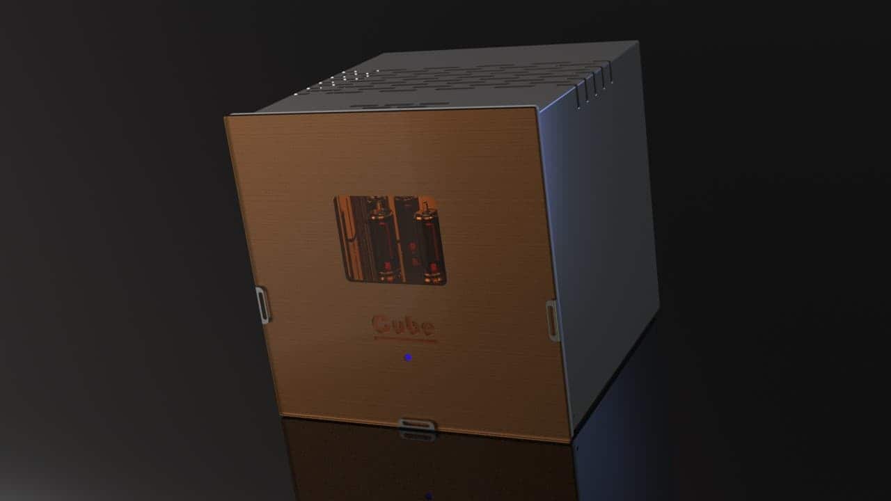

stein Napisano Oktobar 20, 2010 Autor Share #255 Napisano Oktobar 20, 2010 Prva probna varijanta. Nije lepo, ali je bilo korisno iskustvo... Kao i uostalom sve što novo uradim u SW... Ovaj put, render rađen u Photoview 360... Link to comment Podeli na ovim sajtovima More sharing options...
Ја sam sam Napisano Oktobar 20, 2010 Share #256 Napisano Oktobar 20, 2010 Prva probna varijanta. Nije lepo, ali je bilo korisno iskustvo... Kao i uostalom sve što novo uradim u SW... Ovaj put, render rađen u Photoview 360...Ружно, као полица у магацину ! Link to comment Podeli na ovim sajtovima More sharing options...
stein Napisano Oktobar 20, 2010 Autor Share #257 Napisano Oktobar 20, 2010 Biće da imam malo problema sa razumevanjem kako podesiti neke parametre struktura stakla, dodati adekvatnu količinu efekta refleksije (ogledalo) i modifikovati boju da bude baš kao i staklo koje imam. Kako god uradim, izgleda ili kao pivska boca, ili dobijem praktično neprozirno ogledalo Elem, nije to toliko ni bitno, ionako neću ovo nikom prodavati pa da treba za prezentaciju. Vi ćete svakako reći da to ništa ne valja pa što onda da se trudim Link to comment Podeli na ovim sajtovima More sharing options...
Zen Mod Napisano Oktobar 20, 2010 Share #258 Napisano Oktobar 20, 2010 e meni je bas dobro !a mozes i da kliznes staklo lako gore , i menjas ceve svaki dan Link to comment Podeli na ovim sajtovima More sharing options...

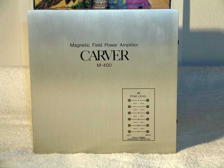

Andrija Napisano Oktobar 21, 2010 Share #262 Napisano Oktobar 21, 2010 Meni se baš sviđa dizajn, i oblik kutije i izgled finiša Sećate li se sličnog dizajna iz osamdesetih:Kao srednjoškolci smo maštali o tom pojačalu, ali niko od mojih drugara nije mogao da ga priušti. Meni je Gastronomique kudikamo lepši. Link to comment Podeli na ovim sajtovima More sharing options...
stein Napisano Oktobar 21, 2010 Autor Share #263 Napisano Oktobar 21, 2010 Meni se baš sviđa dizajn, i oblik kutije i izgled finiša Sećate li se sličnog dizajna iz osamdesetih:Kao srednjoškolci smo maštali o tom pojačalu, ali niko od mojih drugara nije mogao da ga priušti. Meni je Gastronomique kudikamo lepši.Važan detalj ovoga što radim je činjenica da ako sve bude kako je zamišljeno, ne samo da će bilo ko moći da ga priušti već će moći i da izvoljeva u nekim detaljima. Cena elektronike nije visoka, pojačalo u osnovi radi posao dobro; mnogo bolje od idi-mi-dođi-mi šema koje se valjaju po internetu (većina je dušu dalo kao okidač za požar) i odgovara mi za elektrostatike. Neko drugi može da na istu osnovu sagradi ili klasičan Quad 405 a umesto lampi napred stavi neke VU metre ili... ma broj mogućih kombinacija je skoro neograničen. Hladnjaci koji idu u kutiju se mogu praktično uvek nabaviti u Elementi... Ja stavljam 500VA trafo plus jedan od 80VA, dakle i za trafoe ima mesta potom moji kondenzatori su prilično gabaritini,, 4 komada i to omogućava mnogo drugih kombinacija. Što bi rekli ima mesta za sve... A prednju ploču može ko kako hoće. Leonardo sve to može da uradi veoma lepo... Link to comment Podeli na ovim sajtovima More sharing options...
