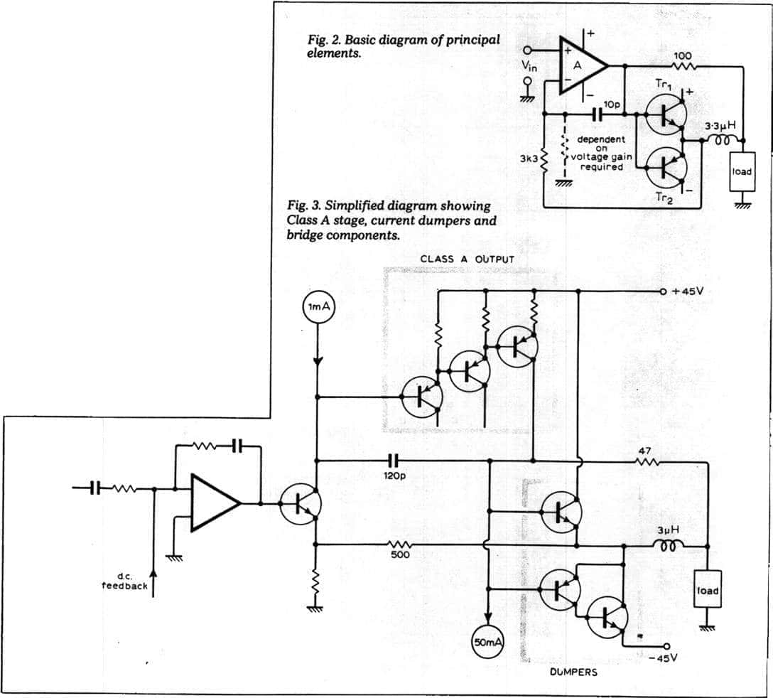

stein Napisano Oktobar 15, 2010 Autor Share #224 Napisano Oktobar 15, 2010 Malo o pojačalu koje će se ugraditi. Evo pojednostavljene šeme pojačala. Sa leve strane se nalazi već spomenuti OP, sa kojeg se signal vodi na bazu tranzistora Tr1. Sa emitora ide otpornik od 500 oma (2x1k paralelno), na kolektoru je C120p, i ima još dva elementa mosta, 47R i L 3uH koji čine most i njihova vrednost je kritična zbog preciznosti kojom most treba da koriguje greške koje nastaju na izlazu. Gore desno je pojačalo u A klasi izuzetno male snage, a dole desno "Current Dumper" koji zahvaljujući mostu i korekciji greške dodaje potrebnu struju potrošaču. Razlika koju ću ja da implementiram je dovođenje audio signala na bazu Tr1 kroz cevni sklop, a ulaz koji se fabrički koristi, tačka ispred OP-a se kratko spaja na masu... Tako, pojačalo i dalje radi isti posao, jedino što audio signal ne biva propušten kroz operacioni pojačivač... Link to comment Podeli na ovim sajtovima More sharing options...

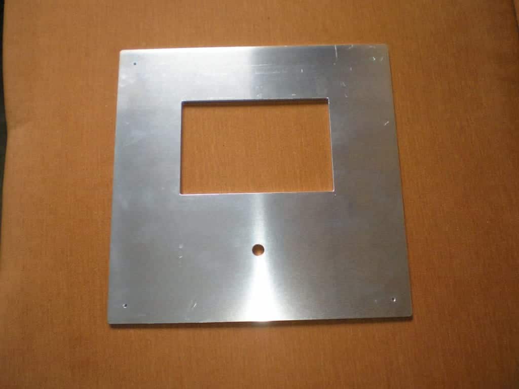

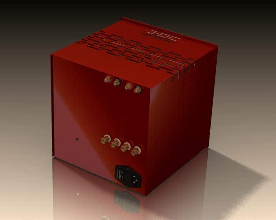

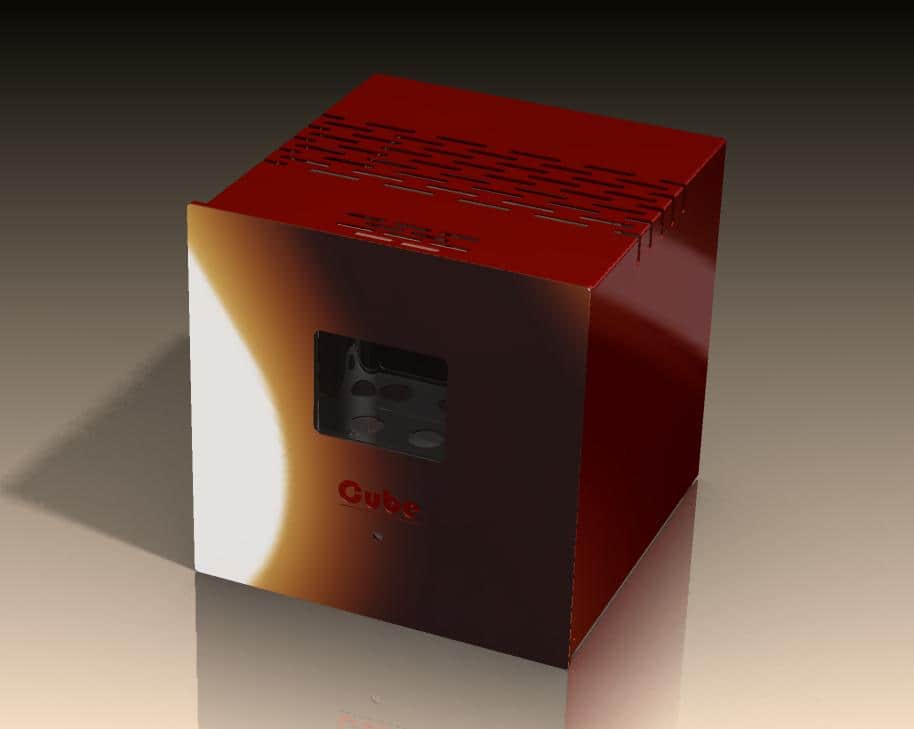

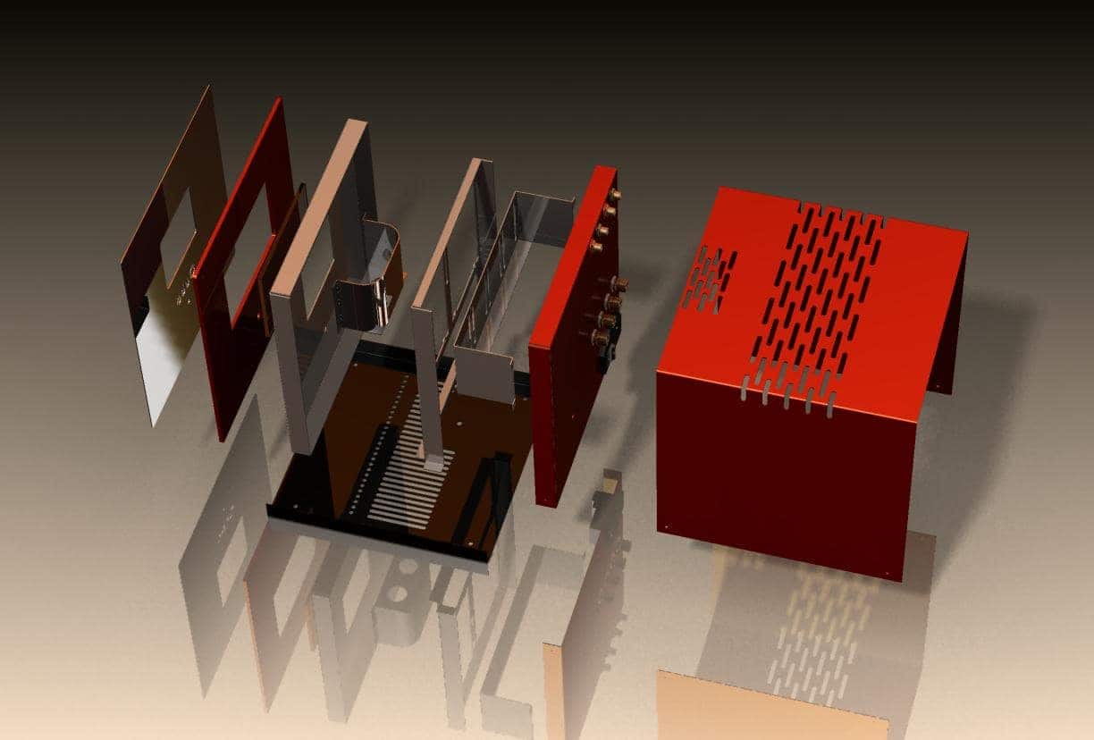

stein Napisano Oktobar 18, 2010 Autor Share #233 Napisano Oktobar 18, 2010 Gos'n SteinSve zaboravim da te pitam - a cime teras panele sa bas drajverima Trenutačno je nakačen MNC sub-amp, a pošto je to mono pojačalo, onda sam line array vezao u red da dobijem 8 oma. To tako mora dok ne sklopim neki dedicated amp i aktivnu skretnicu koju sam već pominjao. Pošto delove i šemu imam (još jednom, moram da napomenem, za konstrukciju i delove zaslužan kolega nam Sipi ) a veoma je verovatno da ću onaj skalamerija Quad koji sam spominjao u temi o skalamerijama, doraditi sa Onkyo trafoom (credits: Superfi) koji daje nešto manji napon nego što origigi Quad zahteva, ali imajući na umu nisku impedansu (4E) i veoma visoku osetljivost OBLA, te spektar u reonu do cca 110Hz, mislim da će to da bude sasvim u redu. Naravno, u sub-Quad sekciju neće ići nikakve lampe i kerefeke, to treba da duva a ne da izigrava neku transparentnost i finoću...Inače, na verovatno zadovoljstvo dragoga na Zena, ispomerao sam neke komponente, sasvim malkice, potom izvršio neke strukturne promene u načinu izvedbe delova kutije, te uspeo da zguram i RCA konektore na zadnju ploču, tik uz sam vrh, ipak, dovoljno daleko od izvora opasnosti. Uz to, promenio sam i dizajn rupa na poklopcu, a sve zbog problema sa načinom na koji laser reže materijal, pa sam po sugestijama prijatelja kod kojeg će se rezati i savijati, rupe optimizovao kako za provetravanje, i za rezanje. Sa onim originalnim zvezdolikim rešenjem, postojala je opasnost od pregrevanja materijala tokom rezanja i vitoperenja istog što bi dovelo do škarta. Ovako, kako je sada, ne samo da sve stane u kutiju, nego se dobija i bolji protok vazduha, recimo da nije toliko ekstravagantno na prvi pogled, ali sada forma prati funkciju...Igram se malo bojama, da vidim koliko je možda bolje raditi od čeličnog lima pa plastificirati (imamo takve boje da jednostavno ispadne greota ne iskoristiti to) Link to comment Podeli na ovim sajtovima More sharing options...
Zen Mod Napisano Oktobar 18, 2010 Share #234 Napisano Oktobar 18, 2010 e sad vec lici na posten aparatic za varenje Link to comment Podeli na ovim sajtovima More sharing options...
stein Napisano Oktobar 18, 2010 Autor Share #235 Napisano Oktobar 18, 2010 Da, a evo i delova kutije... Link to comment Podeli na ovim sajtovima More sharing options...
