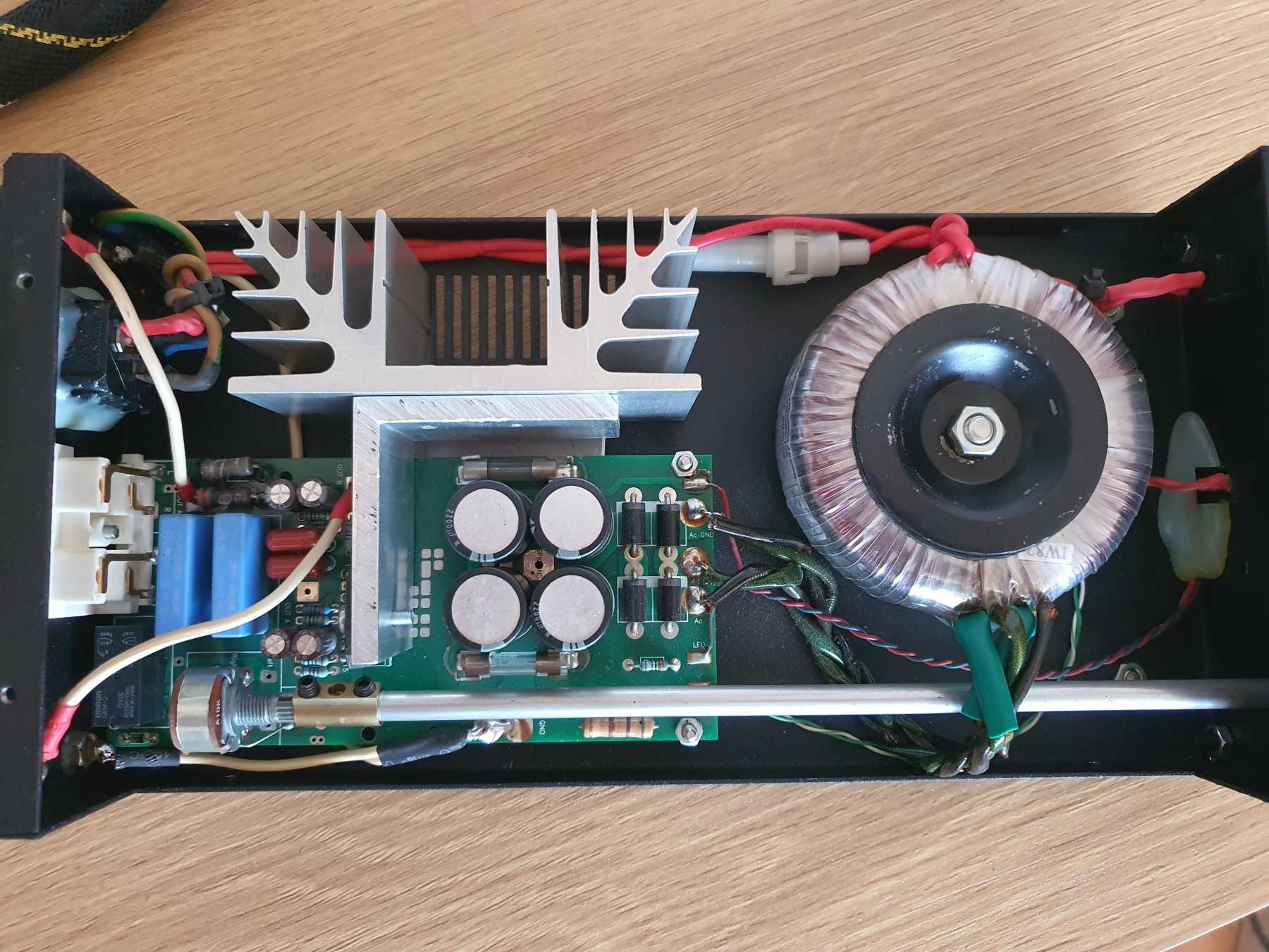

Vix Napisano Januar 10, 2025 #3 Napisano Januar 10, 2025 A zasto su oni otpornici unutra res peceni? Mikorist and BANAT je reagovao/la na ovo 1 1
grone Napisano Januar 10, 2025 #4 Napisano Januar 10, 2025 Nije video... Mikorist je reagovao/la na ovo 1

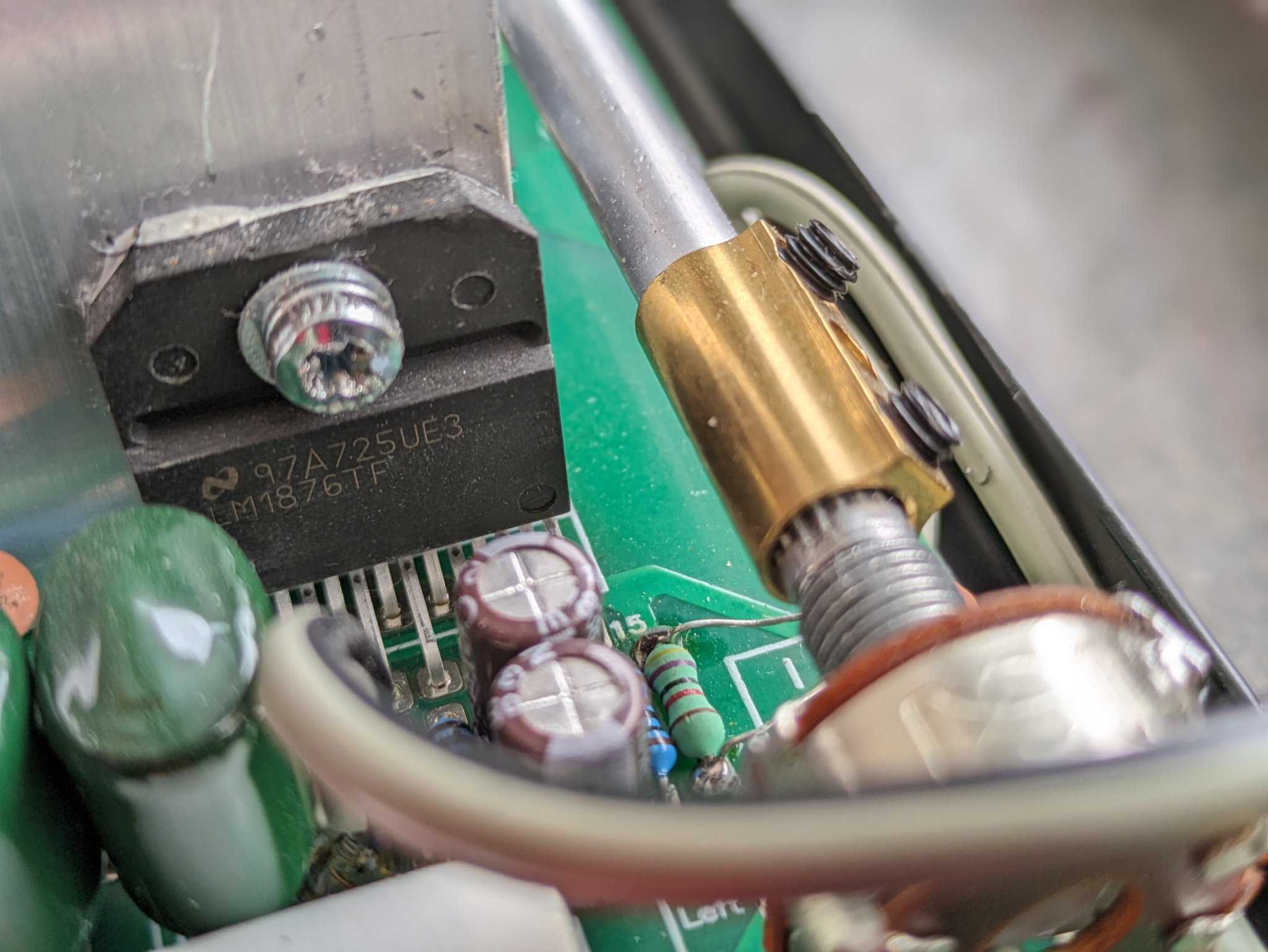

BANAT Napisano Januar 10, 2025 #7 Napisano Januar 10, 2025 Zaokruzeno crvenim cini mi se da je jedno neko manje IC kolce pritegnuto za hladnjak , najverovatnije da je to neko malo TV tonsko kolo (TDA....) sa radom u AB klasi ili je nesto slicno , zaokruzio sam i nagorelih par otpornika .
Mikorist Napisano Januar 10, 2025 #8 Napisano Januar 10, 2025 LM1876TF Gainclone ? Vix je reagovao/la na ovo 1

чика-Брка Napisano Januar 10, 2025 #11 Napisano Januar 10, 2025 pojacalo od 350e ima potenciometar od 150 din., a nije bas da doticni ne utice na zvuk. LM 1876 tf je inace vrlo dobro kolo, ne zaostaje bas puno za npr. TDA7294, mojim favoritom poodavno. https://www.ti.com/lit/ds/symlink/lm1876.pdf
