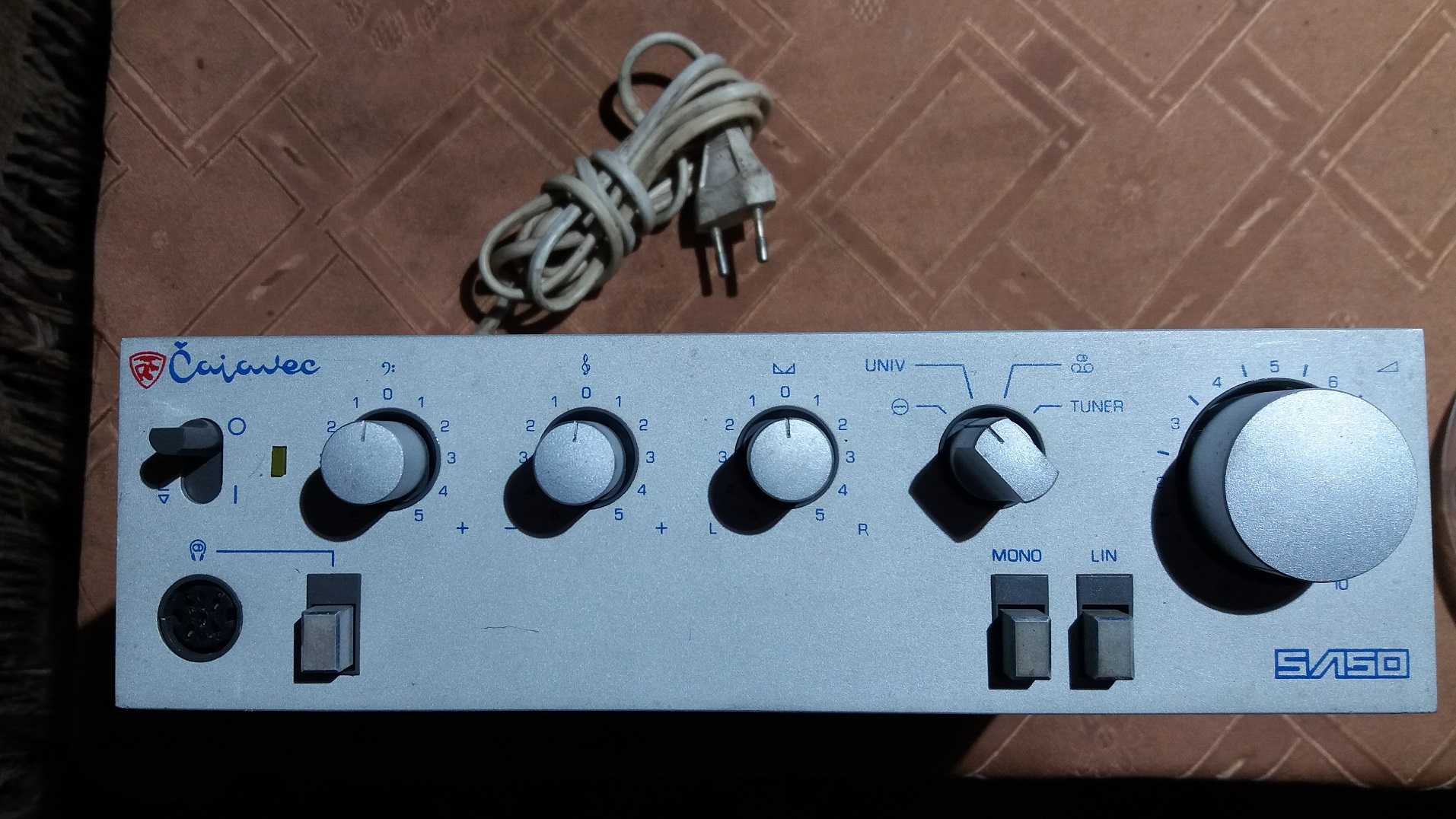

zerowaf Napisano Maj 8, 2025 #9131 Napisano Maj 8, 2025 pre 21 časa, BANAT reče Posle dugo godina stajanja neispravno resio sam da ga popravim , radi se o vintage pojacalu Cajavec SA50 koji je u osnovi komplet Iskra , kod oba izlazna pojacala snage crkli su izlazni BD tranzistori ,drajverski BC tr. i VBE bias tranzistori, kao i poneki sitni otpornici, jedan sam kanal uspesno popravio sledi popravka drugog kanala ... ps, dok se pojacalce popravlja sa zvucnika jos jednom ide odlican set od Thabisoul . Kako je ono išlo? "Lako je tebi kad znaš i imaš s čime!" 🤓😃 BANAT, black coffe and LightMatic je reagovao/la na ovo 2 1

BANAT Napisano Maj 8, 2025 #9133 Napisano Maj 8, 2025 U svakom slucaju popravka je uspesno zavrsena ! grone, zeljko_v, Vix and 4 ostalih je reagovao/la na ovo 1 5 1
