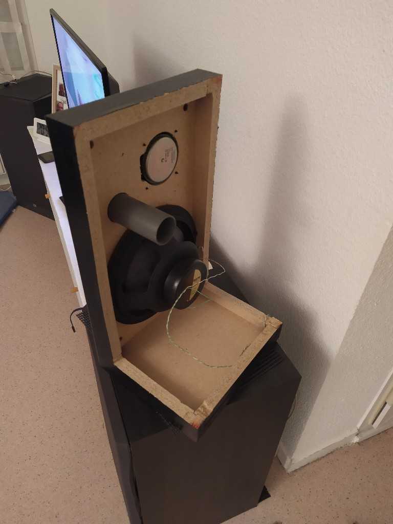

Vix Napisano Decembar 11, 2023 #8559 Napisano Decembar 11, 2023 13 minutes ago, krca44 said: Treba da doodaas kriilcaaa ! tj. sto nisi sacuvao bokove i krov a izbio samo zadnju stranu ? Zato sto volim gole open baffle LightMatic and krca44 je reagovao/la na ovo 1 1
grone Napisano Decembar 11, 2023 #8560 Napisano Decembar 11, 2023 7 hours ago, Vix said: Kako od kutije napraviti Open Baffle? Valjda ovako nekako... Stavi neku metal sparing ili profil u cosku, nece gola iverica da izdrzi tako! Vix je reagovao/la na ovo 1

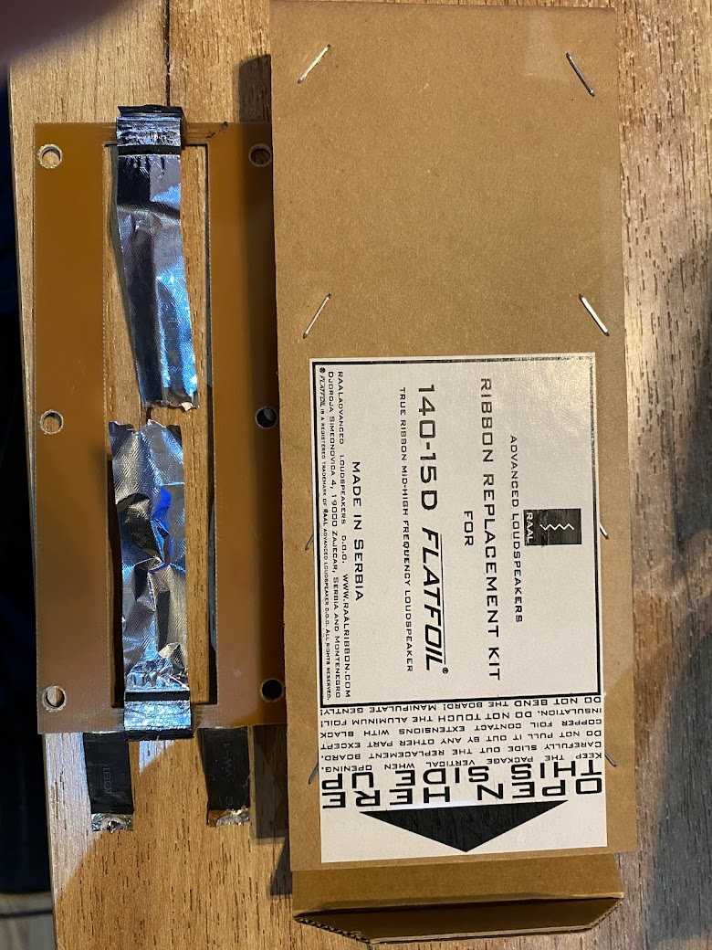

grone Napisano Decembar 12, 2023 #8561 Napisano Decembar 12, 2023 Izgleda da ne vole bas D-klasu reko mi Aca da stavim i L osim konda u skretnici Poceo kao rupa u sredini dok pucao skroz... krca44, Aleks, Vix and 1 član je reagovao/la na ovo 2 1 1
Brijac Napisano Decembar 12, 2023 #8563 Napisano Decembar 12, 2023 Obavezno vise info, posto mi je to izabrani drajver za build.... a konzumiram purifi eval1.
Aleks Napisano Decembar 12, 2023 #8564 Napisano Decembar 12, 2023 Možda si mu samo upucao previše snage? Od koliko je bio kond, na koliko si rezao?
Vix Napisano Decembar 12, 2023 #8565 Napisano Decembar 12, 2023 Izvinite za off Aleks, LightMatic and vladd je reagovao/la na ovo 1 2

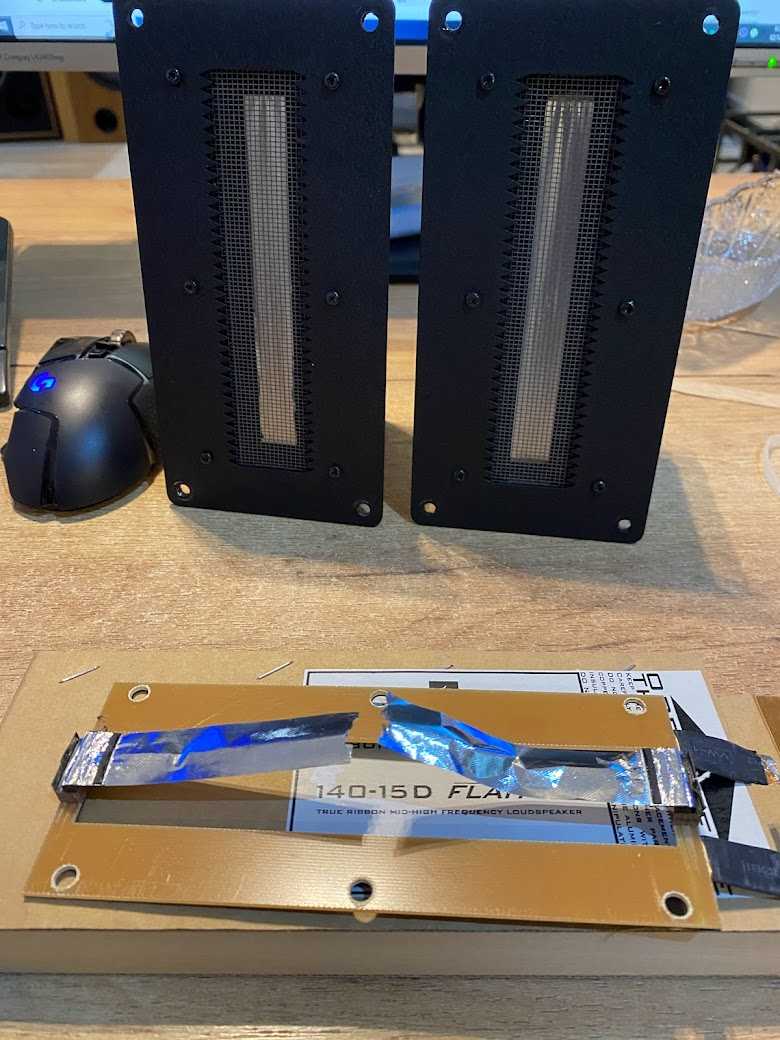

grone Napisano Decembar 12, 2023 #8566 Napisano Decembar 12, 2023 Pa bio povezan na Hypex NC502, imao samo 11R i 3.9uF znaci oko 5Khz tako je bilo preporuceno od Ace, Ali nismo pricali da ce biti korisceno u D klasi... i da ja ono ponekad nagazim kao na Jbl... 140-15D ide 500Hz~100KHz i verovatno Hypex negde na infra freq imao cliping! Polako je poceo da se pojavi rupa kao sa iglom u sredini ribona i pucao posle neko vreme. Pricao sam sa Acom objasnio mi da treba i 0.1Mh da stavim zbog toga. I poslao mi nove ribone bez ikakvih troskova tip je car. To je bilo prije 2 god ali veceras dosao red da promenim jer previse toga je doso&desilo i nisu mi bili potrebni. Inace radi do 00 ustvari ubija kako radi I tako. zerowaf, Aleks and Vix je reagovao/la na ovo 2 1
damic Napisano Decembar 13, 2023 #8567 Napisano Decembar 13, 2023 Mislim da D klasa nema veze, ja sam davno sa Luxman L-530 (2 x 15W A, 2 x 120W AB) spalio 26-incni ribbon od Apogee Stage, jesam ga malo jače odvrnuo. Sigurno je pojačalo generisalo neki peak koji je upropastio ribon. Skretnica može negativno da utiče ako je suviše blaga i nisko postavljena. Ako se na ribonu primete nagužvani delovi, bio je previše panjen. Na to obratiti pažnju kod kupovine polovnih. Od kad koristim kod rezova isključivo 24LR, nemam problema. Vix and Aleks je reagovao/la na ovo 2
NIXIE Napisano Decembar 13, 2023 #8568 Napisano Decembar 13, 2023 Neko oscilovanje na visokim frekvencijama kod A ili AB klase, klipping možda, a kod D klase verovatno izlazni filter propušta previše šuma. Ako su induktiviteti kod D klase motani na feritu, možda dođe do zasićenja na većim snagama pa više ne limitira dovoljno?
Aleks Napisano Decembar 13, 2023 #8569 Napisano Decembar 13, 2023 Vidi, takođe kod D klase ide na izlaz L pa C, pa onda kabli sa nekim svojim parazitnim kapacitivnostima, pa ga dočeka C ponovo, a na kraju L od trafoa, pa iza magnetnog kola još jedan L. Ne kažem, ali može da dođe do svakakvih tranzijentnih struja na frekvencijama višim i od 500 herca, kamoli 5kHz i više, a bude tu struje iha, još ako si žario to malo jače... Kao što napisa Damic, treba to rezati sa 24db/oct, 12 minimum. damic and BANAT je reagovao/la na ovo 2
NIXIE Napisano Decembar 13, 2023 #8570 Napisano Decembar 13, 2023 Ma meni nije jasno da kod tog ribona traka nije naborana, a aluminijumska je i vidljivo zategnuta, kako to funkcioniše? Ja imam ove jeftine Kineske, tu je Al i plastika kompozitna traka, a kod čistog Al mora valjda malo da se nabora? Ili ne?
grone Napisano Decembar 13, 2023 #8571 Napisano Decembar 13, 2023 1 hour ago, NIXIE said: Ma meni nije jasno da kod tog ribona traka nije naborana, a aluminijumska je i vidljivo zategnuta, kako to funkcioniše? Ja imam ove jeftine Kineske, tu je Al i plastika kompozitna traka, a kod čistog Al mora valjda malo da se nabora? Ili ne? Na kraju trake imaju "heat shrinks" nakon sto se montira i fiksuje greje se sa fanom na 140-150 stepeni. Ako bas te zanima mozes gledati ovo taj deo pocinje posle 5 i nesto minuta:
NIXIE Napisano Decembar 13, 2023 #8572 Napisano Decembar 13, 2023 Sad vidim. Na krajevima su praktično elastični elementi koje zatežu trake i omogućavaju im hod u radu. Onako čisto mehanički, naborana traka verovatni dopušta puno više izduženja, ali ju je teže podesiti na pravu zategnuost. A ovde se može fenom dotegnuti nakon godina rada. Zanimljivo rešenje.

Vix Napisano Decembar 13, 2023 #8575 Napisano Decembar 13, 2023 U medjuvremenu... vinko, LightMatic, krca44 and 2 ostalih je reagovao/la na ovo 4 1
Mikorist Napisano Decembar 13, 2023 #8576 Napisano Decembar 13, 2023 pre 15 minuta, Vix reče U medjuvremenu... Pucice ta iverica pod tezinom bassa i vibracija, verovatno je samo zalepljeno lepkom za drvo...
Vix Napisano Decembar 13, 2023 #8577 Napisano Decembar 13, 2023 Nema tu bassa. Bass je dole u kutiji. Fullrange je secen na nekih 300 Hz, a i nije nesto tezak. Mogu da ojacam ako bude potrebe, ali trenutno izgleda ok.
zek Napisano Decembar 13, 2023 #8578 Napisano Decembar 13, 2023 ... a cefka za bas-refleks služi za bolju promaju ... Vix, NIXIE, LightMatic and 1 član je reagovao/la na ovo 1 3
Vix Napisano Decembar 13, 2023 #8580 Napisano Decembar 13, 2023 43 minutes ago, NIXIE said: Garant je dobro zalepljena. Pa... Skoro. Ali mrzelo me to veceras da skidam. Posle treba da smislim cime da zatvorim rupicu...
