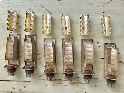

vladd Napisano Novembar 1, 2021 #7582 Napisano Novembar 1, 2021 (izmenjeno) Nabaviti ovako nesto, za submini lampe. Izmenjeno Novembar 1, 2021 od vladd Spachek and krca44 je reagovao/la na ovo 2

Leonardo Napisano Novembar 2, 2021 #7588 Napisano Novembar 2, 2021 (izmenjeno) Na molbu jednog izuzetnog druga-audiofila-samograditelja napravim pre neki dan dva tubusa oklopa el. cevki. Bakarni oklop, cevka D42x2 + poklopac sa otvorima za provetravanje + donji prsten sa uškama za montažu, čiča miča i gotova priča Ostaje još plastifikacija i postavljanje na mesto. Izmenjeno Novembar 2, 2021 od Leonardo Nesic, D i g i t a L, Aleks and 9 ostalih je reagovao/la na ovo 6 3 2 1
NIXIE Napisano Novembar 2, 2021 #7589 Napisano Novembar 2, 2021 (izmenjeno) Kondenzatori su novi, pretpostavljam dovoljnog probojnog napona, tako da je tu mala verovatnoća da nešto ne valja, a lampe su stare tako da je moja sumnja prvo na lampe pa potom na loš lem. Mislim na Krcin problem, za Leonarda ne znam šta da kažem više, osim nemoj ništa plastificirati nek ostane tako kao je, možda neko poliranje da se sija. Izmenjeno Novembar 2, 2021 od NIXIE
