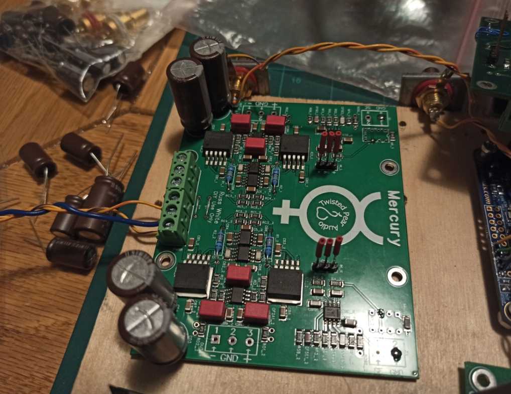

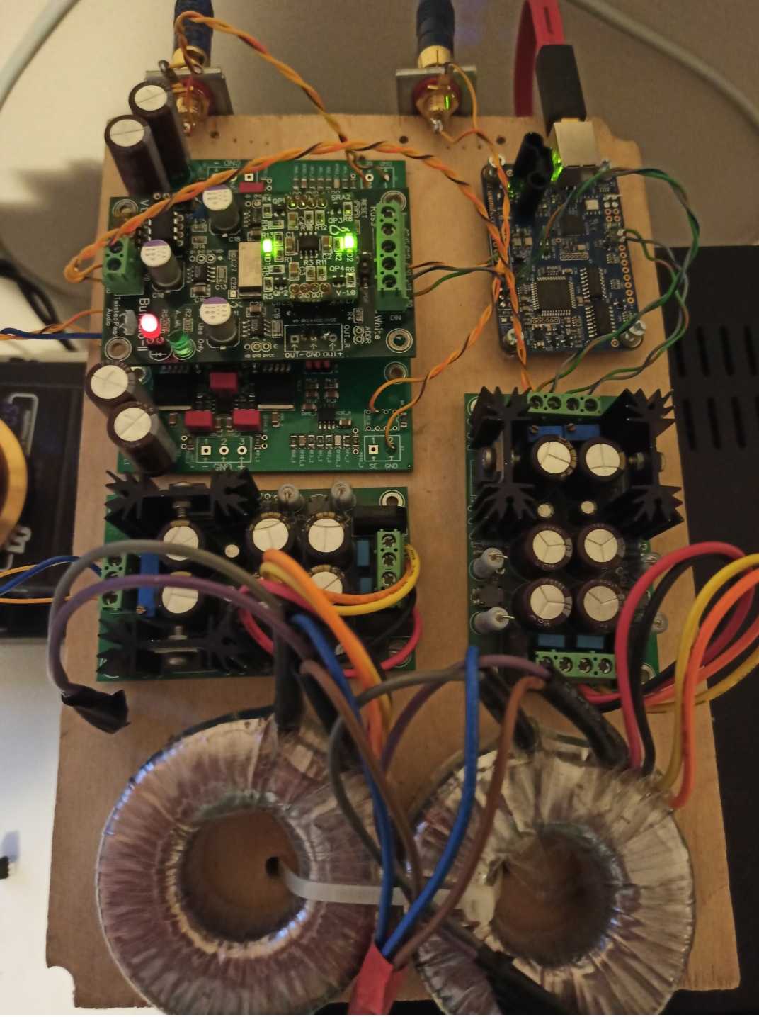

chakija Napisano Septembar 29, 2021 #7541 Napisano Septembar 29, 2021 Twisted pear zahebancije... Mercury je odličan izlazni stepen za ESS DAC-ove. Znam da je napravljen da radi sa 9038 ali i deda 9018 pro sjajno radi sa njim. Nesic, stefaca, mutayu and 5 ostalih je reagovao/la na ovo 3 4 1

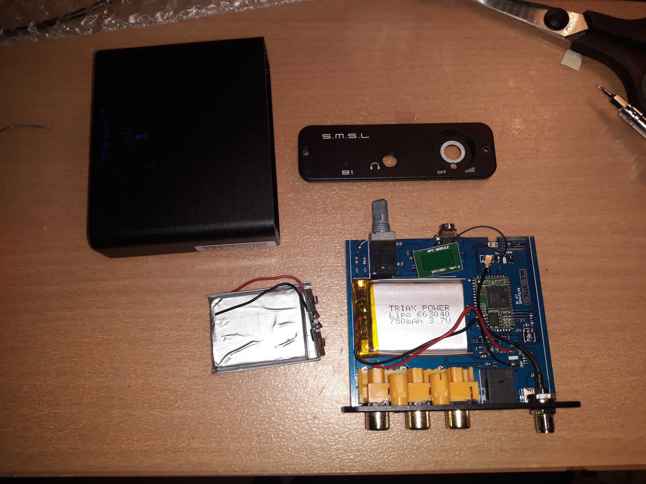

NIXIE Napisano Oktobar 9, 2021 #7542 Napisano Oktobar 9, 2021 Zamena bakterije na SMSL B1. chakija, Vix and dejanco32 je reagovao/la na ovo 1 1 1
