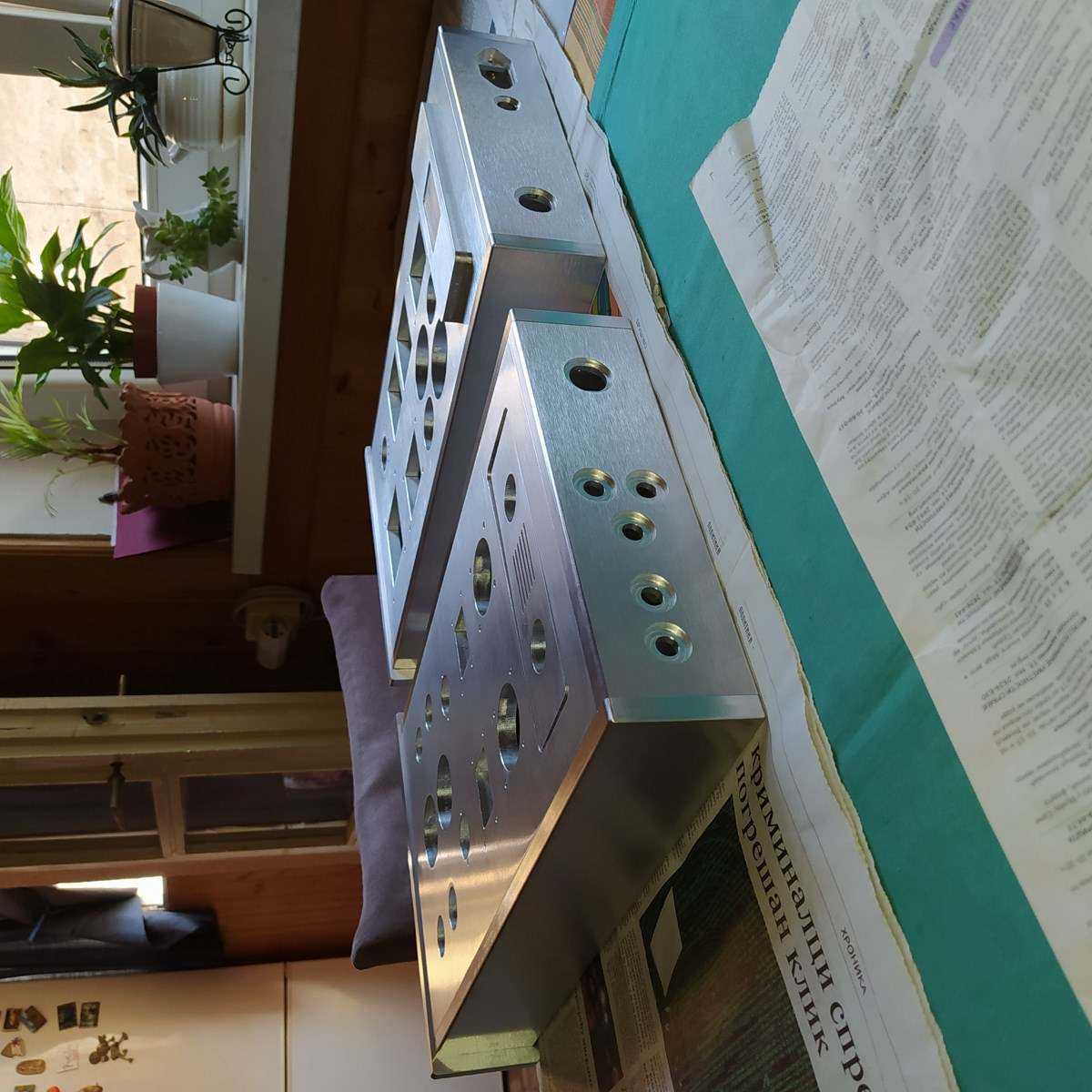

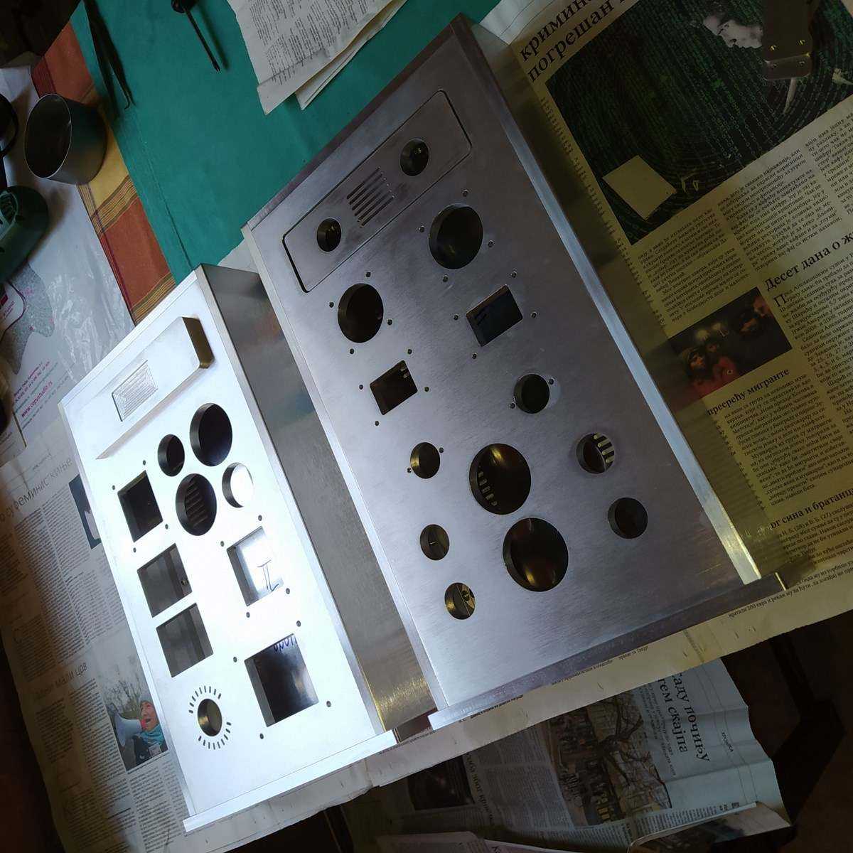

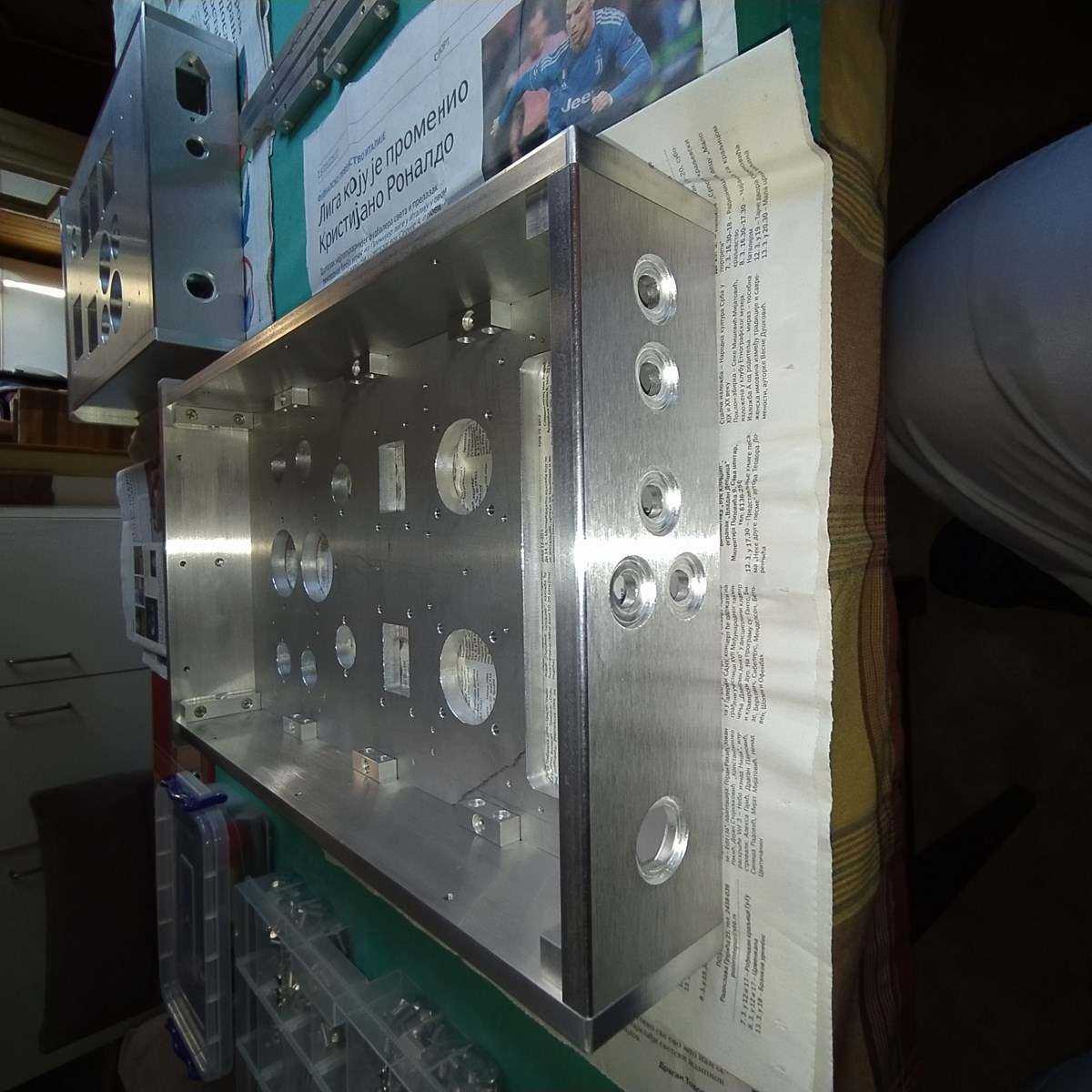

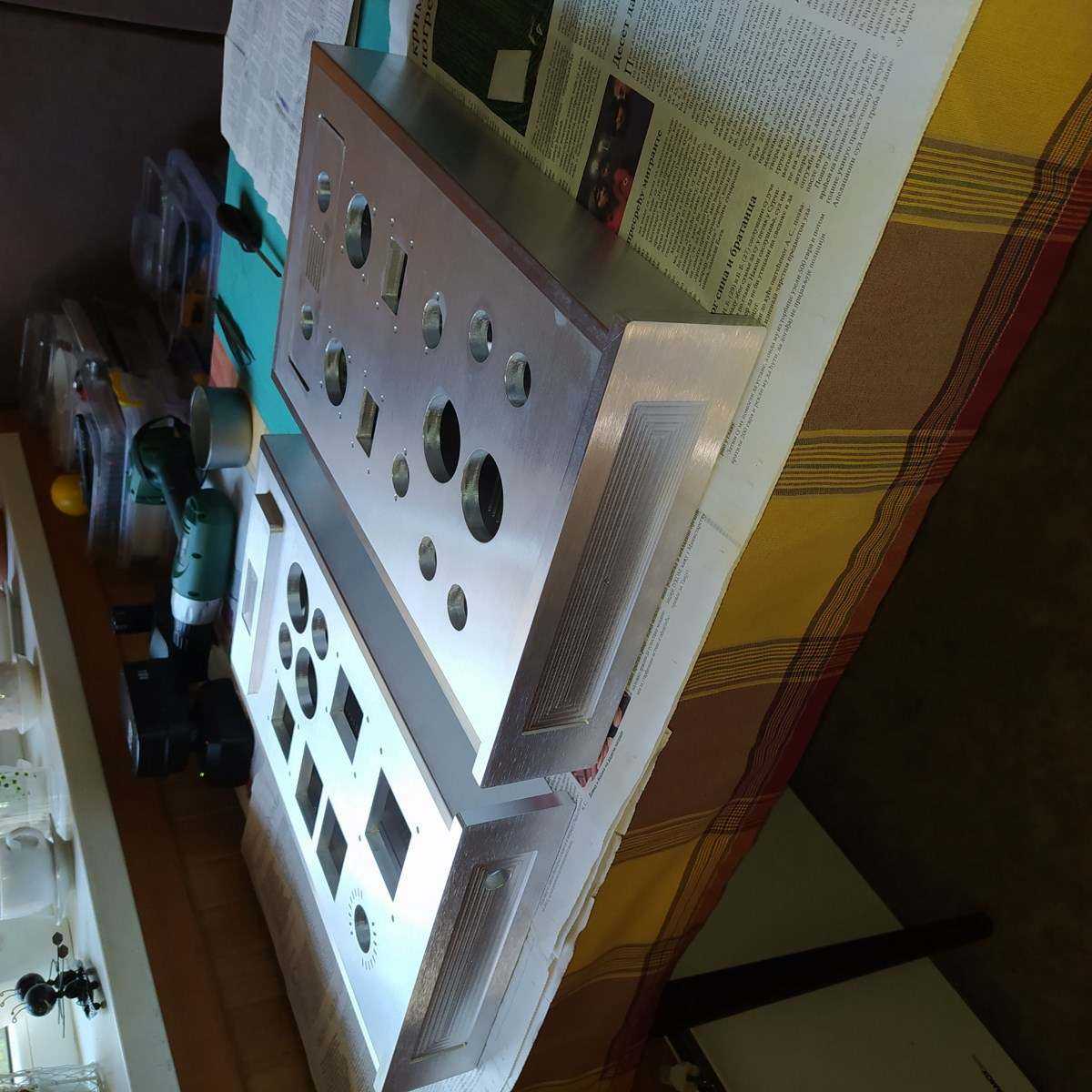

Leonardo Napisano Septembar 24, 2020 #6743 Napisano Septembar 24, 2020 Rezultat rada proteklih ~20 dana. Ful Alu, dva masivna kućišta za PSU i Audio sekciju LCR pre. Zilion rupa i otvora, navoja brušenja i najzad gotovo. Sada predstoji eloks i dopunski šminka radovi po planu i programu gospodina za koga je urađeno. A tek šta ide unutra! Pa samo plemeniti delovi simensi, tamure, hašimoto, etc. Biće još fotografija kada bude finiširano, a do tada uživajte i sanjajte lepe snove mutayu, NIXIE, Beli_Ninja and 9 ostalih je reagovao/la na ovo 8 2 1 1

Leonardo Napisano Septembar 24, 2020 #6746 Napisano Septembar 24, 2020 Aleks, može li ovih par fotografija da se okrene kako treba. Meni je izgledalo sve u redu kad sam ih kačio a sad vidim da su na boku. Hvala ako uspeš ti ili "neka viša sila".
NIXIE Napisano Septembar 24, 2020 #6747 Napisano Septembar 24, 2020 Iskrivićemo vrat razgledajući. Ovo je baš bahato.

Leonardo Napisano Septembar 24, 2020 #6754 Napisano Septembar 24, 2020 Sve je urađeno po volji i planiranju poštovanog kolege. Moje je bilo da se potrudim oko mera i izdržim napor prilikom obrade i naročito urezivanja M3 i M4 navoja. Gornja ploča će proći neki specijalan tretman i konačno bi trebala izgledati kao bakarno ogledalo, svi ostali delovi kućišta crna eloksaža. Trafoi, prigušnice i kapaciteti su umetnički eksponati. Znam da ih je trebalo loviti na kraju sveta, ali je uspelo. Sve urađeno od 10mm pločevine, donji poklopac 3mm. Težina jednog praznog kućišta 5,1kg. Na audio kućištu je urađena odvojena noseća ploča za cevke, preko gumi upijača vibracija, praktično odvojena od ostatka gornje ploče. vladd and krca44 je reagovao/la na ovo 2
