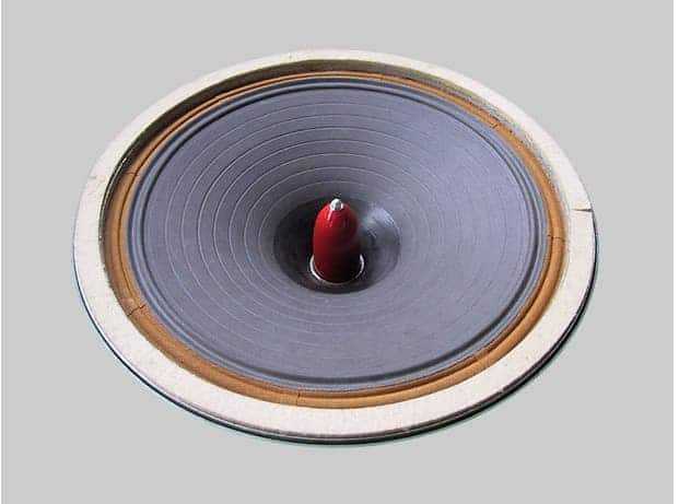

zakljucah temu , dok ne zavrsim slikovanje :buehehe: dakle - kako je ZZZ prepravio svoje - samo slika fronta - courtesy by ZZZ
Ha setih se necega sto je bilo mnogo popularno pre mnogo godina - "Crven Ban" Ovo mu ime bas lepo pristaje.
Ugrhh, propade mi sala kada se slika ne ukljucuje u kvotiranju. Evo na sta sam mislio
