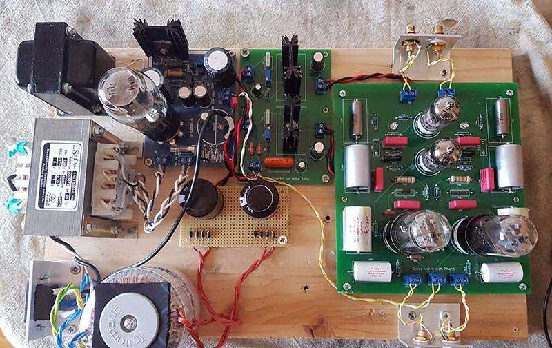

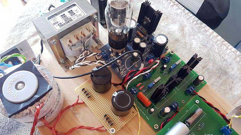

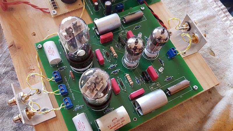

neskor Napisano Mart 24, 2020 #6271 Napisano Mart 24, 2020 Davnih dana sam napravio Valve Itch phono preamp ptp, a sada konacno napravih i pcb djmilicic, Spachek, vladd and 5 ostalih je reagovao/la na ovo 4 4

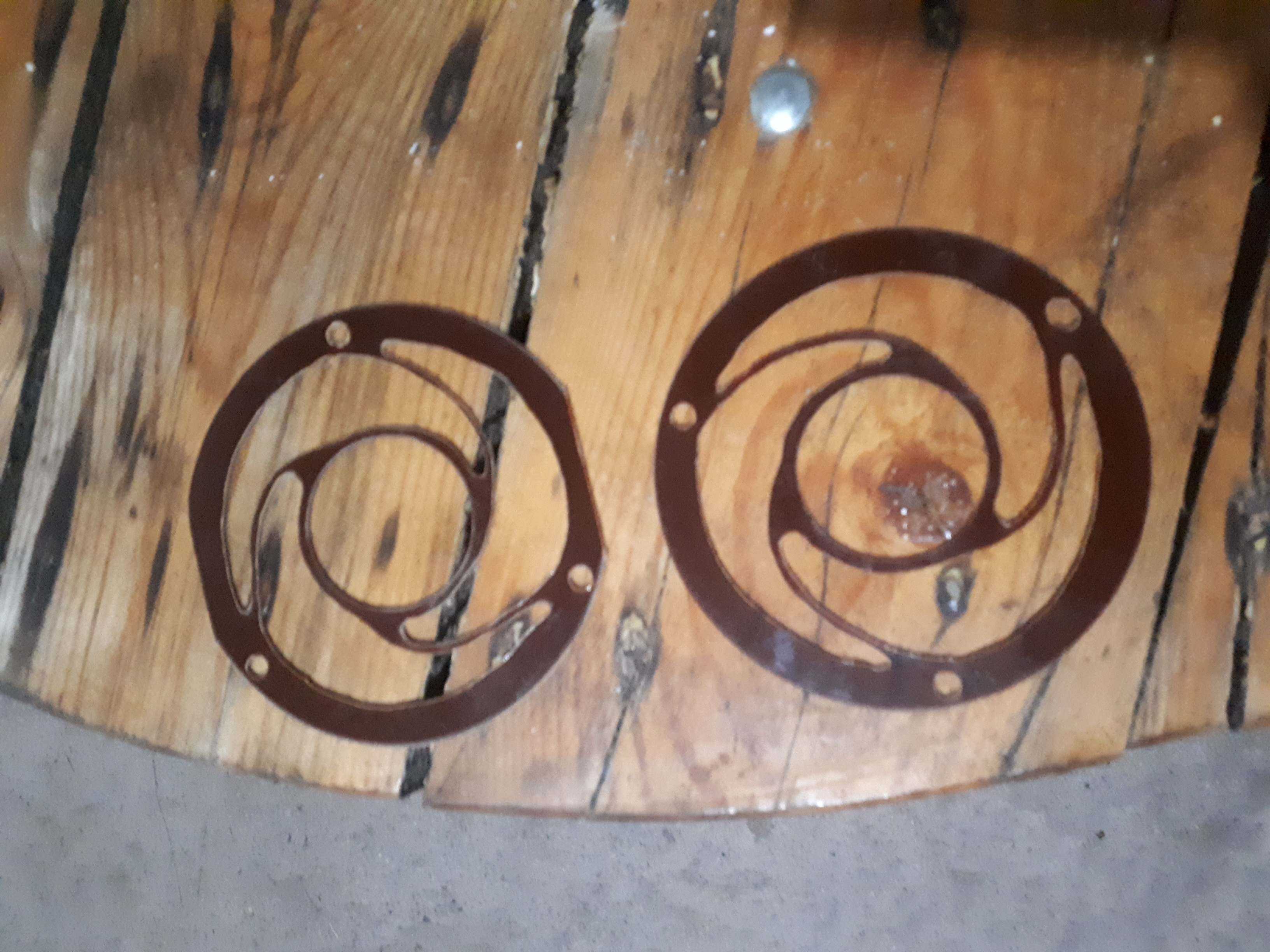

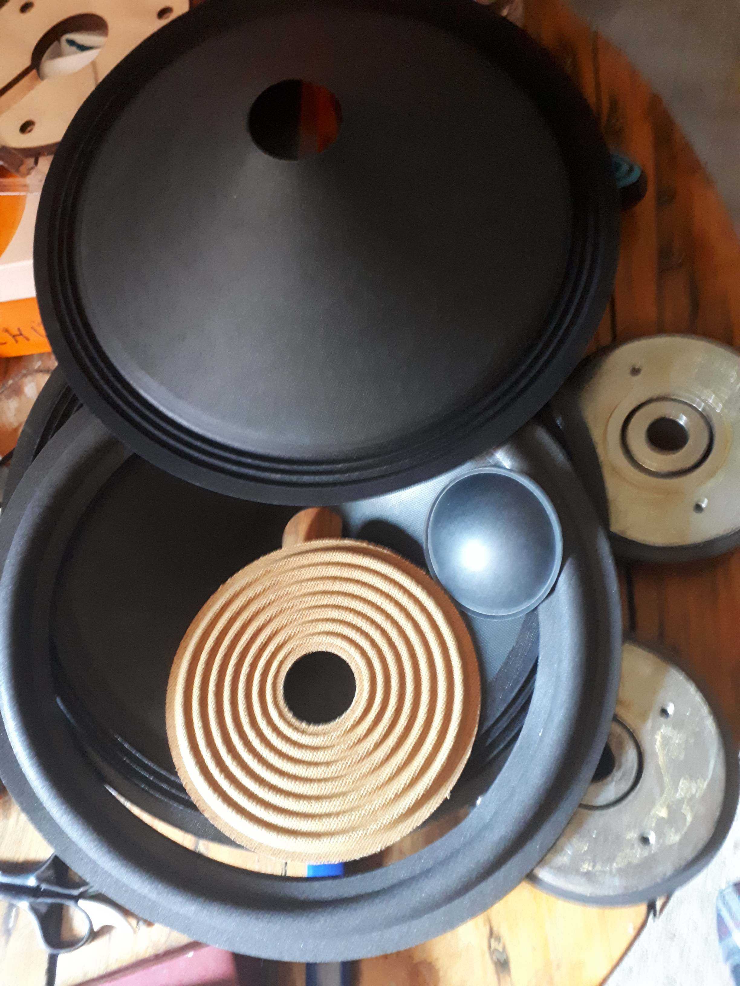

Aleks Napisano April 2, 2020 #6279 Napisano April 2, 2020 Za da se zanimacije nešto... Bitje "Project Shurak" 2a3, vladd, dejanco32 and 1 član je reagovao/la na ovo 3 1
Aleks Napisano April 2, 2020 #6281 Napisano April 2, 2020 pre 1 minut, Zen Mod reče izdetaljisi pre 9 minuta, Aleks reče Bitje "Project Shurak" Ne mog sad iam poso, al će bude ojha Inače ovo je od onoga što "otpada" od jednog drugog projekta... biće pa to tek detalja Pa ja li da sedim u izolaciju doing nothing. Hint: dejanco32 je reagovao/la na ovo 1
Zen Mod Napisano April 2, 2020 #6282 Napisano April 2, 2020 samo pazi - to sto si sad pokazao ne trpi nepreciznost forme....... gde imas nagli prelaz u dimenziji, dolazi do naglog menjanja opruzne karakteristike, samim tim lokalnog naprezanja materijala i pucanja
Aleks Napisano April 2, 2020 #6283 Napisano April 2, 2020 Aha, i uopšte i na ruku pokazuje "nelinearno" krivljenje... Što može na kraju da utiče i na "krljanje" kalema unutar magneta. Zato poručen materijal da se naprave drugi. Nadam se mnogo precizniji... Jbga, CNC nedostupan, bar zasad, a i izazov da bude ručno rađeno Igranjac
Zen Mod Napisano April 2, 2020 #6284 Napisano April 2, 2020 moz cnc moze waterjet sta ti lakse naci ; greota brte da sve polepis pa da skontas da mora razlepljujes
Zen Mod Napisano April 2, 2020 #6286 Napisano April 2, 2020 aaaaaaaa nisam ja pametan nego sam dovoljno puta bijo glup mrcelavi, D i g i t a L and 2a3 je reagovao/la na ovo 1 1 1
Beli_Ninja Napisano April 2, 2020 #6288 Napisano April 2, 2020 Laser, ima ovi sto rade gravuru na nemetalnim materijalima. Kazu da mogu i da seku nemetalne materijale. Evo mi ga jedan ispred ulaza u zgradu. Ali nemam pojma da li rade posto sam ja na poslu pre podne. https://www.mojgrad.rs/Kragujevac/Bravarija-i-okovi/SILKA-SZR-151111
Zen Mod Napisano April 2, 2020 #6289 Napisano April 2, 2020 meni su sekli ABS plastiku na laseru, mada je na tome ostajala "pucna" ovo bi se seklo ihaj malo je poveliko, ne snam da li bi nas BB mogao da izvede tako nesto na svojim draguljaskim spravorijama, ali veci laser radi poso garant
Beli_Ninja Napisano April 2, 2020 #6290 Napisano April 2, 2020 12 minutes ago, Zen Mod said: meni su sekli ABS plastiku na laseru, mada je na tome ostajala "pucna" ..... Mora malo da se zna kako se koji materijal sece pa da se podese parametri i ostalo. Meni ovi decaci sekli nesto od ABSa i bilo je bez ikakvih nedostatka.
Beli_Ninja Napisano April 2, 2020 #6292 Napisano April 2, 2020 Ovde se moze videti. ABS, sa sivom prevlakom koja se gravira. Ono sto je glupo je da mora cdr file da im se da jer koriste Corel. Mozda su sada promenili. Kod njih sam gravirao plastificiran aluminijum, samo skinu farbu i ostane boja aluminijuma. vladd and NIXIE je reagovao/la na ovo 2
