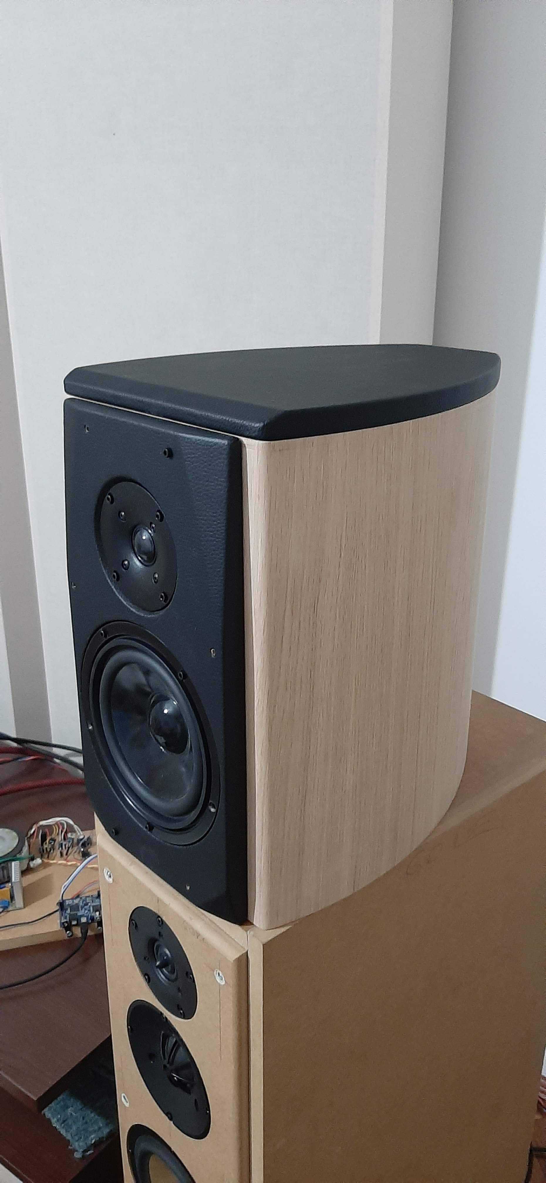

pakonja Napisano Jul 7, 2019 #5707 Napisano Jul 7, 2019 Jos bajcovanje mahagoni bajcom i lakiranje... Bojim se da to krenem da radim jer do sada nikada nisam to radio... a ako to zeznem ode mast u propast... Aleks, chakija, vladd and 2 ostalih je reagovao/la na ovo 2 1 1 1
Mikorist Napisano Jul 7, 2019 #5708 Napisano Jul 7, 2019 Šelak brate. Imaš u radnjama za slikare. 96% alkohol i udri. Ima da bude kao Luj XIV https://slikarske-boje.co.rs/selak-lak-i-ljuspice/ Ovaj bez voska u ljuspicama. Rubin. Dobiješ boju crvenkastu baš kao Luj....iz 3-4 namaza Ali alkohol isparenje ubija - stolice mazao
pakonja Napisano Jul 7, 2019 #5709 Napisano Jul 7, 2019 Razmatrao sam i selak ali koliko sam skapirao on mora doooobro da se utrljava i to par puta... nemam ja snage za to... nekako mi deluje jednostavnije bajc i lak... samo da ovih dana skupim m*da
Mikorist Napisano Jul 7, 2019 #5710 Napisano Jul 7, 2019 Da. Plus ti treba polir mašina. Al ima se ogledaš na zvučniku Ovako ispadne. Razmišljao Tannoy da ovako uradim pakonja je reagovao/la na ovo 1
predragm Napisano Jul 8, 2019 #5711 Napisano Jul 8, 2019 9 hours ago, pakonja said: Razmatrao sam i selak ali koliko sam skapirao on mora doooobro da se utrljava i to par puta... nemam ja snage za to... nekako mi deluje jednostavnije bajc i lak... samo da ovih dana skupim m*da Ukoliko nemaš iskustva u bajcovanju i lakiranju, grešiš ako misliš da je jednostavnije. Postupak kojim utrljavanjem kontrolišeš količinu nanosa materijala je bezbedniji za njegovo ujednačavanje i obezbeđenje dobrog izgleda. Metod koji je predložio Mikorist je možda mukotrpan, ali je dobar rezultat izvestan. Skupi strpljenja i snage- nećeš zažaliti. Ukoliko nisi siguran u sopstvenu veštinu, onda angažuj nekog ko zna. Šteta je devastirati dosadašnji trud.
NIXIE Napisano Jul 8, 2019 #5713 Napisano Jul 8, 2019 11 hours ago, pakonja said: Jos bajcovanje mahagoni bajcom i lakiranje Lepše ti je ovako nego mahagoni, možda je bolje voskiranje, samo malo tamnije da bude. Kutija je stvarno dobro urađena. Midbas je neki Visaton, a visoki ne prepoznajem. Monacor možda?
pakonja Napisano Jul 8, 2019 #5714 Napisano Jul 8, 2019 Moram priznati da ste me sad malo bacili u rebus sa selakom iako sam ga isprva eliminisao... Razmislicu jos malo.... @NIXIE Midbas je Visaton W170S a visokotonci Sica. Za pocetak ce biti bookshelf varijanta, a posle dodajem ispod jos jednu kutiju sa 10" RTO PWR250 basom. Ali kada ce biti ta kutija ispod ne znam, znam koliko sam se namucio da napravim ovu zaobljenu i nekako mi se ne prolazi kroz iste muke opet ali videcu...
Woland Napisano Jul 8, 2019 #5715 Napisano Jul 8, 2019 Just now, pakonja said: Moram priznati da ste me sad malo bacili u rebus sa selakom iako sam ga isprva eliminisao... Razmislicu jos malo.... razmisli pa odustani od šelaka - nije za početnika, treba razviti osećaj.. uzmi parče materijala, pa prvo bajcuj, potom lakiraj u nekoliko slojeva uz šmirglanje kad se premaz osuši, pa vidi kakav je rezultat pre nego što započneš lakiranje kutija
NIXIE Napisano Jul 8, 2019 #5716 Napisano Jul 8, 2019 18 minutes ago, pakonja said: Moram priznati da ste me sad malo bacili u rebus sa selakom iako sam ga isprva eliminisao... Razmislicu jos malo.... @NIXIE Midbas je Visaton W170S a visokotonci Sica. Za pocetak ce biti bookshelf varijanta, a posle dodajem ispod jos jednu kutiju sa 10" RTO PWR250 basom. Ali kada ce biti ta kutija ispod ne znam, znam koliko sam se namucio da napravim ovu zaobljenu i nekako mi se ne prolazi kroz iste muke opet ali videcu... Ja sam svoje kutije davno, davno (93) furnirao i premazao 3x Beltonom, nisam hteo lak. Belton je lazura, nešto između laka i Sadolina. Sad sam ih posle par decenija voskirao sa Pronto, kao nove su. Nisu glatke, ostala je struktura furnira vidljiva, ako treba da budu glatke, onda mora lakiranje, šmirglanje pa opet.
Aleks Napisano Jul 8, 2019 #5717 Napisano Jul 8, 2019 Za visoki sjaj: dobro ošmirglati, 250, pa 500, pa 1000, očistiti krpom, izglancati papirom, pa poliuretan podloga 1 sloj četkom, pa ponovo 250, 500, 1000, pa očistiti, pa opet sloj poliuretan podloge pa opet šmirgla istim redosledom, pa nije loše još jednom sve, ovaj put samo 500, 1000 i papir. Onda si spreman za završni sloj: 2k poliuretan za parket (npr ErLac)(ne pomešati sve jer steže potpuno za 12 sati nego samo koliko ti treba), razrediti poliuretan razređivačem 1:5 (5 lak 1 razređivač) i naneti pištoljem (kompresor). Nakon 24 sata spreman si za šmirglanje, 1000 vodena pa 2000 vodena pa poliranje krpom (mikrofiber) i pastom. Ovo ponoviti minimum 3 puta, poželjno 5. Dobio si "klavir lak" finiš, lepše od pare... dugotrajan i skup proces al nema dalje od toga. Za nešto slabiji, brži i manje smrdljiviji rezultat (poliuretan mnogo smrdi dok se ne osuši, mora nošenje maske!) može ErLac vodena 1k podloga i 1k lak za parket (wooden varnish, ne smrdi uopšte i ne treba nošenje maske, može da se radi u sobi, bukvalno). Može nanošenje valjkom. E da, ako možeš nabaviti 2k epoxy za podove (providan), može dobiješ još bolji rezultat. Ima i u bgmodelshop al skupo ko đavo, vani može jeftinije da se nađe. Sve ovo opisano je daleko od šelakova, lanenih ulja, voskova i ostalih zafrkancija... al skupo i dugotrajno, pa sad kako o'š.
