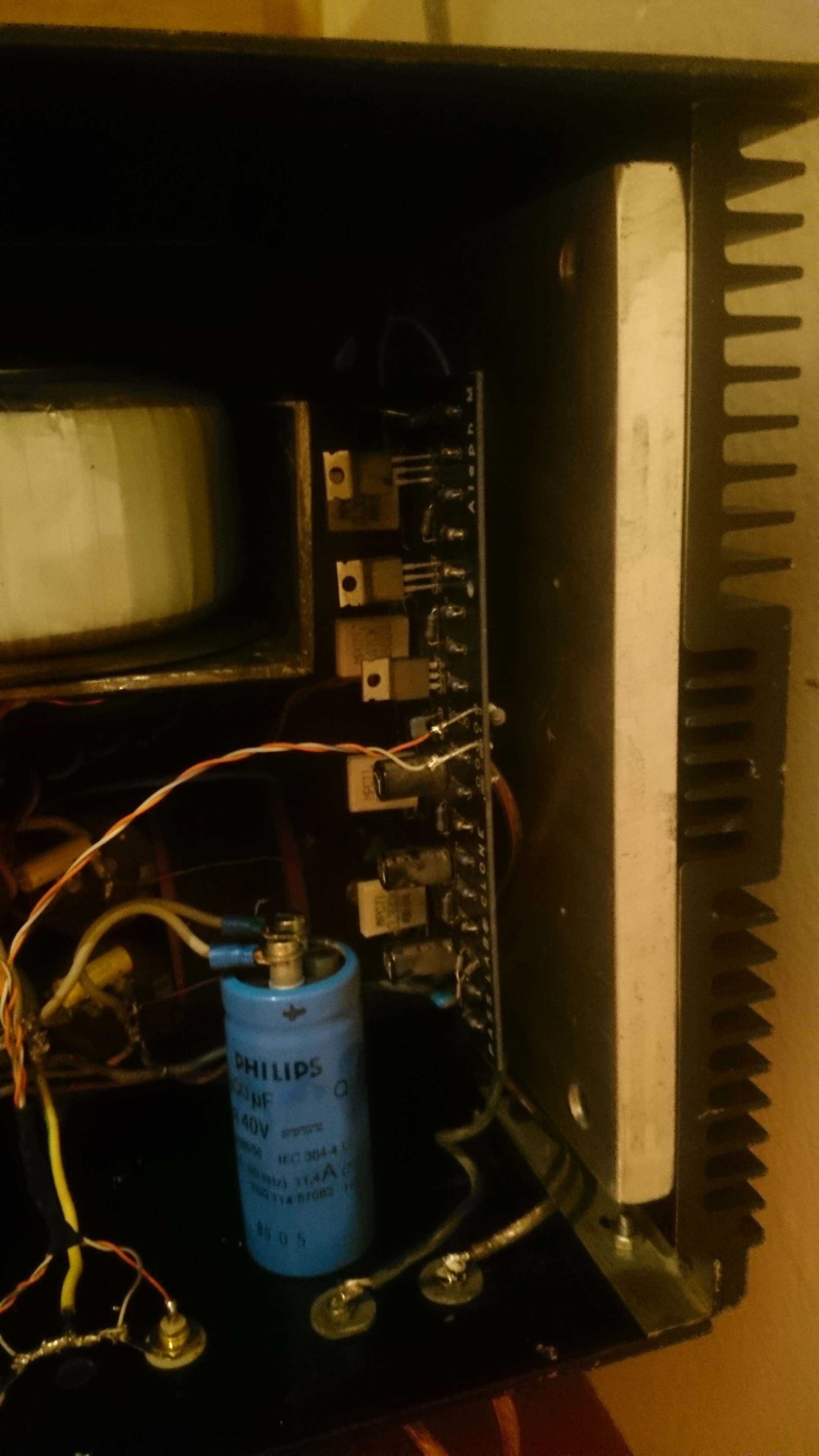

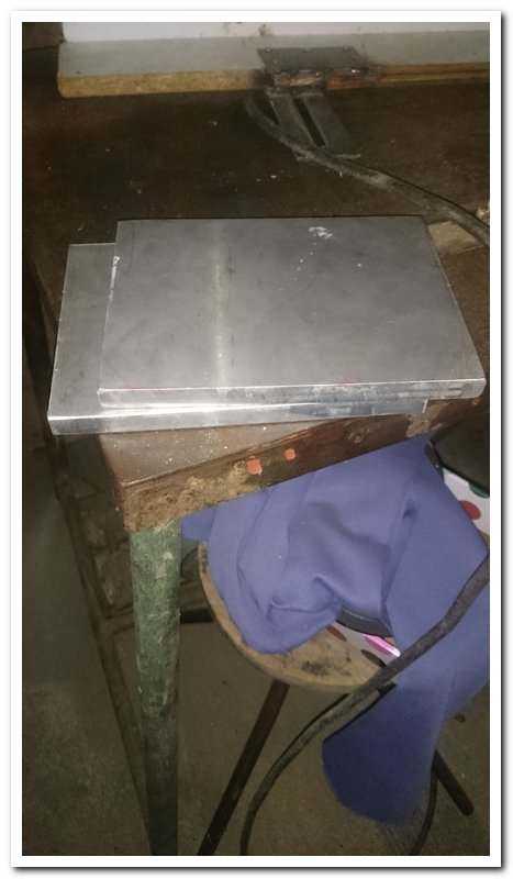

2a3 Napisano Decembar 13, 2018 #5369 Napisano Decembar 13, 2018 Pitanje, da li treba plocu aluminijuma debelu 15 mm koju zelim pricvrstiti na hladnjake da bih povecao povrsinu/mini aleph/ moram mazati termalnom pastom ili samo je dovojno pricvrstiti vijcima m6.Naravno trandze na ploce.
Zen Mod Napisano Decembar 13, 2018 #5370 Napisano Decembar 13, 2018 dosta su samo vijci PL recimo ne stavlja nista izmedju bazne ploce od 10mm i hladnjaka ja sam se time vodio kad sam radio assembly kutija za Babelfish XJ , i sve je ok - nema razlike u temp. bazne ploce i oznovne ploce hladnjaka ...... toliko je velika povrsina da nema gubitaka u transferu
Leonardo Napisano Decembar 13, 2018 #5371 Napisano Decembar 13, 2018 Samo jedna mala preporuka. Ploče pregledati da nemaju oštećenja, od transporta i nepažnje. Zaravnati ih i zagladiti što finijom šmirglom, na kraju čak i vodenom, da bi se obezbedilo što finije naleganje ploče na hladnjak.

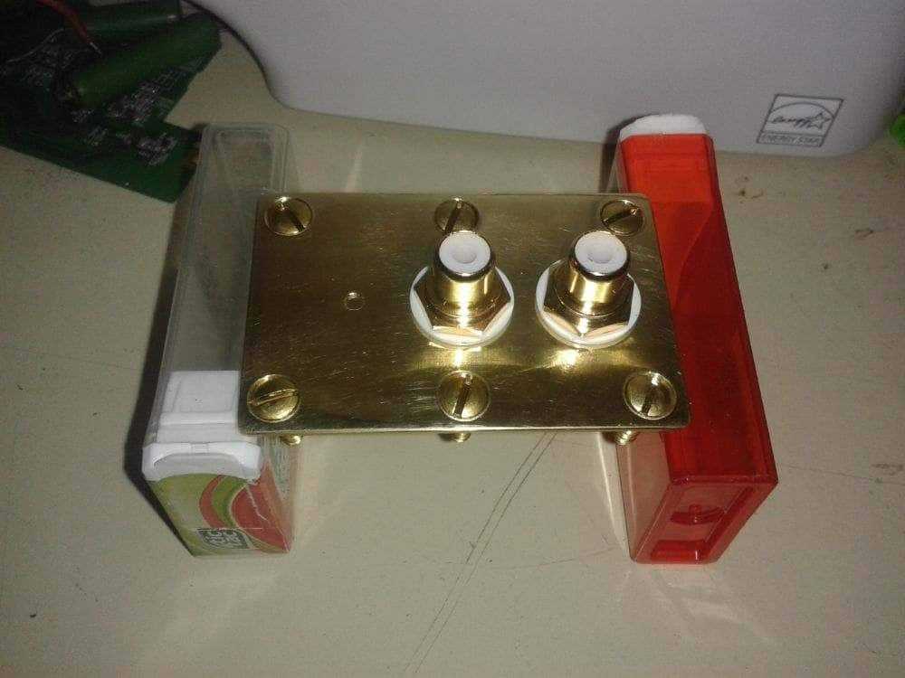

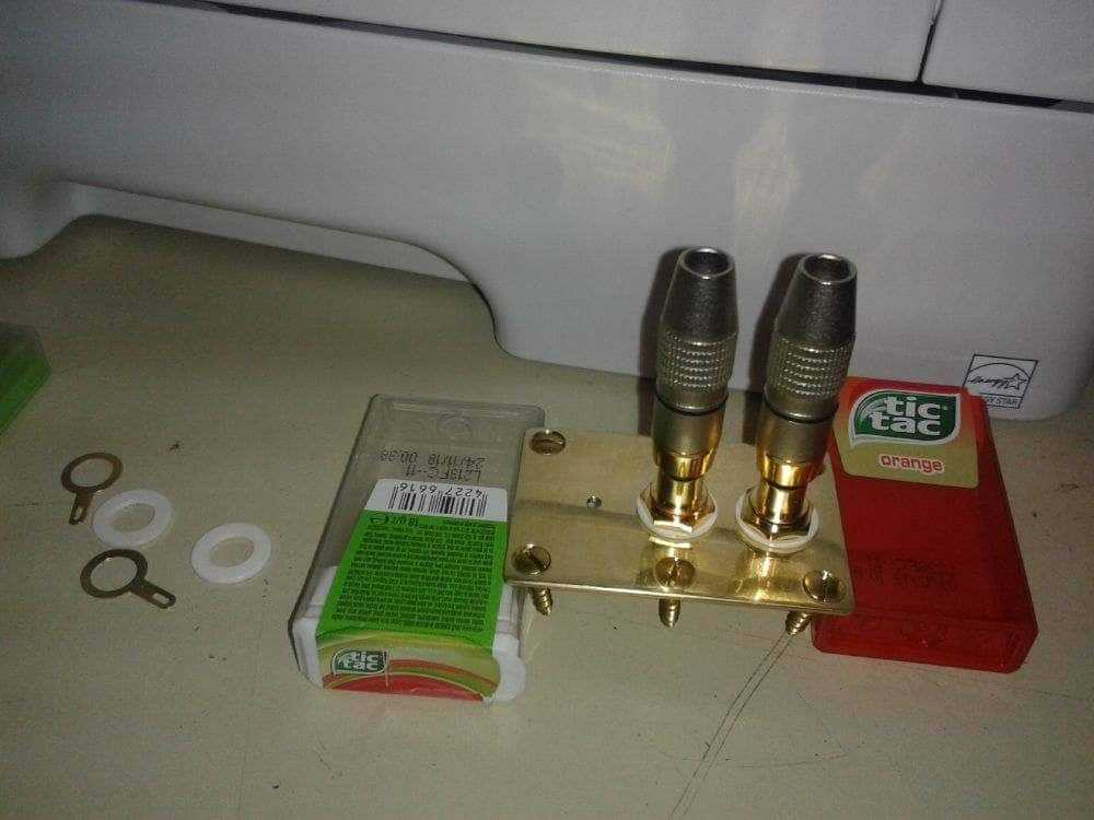

vladd Napisano Decembar 20, 2018 #5376 Napisano Decembar 20, 2018 Prilazi se kraju epopeje tvikovanja...kada tvikovanje pridje ceni baznog modela Jedva nadjoh mesingane za drvo sa socivastom glavom. revox, Dual and mutayu je reagovao/la na ovo 3
2a3 Napisano Decembar 21, 2018 #5377 Napisano Decembar 21, 2018 On 12/13/2018 at 6:41 PM, 2a3 said: Pitanje, da li treba plocu aluminijuma debelu 15 mm koju zelim pricvrstiti na hladnjake da bih povecao povrsinu/mini aleph/ moram mazati termalnom pastom ili samo je dovojno pricvrstiti vijcima m6.Naravno trandze na ploce. Ubacene ploce i mnogo bolje.Sad cu moci i da se grejem sa duplo vecom povrsinom. NIXIE je reagovao/la na ovo 1

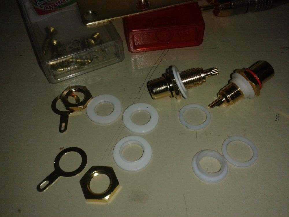

vladd Napisano Decembar 21, 2018 #5382 Napisano Decembar 21, 2018 Ove hi end sajbne malo sljampave i pobegle iz ose, pravile se ultrije hi end od teflona, sa dubljim gazom i normalnijim precnikom InSides je reagovao/la na ovo 1

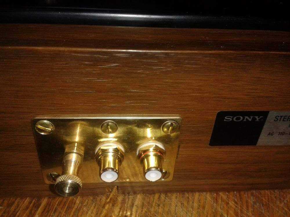

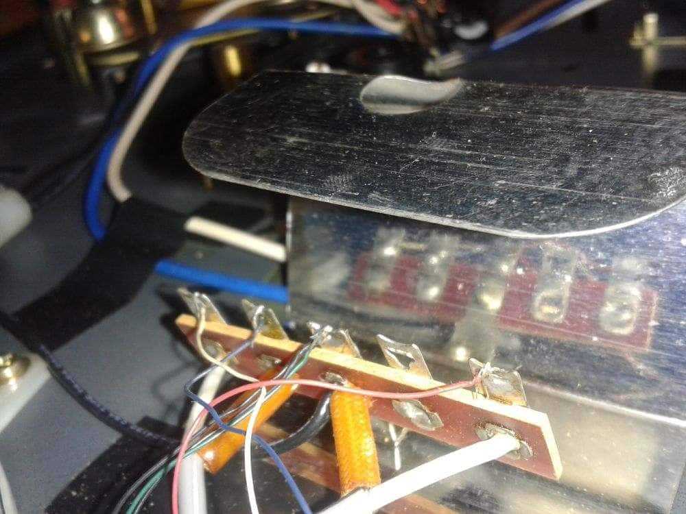

vladd Napisano Decembar 25, 2018 #5383 Napisano Decembar 25, 2018 Konacno finito. Malo redizajniran arhaicni ground na masi desnog kanala. i prepakovano na modernu Dual, крокодил and Spachek je reagovao/la na ovo 1 2
revox Napisano Decembar 25, 2018 #5384 Napisano Decembar 25, 2018 11 minutes ago, vladd said: Konacno finito. Malo redizajniran arhaicni ground na masi desnog kanala. i prepakovano na modernu Jel ovo prepakovano il je ovako bilo ... sve na masu desnog kanala
vladd Napisano Decembar 25, 2018 #5385 Napisano Decembar 25, 2018 Ovako je bilo, na modelu 1100, na 1150(koji je belt a ne idler) je odvojena masa od GND, ali ima posebnu zicu za uzemljenje, sto ova fina sirotilja nema. Izveden GND na plocici sa konektorima, i zelena prebacena na masu R kanala na slobodnom pinu, mrzelo me da slikam, sve lebdelo u vazduhu, umalo da se preturi gramofon, a telefon na punjenju
revox Napisano Decembar 25, 2018 #5386 Napisano Decembar 25, 2018 Jasno ... mene sludjue thorensova rucka ... kad sve razdvojis kak treba ima brum ... kad umjesto nje montiram drugu sve radi bez bruma .. na thorens tp16 uvijek moram da spojim na masu kanala masu rucke I masu gramofona ... tek tada nema brum ... nije samo na mojoj rucki vec na svakoj tp ... ne kontam u cemu je kvaka
vladd Napisano Decembar 25, 2018 #5387 Napisano Decembar 25, 2018 Ja uvek volim da odvojima mase malih signala od gnd-a(koji moze da nosi ozbiljan sum nivoa izlaza iz MM), bas celokupno ucesce gnd suski mi nekako neprijatno. I tu mi je stavljena tacka na ozicenje gramofona. E sad, kvaka je na dalje, u preampu, njegovim masama i "odnosu" prema GND. To mora da je ustimovano sa gramofonom. Za probu mozes odvojiti mase kako treba, i dodati otpornik 100 oma izmedju mase desnog i gnd-a gramofona, da malo razbijes siri prsten ground loop-a. Pride, ima nekih razlika kada je u pitanju metalni headshel, kakvoca uzemljenja same glave, sve na papir i uzvezditi negde kod preampa.
revox Napisano Decembar 25, 2018 #5388 Napisano Decembar 25, 2018 Preamp je isti ... gram td147 ... kad stavim grace 707 sve odvojeno a ground rucke ide na grund preampa ... sasija gramofona nije spojena na ground rucke ni na ground preampa .. to sa tp16 nema sanse da radi kad je montiram na 147 ... moram spojit ground rucke sa grond gram I masom jednog kanal ...
revox Napisano Decembar 25, 2018 #5389 Napisano Decembar 25, 2018 Govorim na nivou principa ... inace ne koristim tp rucku ... a isto se desava na svakom thorensu ...
vladd Napisano Decembar 25, 2018 #5390 Napisano Decembar 25, 2018 Ta TP16 ima samo 4 zice i gnd ide preko zelene, tj mase desnog kanala. Drugacija je prica sa ozicenjima sa 5 i 6 zica, tj jednom ili dve gnd veze, zavisno sta je sve uzemljeno. Svaki detalj treba izanalizirati i videti koje je resenje moguce, narocito bitno za MM glave, sild kucista glave, perce na kontaktu mase levog kanala, da li proizvodi brum samo po sebi ili postaje primetan kada se pridje...sve to ukupno se mora uzeti u obzir, univerzalnog recepta nema, principa da, ali zavisno od situacije su solucije...pride i preamp ima svoje mase i uzemljenje, a pojacanja signala znacajna.
