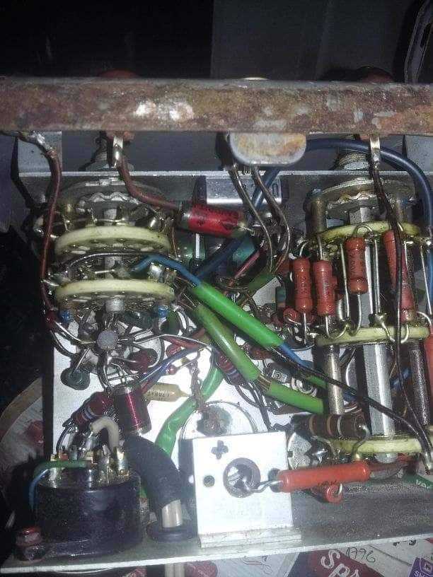

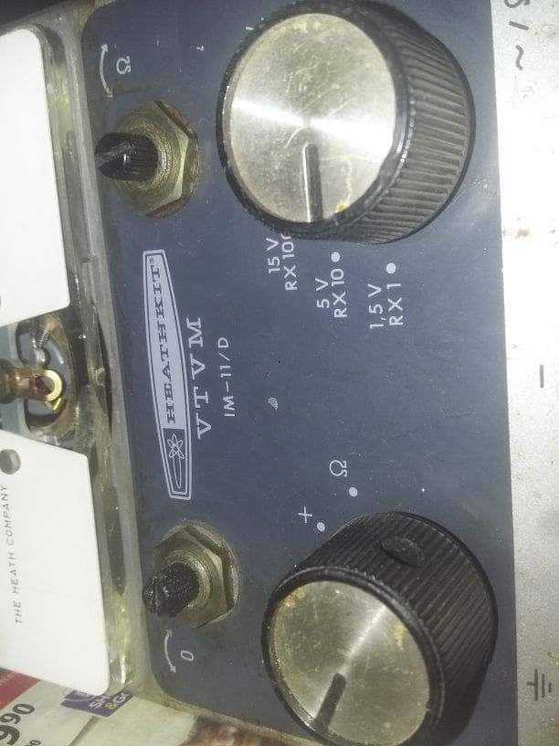

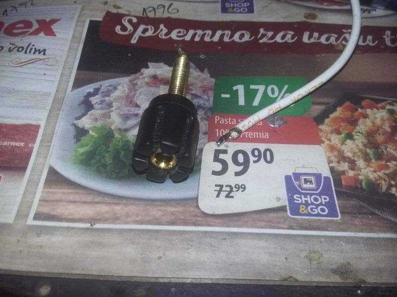

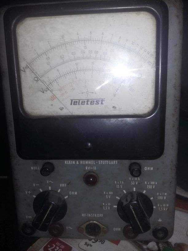

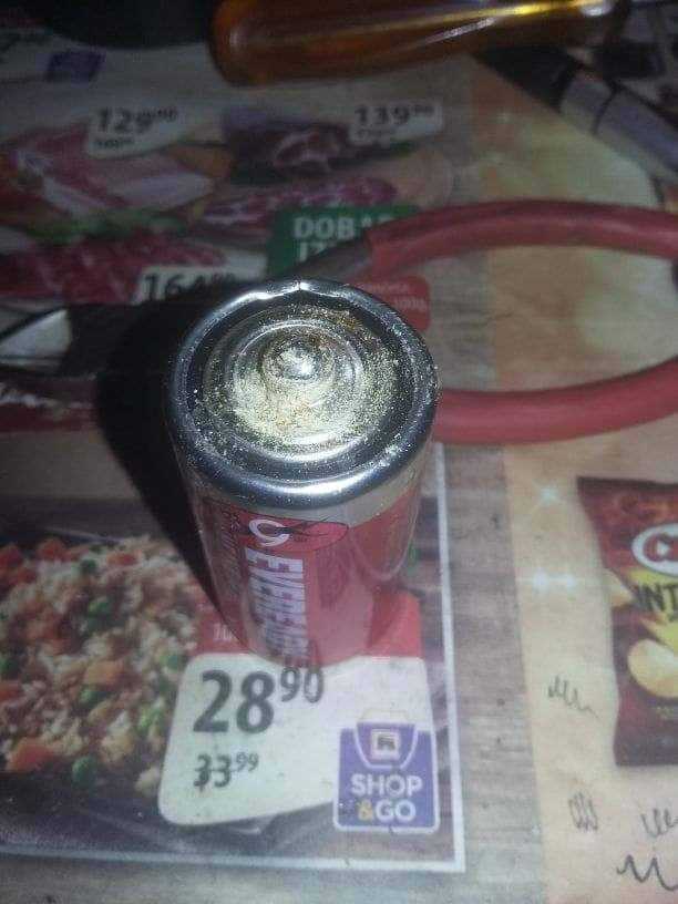

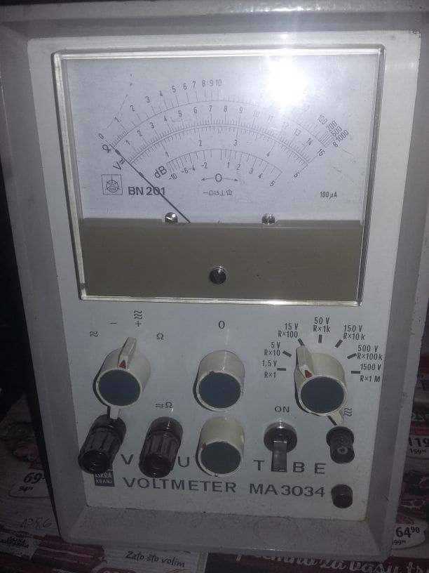

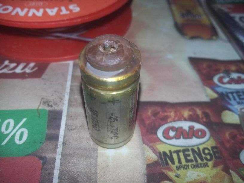

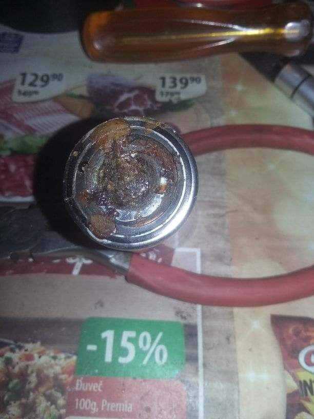

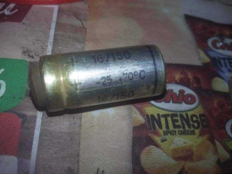

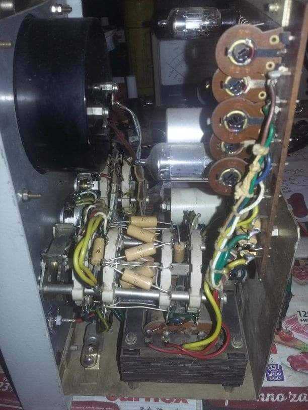

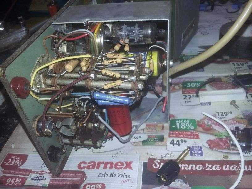

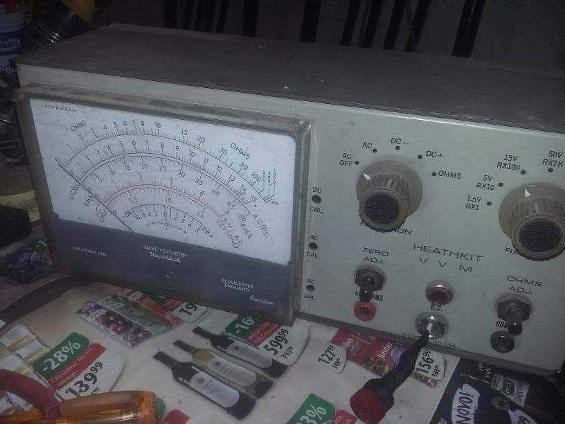

чика-Брка Napisano Decembar 3, 2018 #5330 Napisano Decembar 3, 2018 gazdarica zaspala, cuvar riznice zaspao pa reko da uradim smotru cevnih voltmetara (1. deo). nisu se skoro palili pa cisto da se pregledaju. bar oni za koje znam da su imali baterije. setio sam se da nisu bile alkalne. voltmetri nabavljeni iz raznih izvora, ne bas skoro a ko ce se setiti sta i kako. sreca setio sam se. jednom Heathkit-u je kond u napajanju otisao, jednom isto Heatkit-u baterija iscurela (srecom samo malo) i jednom Klein Hummel-u isto baterija iscurela + kond u napajanju. radio sam do sad, dok me umor nije savladao. nekima nisam stavio baterije, stavicu ovih dana 1,5V alkalne. nekima sam napravio adapter 6,3 mono/buksna jer nisam hteo da ih ruzim, a i da bi bili u originalnom stanju. 6,3 mono sluzi za Probe, sa koaksijalnim kablom + 1M otpor sto ja ne koristim. mozda i napravim, imam dobar kabl kao i 1M otpore samo da nadjem dobre 6,3 mono (gitarske). ostao jos jedan Heathkit i jedna Iskra da se iskalibrisu, ali ne zuri mi se. nemaju baterije (nema sta da iscuri) a nisu mi ni neophodni. najomiljeniji mi je veliki lezeci Heatkit IM-28U (slika 11), koji mi je poklonio Guja kad smo se upoznali. vladd, aaa zmaju! and Doktor je reagovao/la na ovo 1 1 1
vladd Napisano Decembar 3, 2018 #5332 Napisano Decembar 3, 2018 5 hours ago, sax.hifi said: samo da nadjem dobre 6,3 mono Imam negde iz proslog veka, za te potrebe.

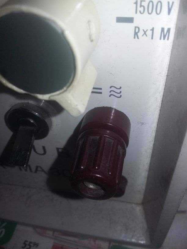

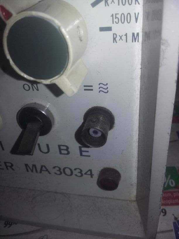

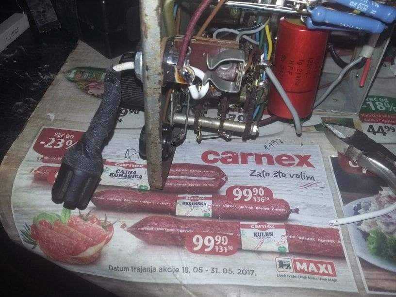

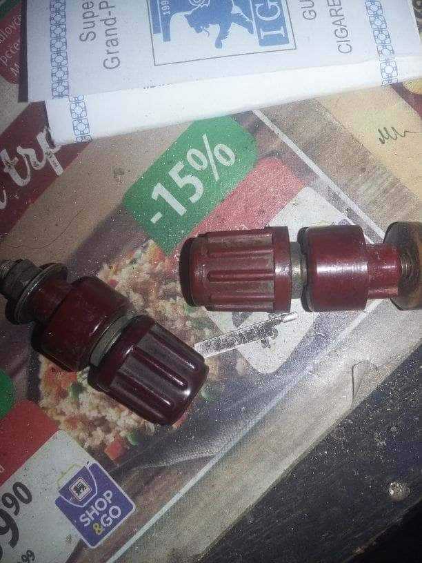

чика-Брка Napisano Decembar 3, 2018 #5337 Napisano Decembar 3, 2018 danas definitivno batalio Klein & Hummel. mnogo hladnih lemova a i podnozja zrela za zamenu. ne ulazi mi se u tako nesto sada. ali do kraja zime bice svi voltmetri tip top. bacio sam se kao lav na Iskru, zamenio bateriju 1,5V kao za igracke (srednja) iskalibrisao A.C. i D.C. i zamenio govnjav konektor sa banana utikacom kao u originalu - tamno bordo. Iskra cevni instrument me je iznenadio kako dobro radi kao i samim kvalitetom izrade. njemu bi trebalo zameniti dupli kond 32u + 32u / 250V ali nije kriticno. uzecu ovih dana 2 kom. 33u ili 47u / 250V na 105c obavezno. крокодил and 2a3 je reagovao/la na ovo 2
