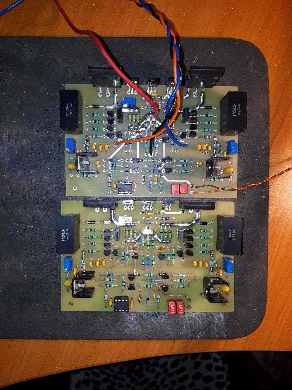

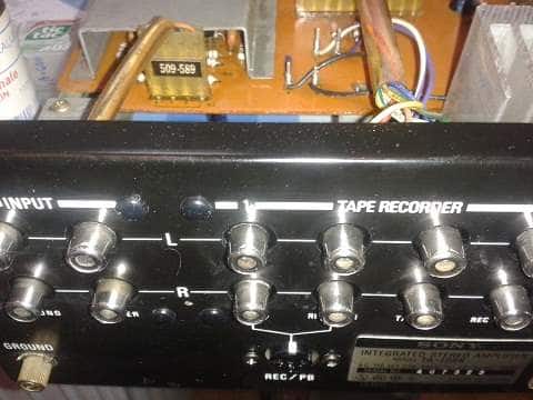

vladd Napisano Novembar 27, 2018 #5303 Napisano Novembar 27, 2018 Htedoh da dodam ili 2A3 formata, al' bi bilo ekstra blesavo. Elem, zamenjeni kondovi, i uglancani patinirani RCA, ostaje sitan i nenadan maltretman sa levim kanalom koji se cudno ponasa pri stelovanju mirne struje...brljavog ofseta, sumnja je na cuvene sumare 2SC632A... Dual and крокодил je reagovao/la na ovo 2

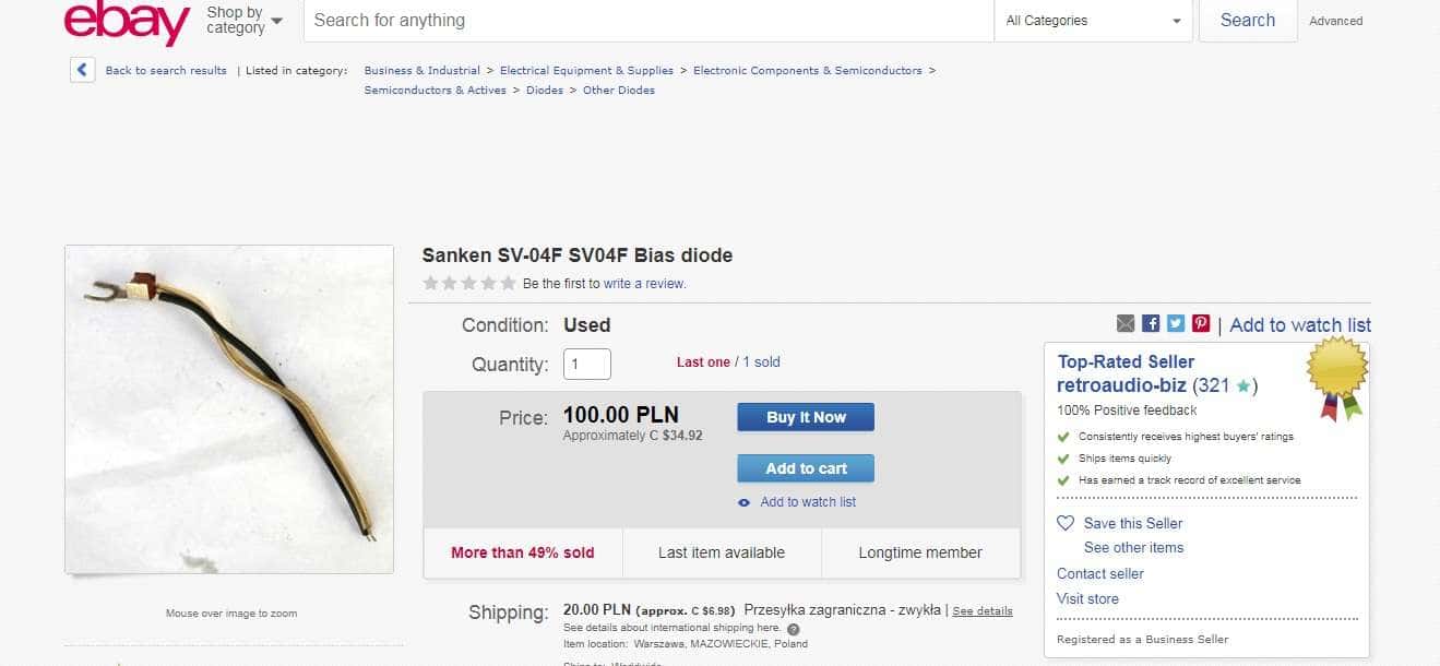

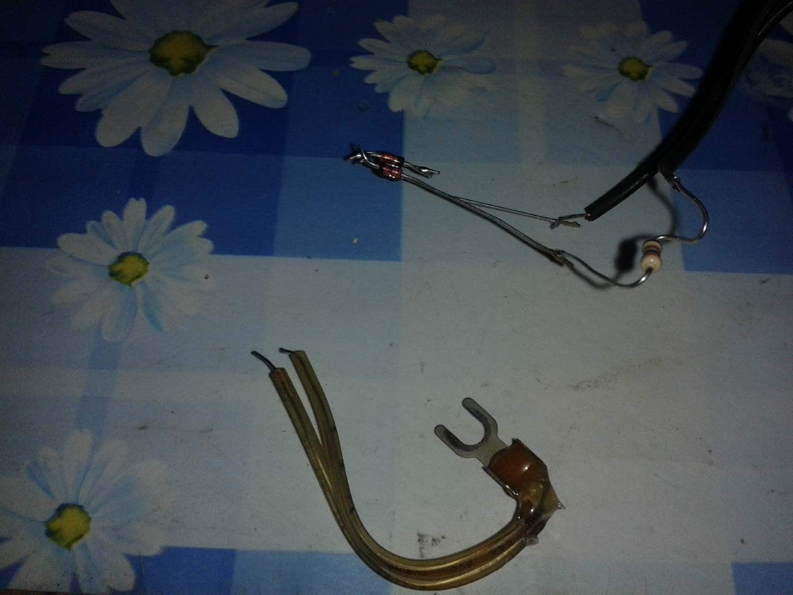

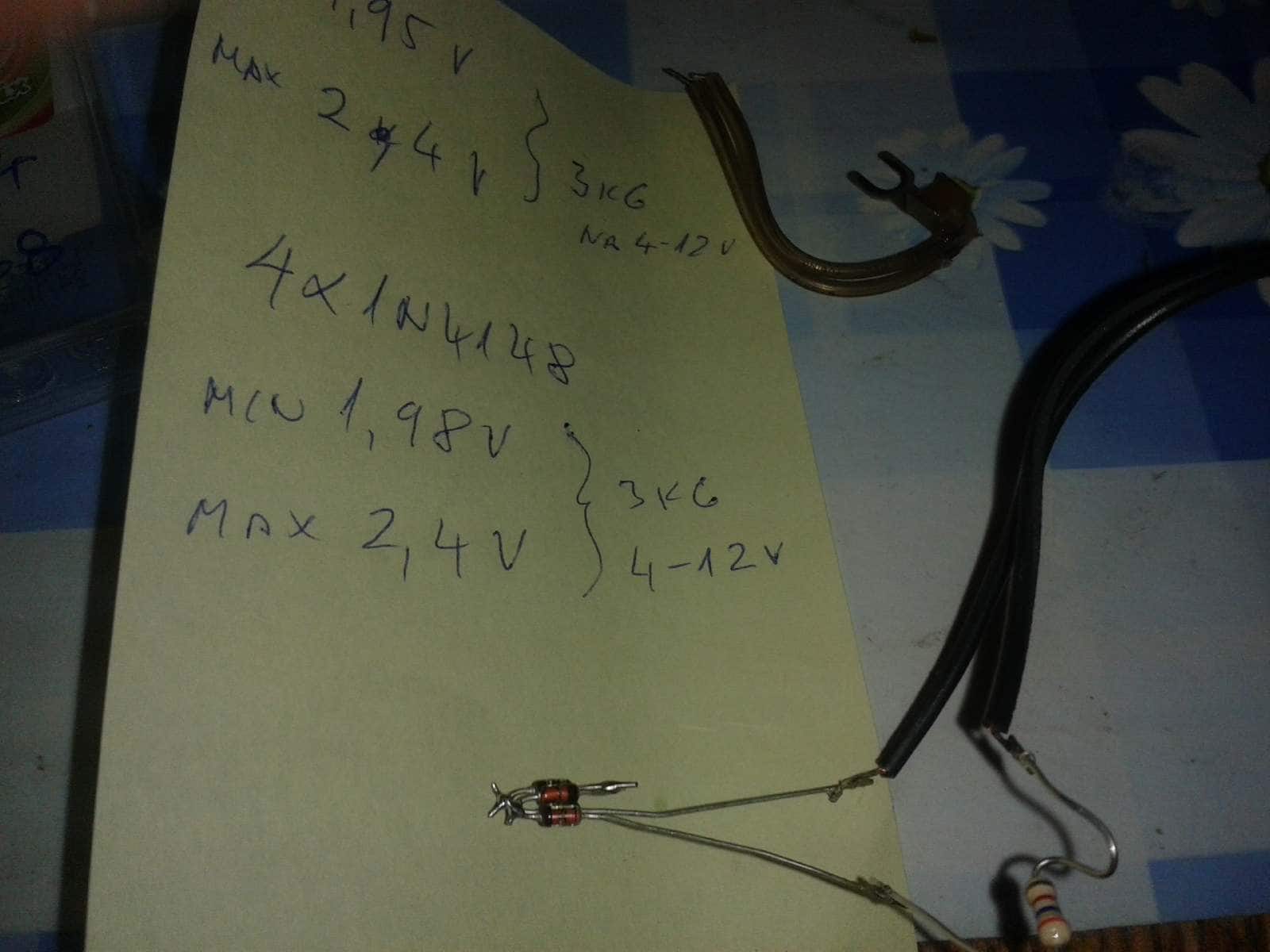

vladd Napisano Novembar 28, 2018 #5320 Napisano Novembar 28, 2018 Ide se polako dalje, krupnim ali sporim koracima. Jureci probleme oko cudnog biasa, zapadne mi za oko bias komponenta, a ebay me zgrane. Cuvena egzotika od komponente SV04F, koja, vidim pravi muku vintage ljubiteljima dalekoistocnih sprava, a pijavicama daje priliku za lokanje krvi.. Naredjam 4 diode, 1N4148, ne zeleci da se upustam u Vbe multiplier, odlucivsi s e za varijantu "rubber diode", nakacim provizorni setap za merenje NAravno, ispostavi se da je 4 diode na red idealna zamena, srecom nepotrebna, ispravne su SV, s tim sto gole diode imaju primetno manju temperaturnu inerciju, sto bi naknadno bilo zanimljivo za korigovanje prema snazi i velicini hladnjaka(razni pojacavaci to koriste) Merenja u zeljenom opsegu promene napona i strujica pokazuju da su el parametri identicni na oba SV04F primerka sa 4x 1N4148 na red. SV od 1,95V do 2,4V, dok su 1N od 1,98 do 2,4V...ostalo bi recimo da se napravi nosac od neke kleme.. najbolje bakarne
