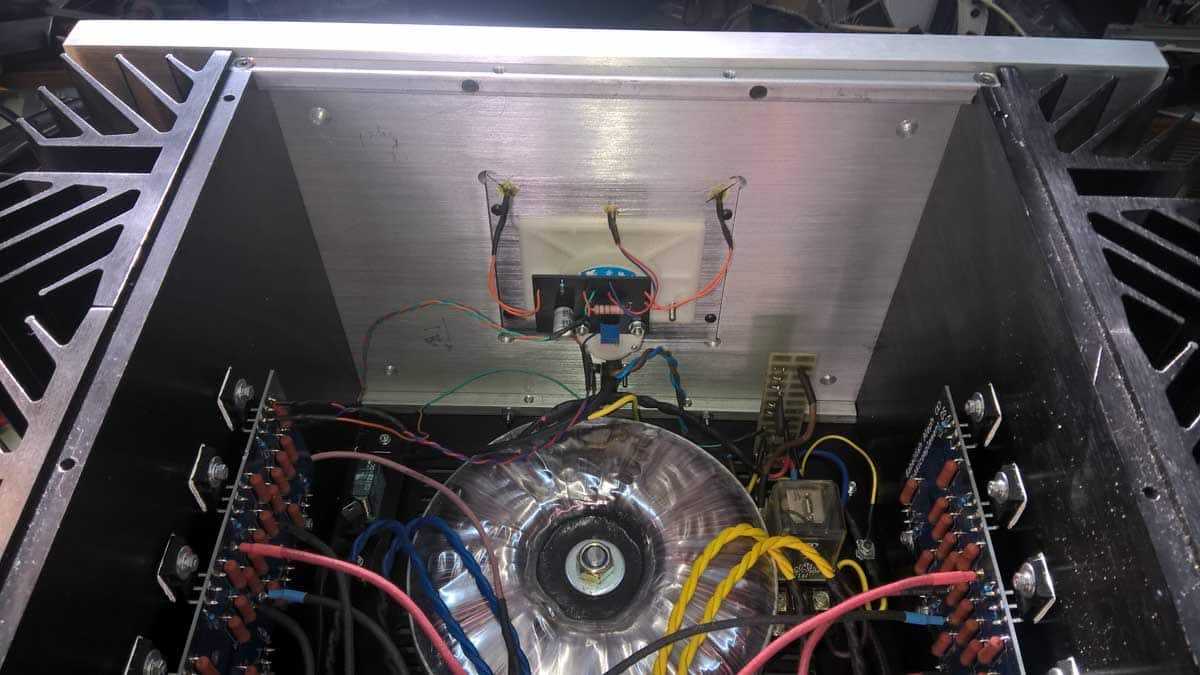

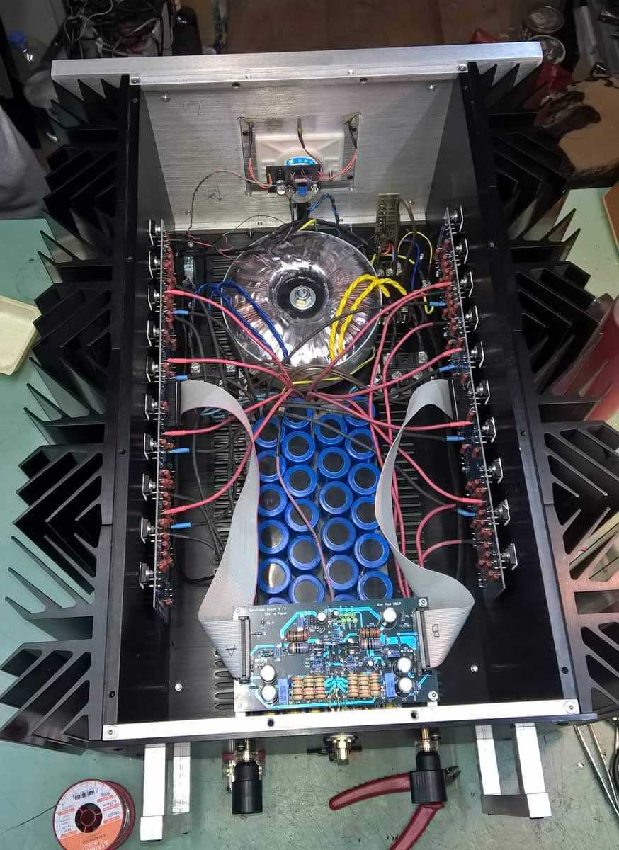

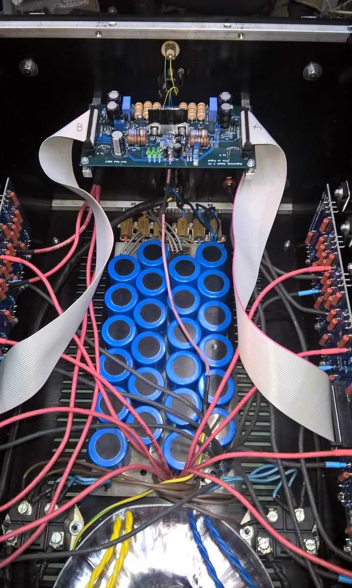

Zen Mod Napisano Januar 28, 2018 #4002 Napisano Januar 28, 2018 ....... sir Oliver, Dual, shonne and 4 ostalih je reagovao/la na ovo 7

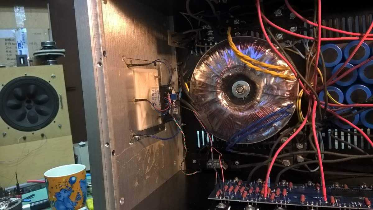

Zen Mod Napisano Januar 28, 2018 #4004 Napisano Januar 28, 2018 bilo bi kulturnije i urednije da su computer grade kondovi , pa isti povezani sa slajfnama Al od 2mm , onda kabline direk na slajfne gde treba no , ovo je bilo na raspolaganju , a dovoljno dobro u svakom slucaju , samo na vizuelnom planu malo santa , funkcionalno je ihaj al da se zna ...... crne i crvene i roza zicka ..... sve je WE to da se i Grau malo poraduje
