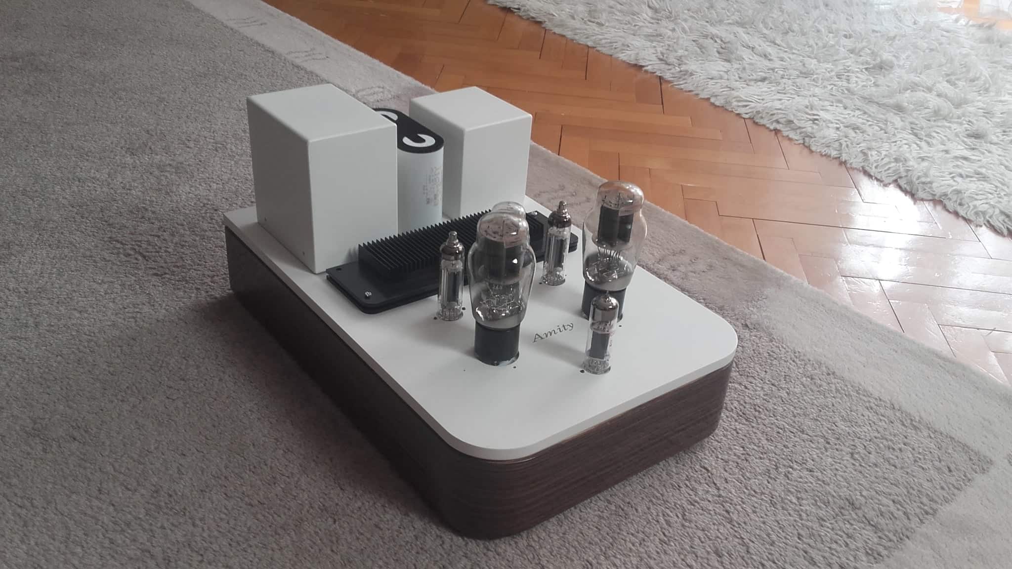

Ovo je popularna poruka Superfi Napisano April 23, 2017 Ovo je popularna poruka #3015 Napisano April 23, 2017 Amity...jos malo pa gotovo... InSides, grozni, black coffe and 12 ostalih je reagovao/la na ovo 15
zeljkor Napisano April 23, 2017 #3016 Napisano April 23, 2017 Vrhunski rad kao i sve sto dolazi od tebe. Koji izlazni trafo si stavio?
Superfi Napisano April 23, 2017 #3017 Napisano April 23, 2017 Thx Zeljkor, Audio Note su izlazni, Lundahl interstage. Choke i visokonaponski su dupla C jezgra a ostali trafoi EI. Nema torusa... Ulazna 6N30P ili 6N6P gold grid, 2a3 su NOS CEI za prvu ruku...Ceo projekat ce se predstaviti kad bude gotovo. Beli_Ninja je reagovao/la na ovo 1
Superfi Napisano April 23, 2017 #3018 Napisano April 23, 2017 A mozda da kolega Simplicius kaze koju? :-)
simplicisius Napisano April 23, 2017 #3019 Napisano April 23, 2017 Gore piše Amyti, a odozdo treba da se napiše Lynn Olson ! Osmišljena jednostavnost!
Zflazar Napisano April 23, 2017 #3020 Napisano April 23, 2017 1 hour ago, Superfi said: Amity...jos malo pa gotovo... jel ovo P-P ili SE?
simplicisius Napisano April 23, 2017 #3021 Napisano April 23, 2017 To bi se moglo nazvati dvostruki SE vezan kao simetrija. Najbolje od oba principa! SE zvuk sa kontrolom i snagom PP! ab je reagovao/la na ovo 1

Zen Mod Napisano April 23, 2017 #3023 Napisano April 23, 2017 17 minutes ago, simplicisius said: To bi se moglo nazvati dvostruki SE vezan kao simetrija. Najbolje od oba principa! SE zvuk sa kontrolom i snagom PP! full differential krenulo se od Amity a valjda ce da bude i bolji

Superfi Napisano April 23, 2017 #3027 Napisano April 23, 2017 http://www.increcable.com/distortion-measurements-of-tube-amplifier.htm THD Amity pojacala A pocelo je nakon sto sam procitao ovo http://www.nutshellhifi.com/triode1.html Pa se nadovezalo i ovo http://www.vacuumstate.com/index.dna?rubrik=11 sto je veoma slicno ali ipak kond sprega za razliku od trafoa kod Olsona. Verujem da su oba sjajna... Woland je reagovao/la na ovo 1
