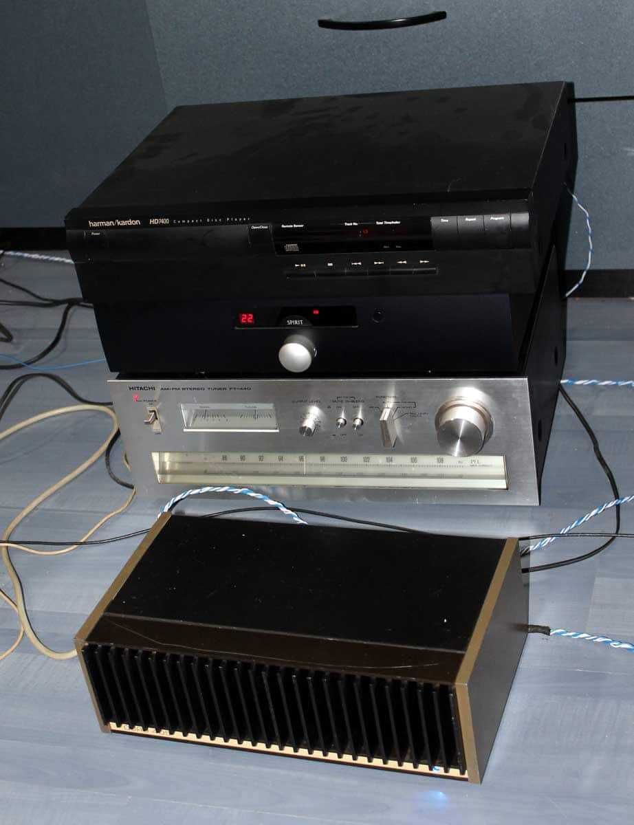

Zen Mod Napisano Decembar 28, 2016 #2575 Napisano Decembar 28, 2016 pa kazem to - svira sasvim lepo , na svim normalnim zvucnicima koji ne zahtevaju milion ampera 3809 je sasvim normalan zvucnik moj OB je cool sa postenih 25W/8R , a moras da uzmes u obzir da sam ja sa OB oko 4 oma skroz dole , dakle i teze sa pogurati nego solo 3809 zakljucak - ne moram da probam jerbo sam probao pre , a i dalje znam napamet kako svira Quad moglo bi to biti i jos bolje pojacalo , da se uradi kako treba od pocetka - dual mono , postene pcbs, duplirani izlazi , izbacene strujne zastite u principu sam napisao sve u linkovanoj temi

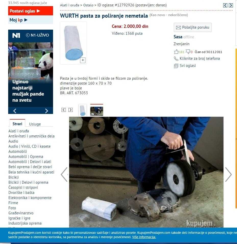

vladd Napisano Decembar 29, 2016 #2579 Napisano Decembar 29, 2016 Da , da Zene, jednom kada se setnemo, poklonicu ti jedan polivlied valjak, takoreci ostrodlaki za tretiranje inoxa pred poliranje, . Vako nesto http://www.pferd.com/catalog/en/Fine-grinding-and-polishing-tools-Non-woven-tools-POLINOX-grinding-drums-POLINOX-grinding-drums-PNL-W_5640,7280,5857,5858.htm zeleni "sapun" za poliranje prokrona, nabavi sam Ja imam plavu...uglavnom univerzalnu, za kabaste poslove. Pravi diyer je...pre svega zadovoljan dok nesto ceprka Salu na stranu, zaista je gubljenje vremana ako nesto ne moze da se unapredi, ici korake unazad je korisno nekog iskustva radi, ali ne vidim neku veliku srecu u prosecnosti... Eci je reagovao/la na ovo 1
vladd Napisano Decembar 29, 2016 #2581 Napisano Decembar 29, 2016 Kod Wurtha je ta plava za nemetale pasta 1200din, inace, za celike i inox je bela sa brojkom 673051 Wurth je za one koji ne znaju sta da odaberu.

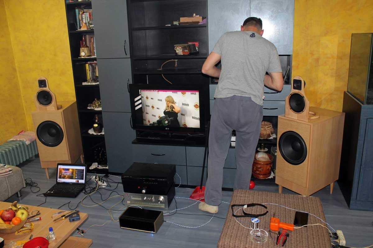

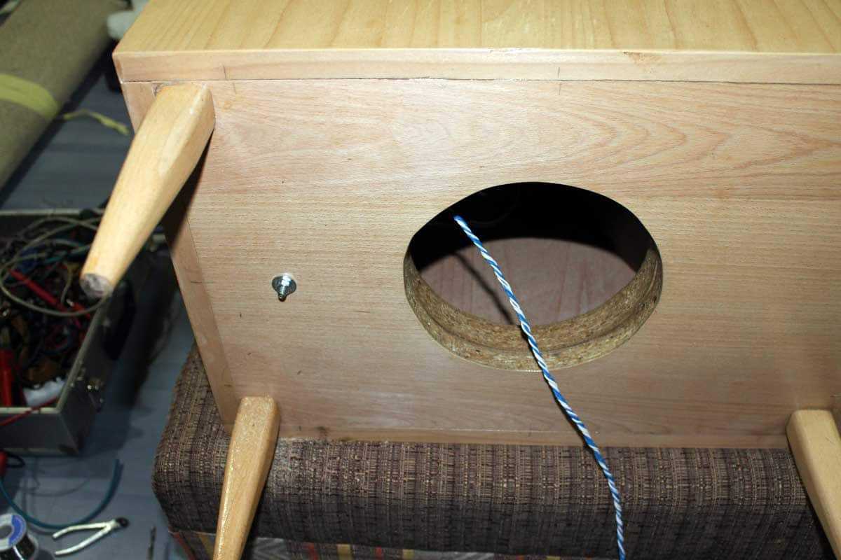

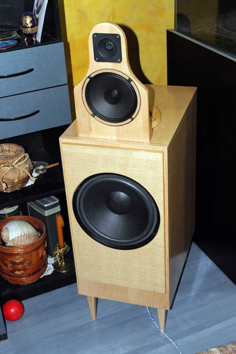

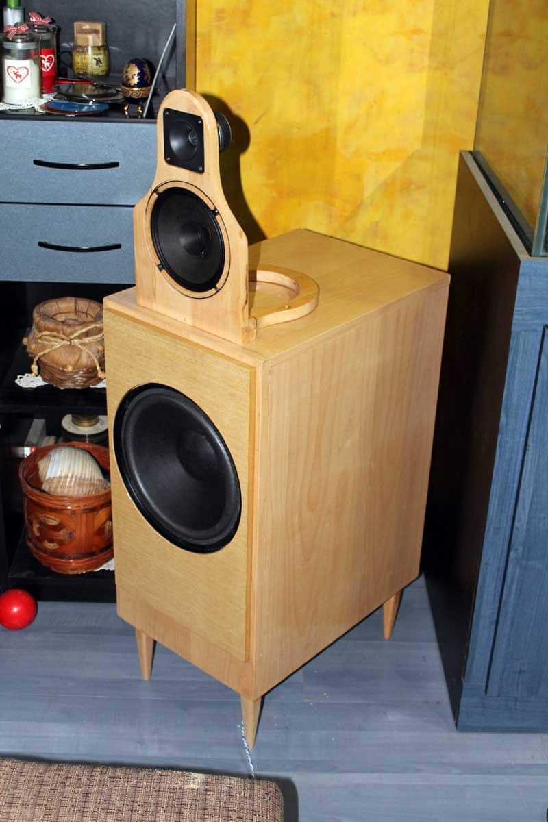

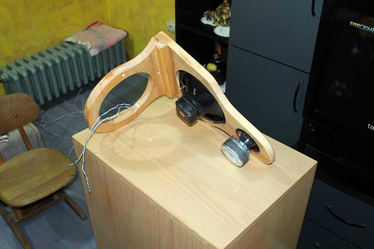

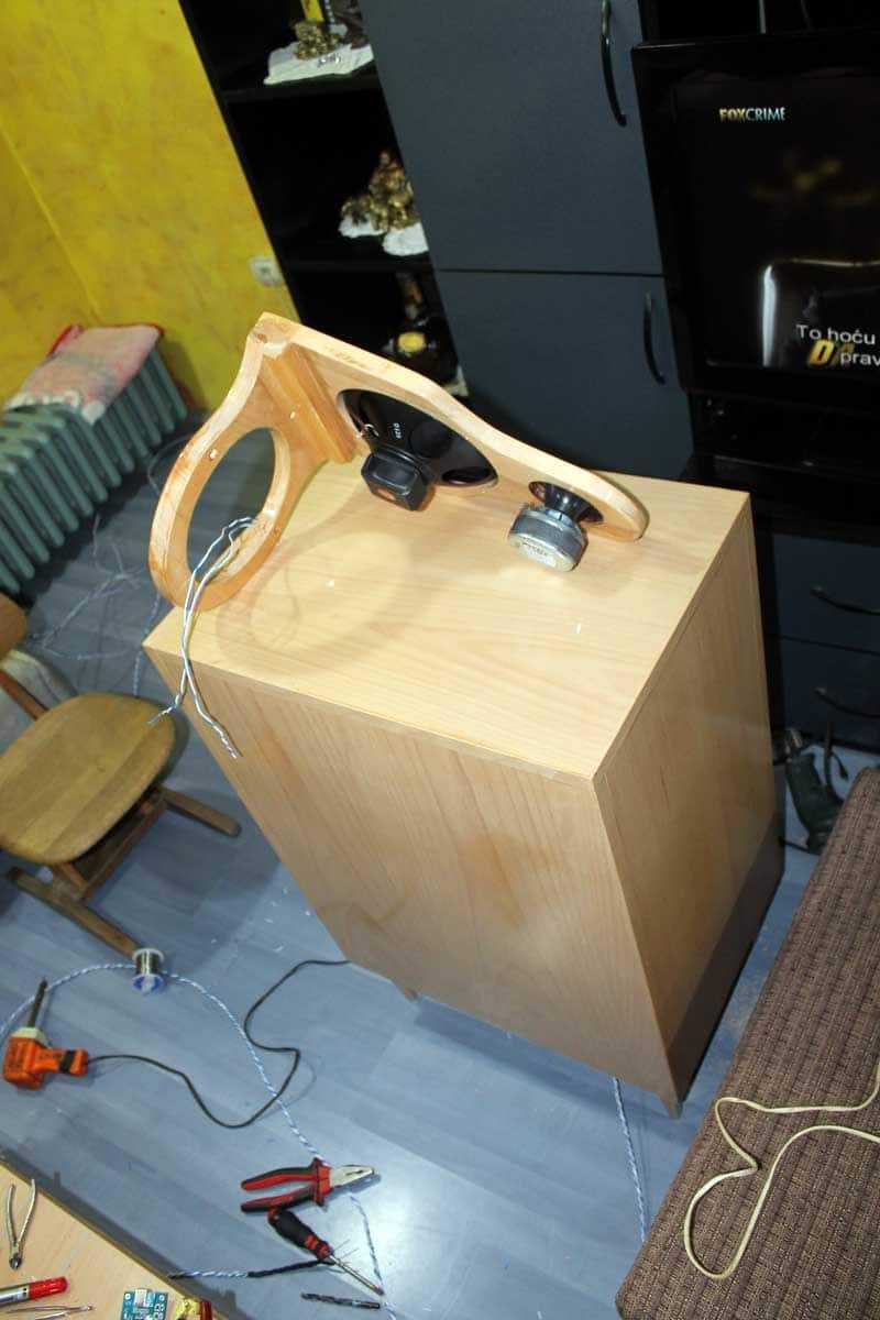

Zen Mod Napisano Decembar 30, 2016 #2582 Napisano Decembar 30, 2016 SSSB by ZM крокодил, skrstic, Woland and 2 ostalih je reagovao/la na ovo 5
Impuls Napisano Decembar 30, 2016 Autor #2583 Napisano Decembar 30, 2016 Mogao si u tom bas zvucniku jos jednu fioku da napravis za sitnice i sa bocne strane upusteni deo za cd-ove Sto ne staviste neku cev za bas reflex, ovako svira ko iz bureta
Zen Mod Napisano Decembar 30, 2016 #2584 Napisano Decembar 30, 2016 zavrsava se sanduk za posteljinu , upada taman izmedju nozica
skrstic Napisano Decembar 30, 2016 #2585 Napisano Decembar 30, 2016 Detaljno kod tebe na sajt pa ovde link.
zek Napisano Decembar 30, 2016 #2586 Napisano Decembar 30, 2016 Jel' to nedostatak materijala, pa se pozajmila daska od WC-a?
Zen Mod Napisano Decembar 30, 2016 #2587 Napisano Decembar 30, 2016 vidis na sta ispada kad se audiofili dohvate razmisljanja
Dacho Napisano Decembar 30, 2016 #2588 Napisano Decembar 30, 2016 Ubiše čovjeku entuzijazam.... Podsjeca me na Alone One ako se ne varam...samo naprijed.
Zen Mod Napisano Decembar 30, 2016 #2589 Napisano Decembar 30, 2016 kome - meni da ubiju entuzijazam ........ jos se taj nije rodio
prophet Napisano Decembar 30, 2016 #2590 Napisano Decembar 30, 2016 kome - meni da ubiju entuzijazam ........ [emoji14] jos se taj nije rodio Koji su drajveri na basu i midu? Bese oni Audax FR?
Zen Mod Napisano Decembar 30, 2016 #2591 Napisano Decembar 30, 2016 ce oblogujem ovih dana no , HA 31 1544-421 Videoton , legao kao budali samar u kutiju projektovanu za Sonido sledeci driver je Audax SON 20 pa jos nesto , ne znam napamet oba tretirana sa po dva Dammar namaza , Audax jos dobio ZM Rat premaz na vesanje

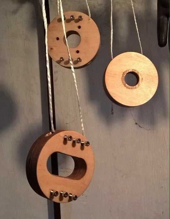

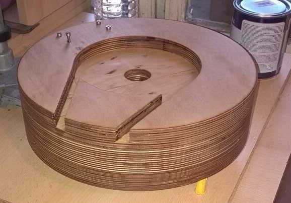

Eci Napisano Decembar 30, 2016 #2593 Napisano Decembar 30, 2016 šmirgla 150, 180, 330... i prvi sloj laka Ras, skrstic, vladd and 2 ostalih je reagovao/la na ovo 5

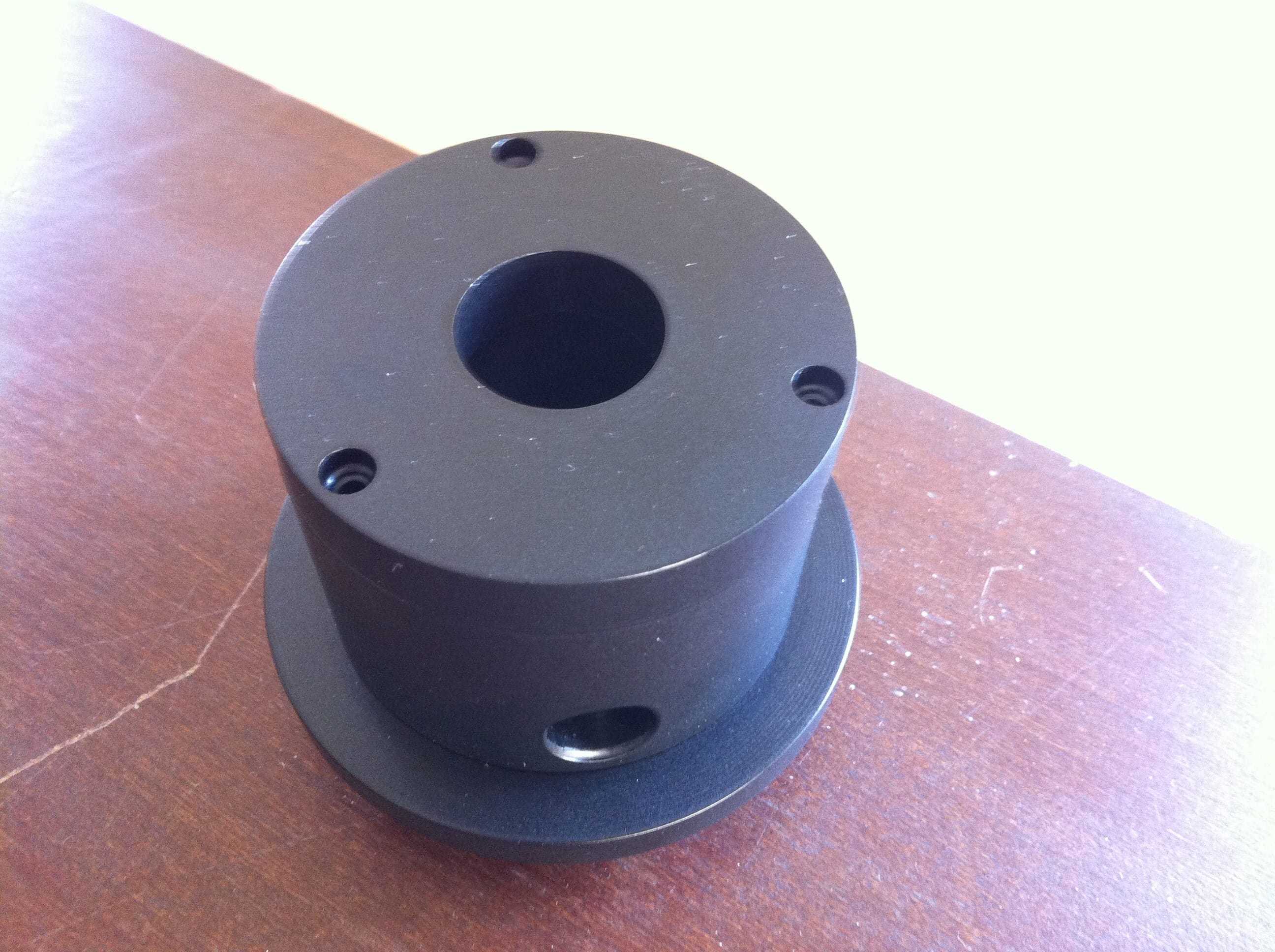

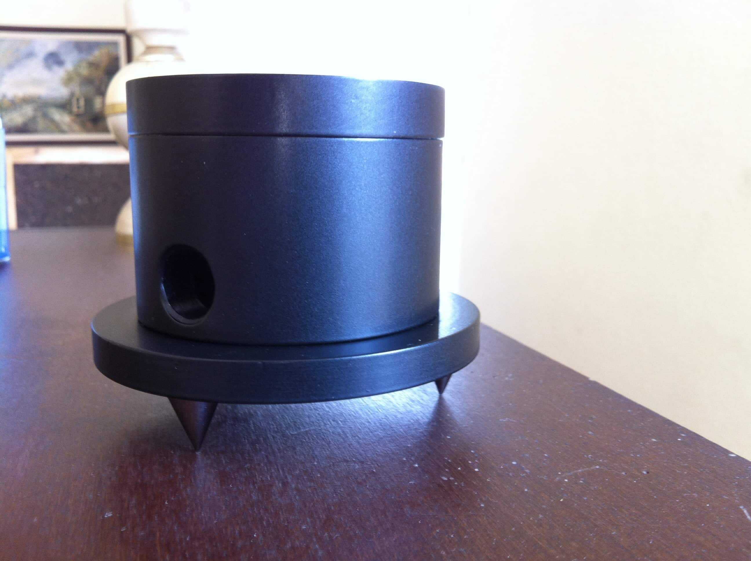

Eci Napisano Decembar 31, 2016 #2596 Napisano Decembar 31, 2016 Kućište motora plastificirano - fino ispalo razmatram opciju da i bazu finiširam sa mat crnom ili ću je furnirati ova varijanta sa šperom nije reprezentativna Leonardo, Woland, Ras and 4 ostalih je reagovao/la na ovo 7
