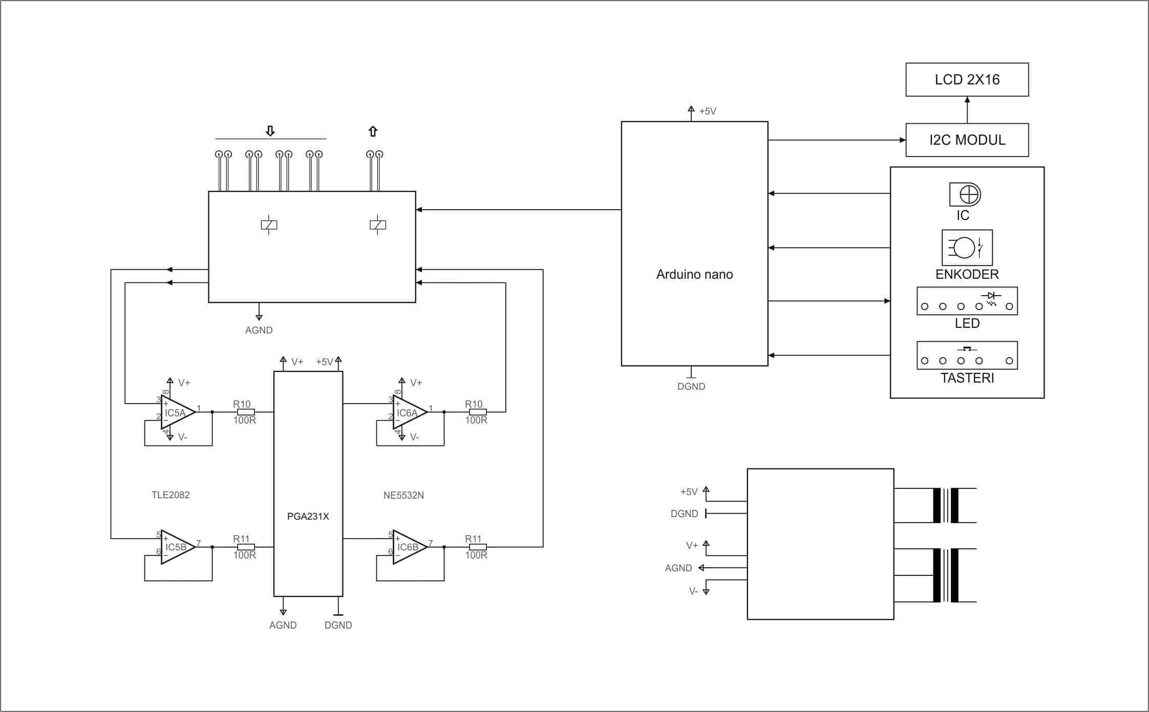

kan042 Napisano Jul 1, 2016 #2303 Napisano Jul 1, 2016 Već duže vrijeme razmišljam da upotrijebim Arduino za kontrolu pretpojačala a odnedavno pomalo i radim na tome. Slabo vremena ali ipak radio i nešto konkretno. Izbor je pao na Arduino nano, zbog malih dimenzija i lakoće programiranja. Za regulaciju jačine sam odabrao PGA2311. Trebalo je biti sve na par pločica ali na kraju sam se odlučio da svaki sklop ide posebno pa se može, uz male izmjene, upotrijebiti PGA2310 ili motorizirani potenciometar, rotacioni preklopnik za izbor ulaza i sl., ili kao zaseban sklop ugraditi u drugi uređaj. Ovako je zamišljeno: Audio dio nisam baš nešto smislio do kraja i još lutam kako da to izvedem. Prvi buffer ide sigurno sa TLE2082 a drugi, ako ide, vjerovatno će biti NE5532. Prikaz izabranog ulaza i trenutne glasnoće je prikazan na LCD displeju 2X16 karaktera. Sve je zasnovano na lako nabavljivim dijelovima s eBay-a i sl. dlalkovic and Zflazar je reagovao/la na ovo 2

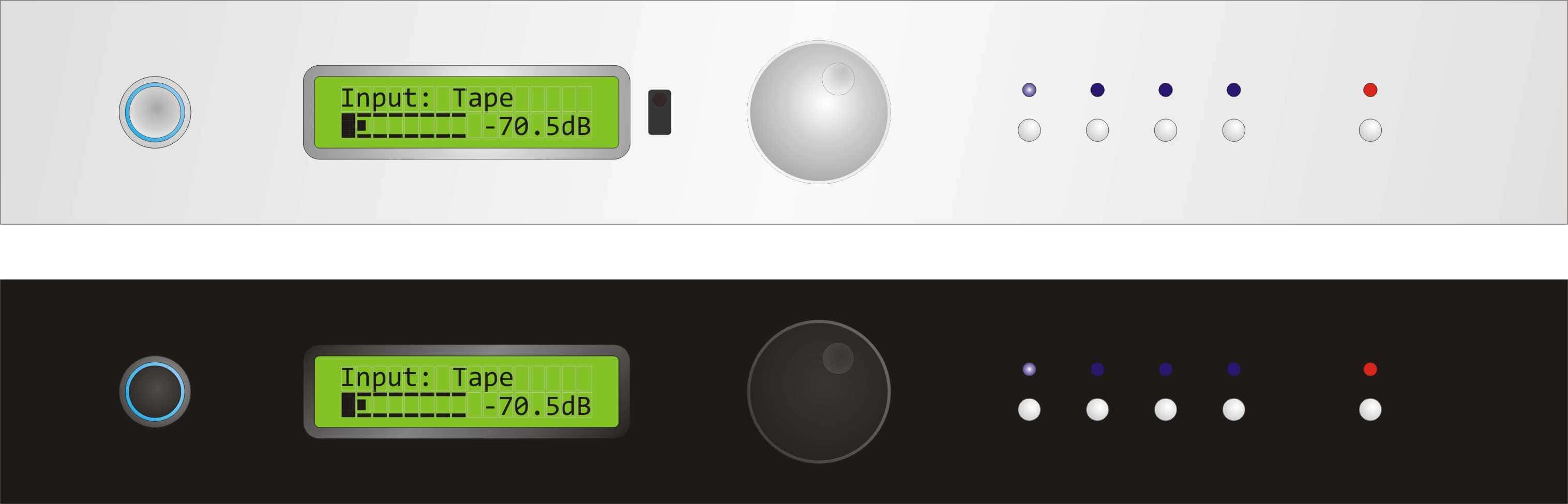

kan042 Napisano Jul 1, 2016 #2305 Napisano Jul 1, 2016 Da, taj preamp iz Elektor-a 2004. g. me je i ponukao da prije nekoliko godina nabavim PGA čip. Kao što vidiš, tu PGA nema čak ni ulazni buffer a kontroliše ga PIC. Nije mi se svidjela koncepcija iako stvarno izgleda atraktivno. Ja sam htio da napravim nešto jednostavno za programirati, da se lako po potrebi mijenja. Upotrebom Arduina je izbjegnuto komplikovano programiranje i softverski i hardverski. Podrška na internetu, veliki broj dostupnih biblioteka i primjera omogućava lako upoznavanje i stjecanje znanja za samostalan rad. Arduino nano je malih dimenzija a ima dovoljan broj pinova za većinu potreba. Ovako bi trebalo da izgleda na kraju. Aleks, vladd and Dual je reagovao/la na ovo 3
