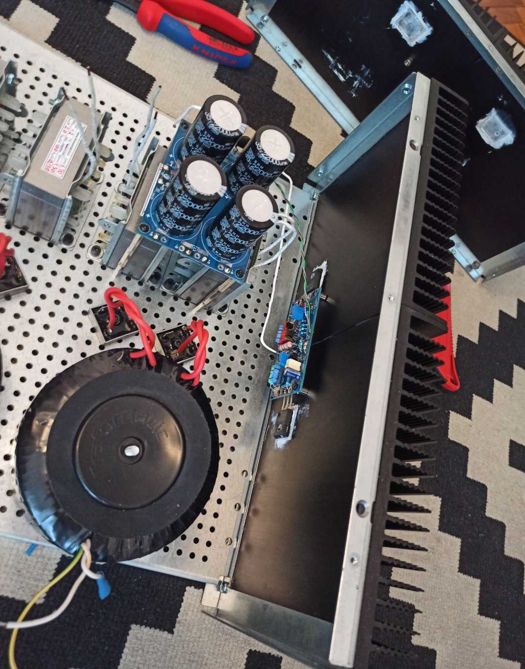

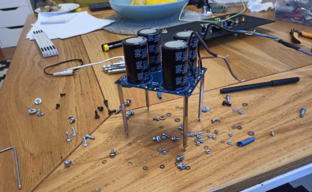

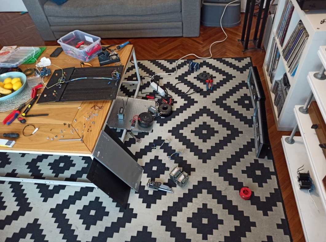

chakija Napisano Novembar 5, 2023 Autor #159 Napisano Novembar 5, 2023 Bilo je dva dana dooooobrog usviravanja, toliko da je jedan kanal prosvirao Ispostavilo se, kao i mnogo puta do sada, da sam napravio fin zajeb. Struja koja je trčala kroz izlazne je bila neeeeeeesto veća nego što sam kontao, cirka 2.5-3A. Dobra prilika da se overhaul-je sve ponovo, a i odradi dodatno poređenje sa babuski com. Efikasnost hladnjaka je broj 1 razlog što sam rešio sve da prepakujem+nisam hteo da nastavljam izlazne sa žicama. Baš je mnogo velika razlika i najveći zajeb koji sam imao. Elem, kada sam vratio babusku razlike u zvuku su se potvrdile - babuska ima zavodljiv srednji opseg i malo naduvaniji bass, wot+F8 detaljniji sa boljim prostorom, kontrolom, headroomom, a opet prelepo svira tonski. Ne mogu da dočekam da ga vratim nazad. Zabava se nastavlja EDIT : opcija sa dva prekidača se već isplatila kroz silne testove i setapovanja jednog/drugog kanala. Aleks, Brijac, dejanco32 and 3 ostalih je reagovao/la na ovo 3 1 2
Zbora Napisano Novembar 5, 2023 #160 Napisano Novembar 5, 2023 (izmenjeno) E bravo ti ga Nesto konram i ja uvek napravim neki zajeb iz prve Kad si vec prepakovao, taman da mi kazes da li bi stali kondenzatori visine 80mm ? U ovoj postavci ? Izmenjeno Novembar 5, 2023 od Zbora chakija je reagovao/la na ovo 1
chakija Napisano Novembar 5, 2023 Autor #161 Napisano Novembar 5, 2023 Ne mogu stati...mislim da imam oko 20mm do poklopca sa kondovima koji su 50mm visine. Imaj u vidu da ja nisam odizao baseplate... Zbora je reagovao/la na ovo 1
Zbora Napisano Novembar 5, 2023 #162 Napisano Novembar 5, 2023 Hvala, to resava neke dileme i suzbija owerthinking na podnosljivo
aaa zmaju! Napisano Novembar 5, 2023 #163 Napisano Novembar 5, 2023 A što nisi stavio vertikalno toruse i diode, da li bi onda sve stalo?
chakija Napisano Novembar 5, 2023 Autor #164 Napisano Novembar 5, 2023 Ne razumem pitanje? Kako da stavim vertikalno diode? Koje to veze ima sa visinom kondenzatora u napajanju? Problem je ukupna visina kućišta u ovoj postavci kada je dole choke, a iznad njih pcb sa kondovima. Inače, CMC zvučnički koje sam uzeo su katastrofalni. Toliko su bespotrebno masivni da je potrebna ogromna količina toplote da bi se ugrejali i nešto zalemilo za njih. Savet za sklapanje kutija - sve vijke popustiti pre postavke prednje ploče jer su fabrički vijci jako nepristupačni, ili što Zen reče, koristiti m4 brezone. Takođe, ne pretezati fabričke vijke na hladnjacima jer mogu da puknu.

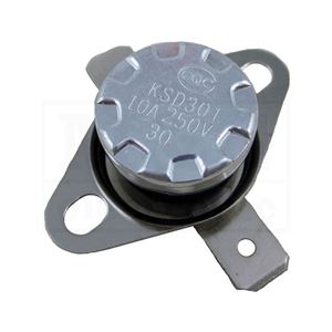

NIXIE Napisano Novembar 5, 2023 #165 Napisano Novembar 5, 2023 M&G Electronic | PREKIDAČ TEMPERATURNI HOR. NZ 60°C WWW.MGELECTRONIC.RS Bimetalni temperaturni prekidač<br/>Senzor temperature , termostat<br/>Thermal Switch<br/>Normalno zatvoren<br/>Zatvoren : 45°C<br/>Otvoren : 60°C<br/>10A... Dal bi ga ovo spasilo?

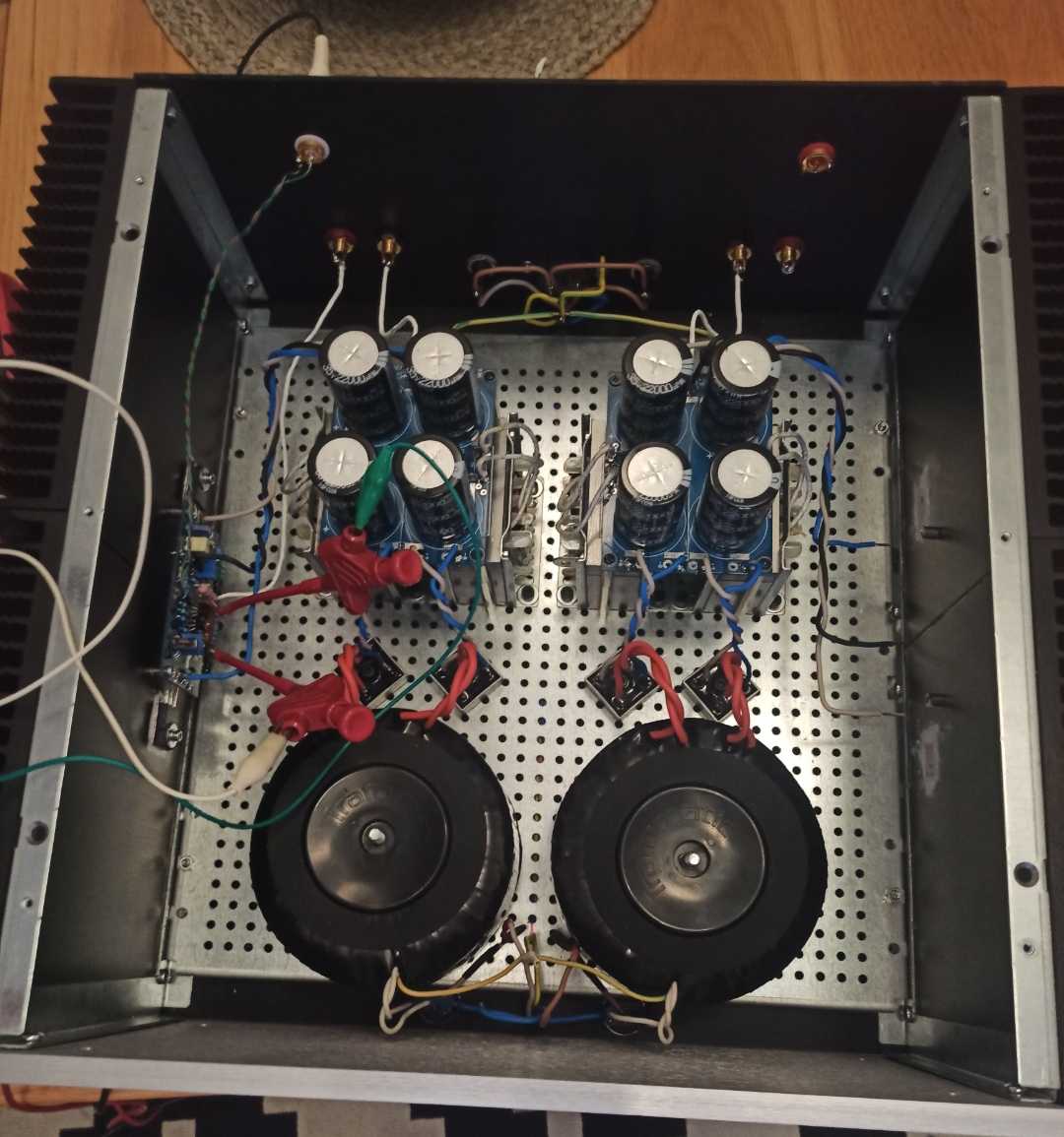

chakija Napisano Novembar 8, 2023 Autor #170 Napisano Novembar 8, 2023 (izmenjeno) Pripalio danas iz dosade ispravan kanal...2A struje, hladnjaci max. na nekih 44-45°, na IRFP nekih 83° na kućištu, a SS oko 75°. Offset i struja stabilni ko kamen...isto kao i prvi put kada sam ga pripalio Moram smisliti valjan dodatni razlog za vožnju do Batch-a...možda tetki da odnesem TV (ne lek). Izmenjeno Novembar 8, 2023 od chakija Vix je reagovao/la na ovo 1
Zen Mod Napisano Novembar 8, 2023 #171 Napisano Novembar 8, 2023 cime ti meris te temperature? ako ce ga przis preko 35W po TO247 kucistu, moras da obratis paznju na izolator pravis amp realne vrednosti nekoliko tisuća keka, a problem bio dati 160din+postarinu za Alumina oxid izolatore kad pravis uzivaj, cinculiranje najsitnijih detalja treba da bude zadovoljstvo ..... a ne sve da s svodi da napravis amp sto pre sta ces onda kad ga napravis ........ depresija, ambecijum chakija and LightMatic je reagovao/la na ovo 2
chakija Napisano Novembar 8, 2023 Autor #172 Napisano Novembar 8, 2023 Nije mi problem 160din, problem je poštarina Mjerim sondom sa uni-t multimetra, usput dupla provera Pass metodom - moš držat ruku kolko oš na ladnjaku, znači ima 45°
Zen Mod Napisano Novembar 8, 2023 #173 Napisano Novembar 8, 2023 ajd ebes amp al zaboravljas da ako pofalis sa brigom oko ampa,lako mozes da zaplaces zbog zvucnika onda il surfanje ebay-om, il da kampujes kod @BrankoBin LightMatic je reagovao/la na ovo 1

chakija Napisano Novembar 10, 2023 Autor #175 Napisano Novembar 10, 2023 Ma nema potrebe - preziveli su durability test na 3A - 48h
