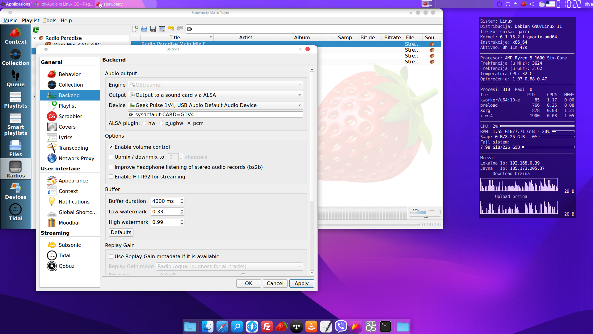

Napisano (izmenjeno)
Dosta preciznije i čistije u odnosu na Win10 :) Predobro ocrtava scenu.
Izmenjeno od minikod
Možeš negde zakačiti SO koji se može instalirati na ovom buildu (zadnjem)?
Imaju razne opcije. Izabereš najbolju koja se čuje kod tebe.
A SO je posebna priča. Kome treba da ne ustaje - telefon i vrtiš.
Samo mora da se raskači kartica/usb dac ako posle hoćeš ponovo da slušaš kroz sistem.

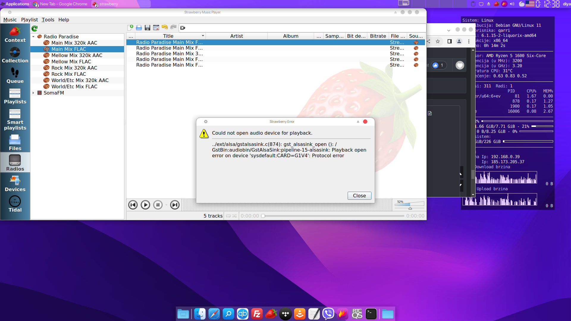

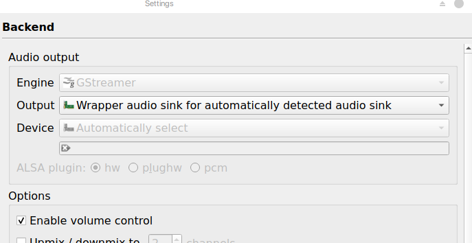

Kod mene nece, evo kako sam podesio ovo bi trebao biti default
daje mi ovaj eror

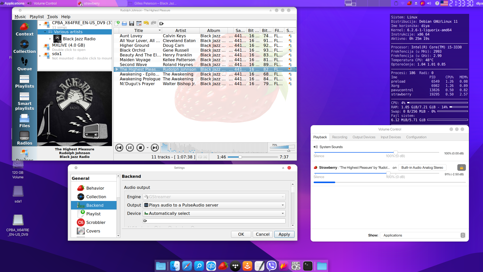

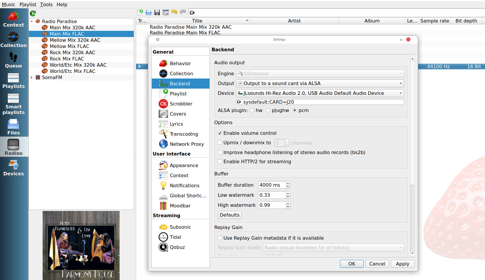

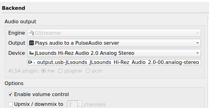

Ovako menjaš gore kroz ikonicu za volume - preko pipewire
i ovako radi
Iako nema instaliran Pulse server - ide isto kroz pipewire
Klikćeš sve dok ne proradi....neka opcija mora ako je vidljivo i ima drajver.

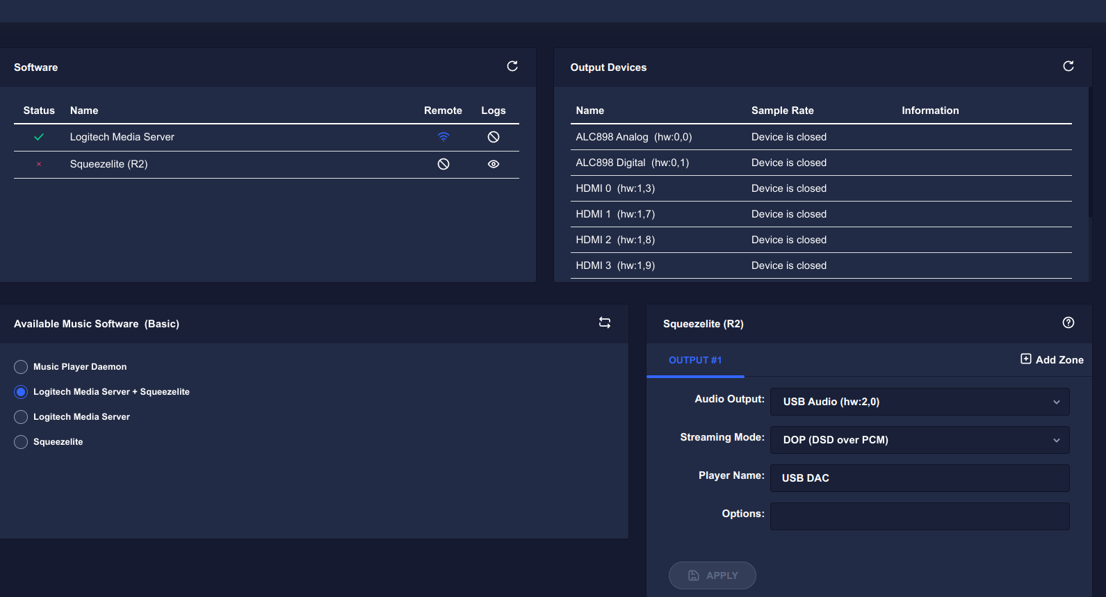

Neće da radi ako je instaliran SnakeOil - i drži USB DAC
Neće SO da radi ako pipewire je predhodno uzeo USB DAC.
Jedan mora jedno da drži - drugi drugo - inače je konfikt.
Stavim da SO drži neki HDMI ili ALC898  - i onda radi ovamo - i obrnuto...

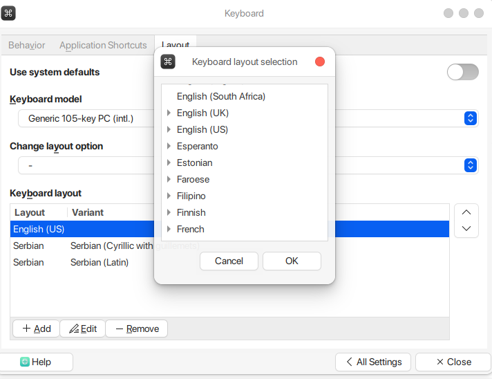

Ako nekome treba još  neka tastatura - doda odavde

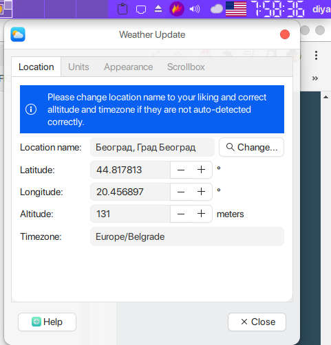

vremnska prognoza desni klik na ikonicu pa promeniš mesto
