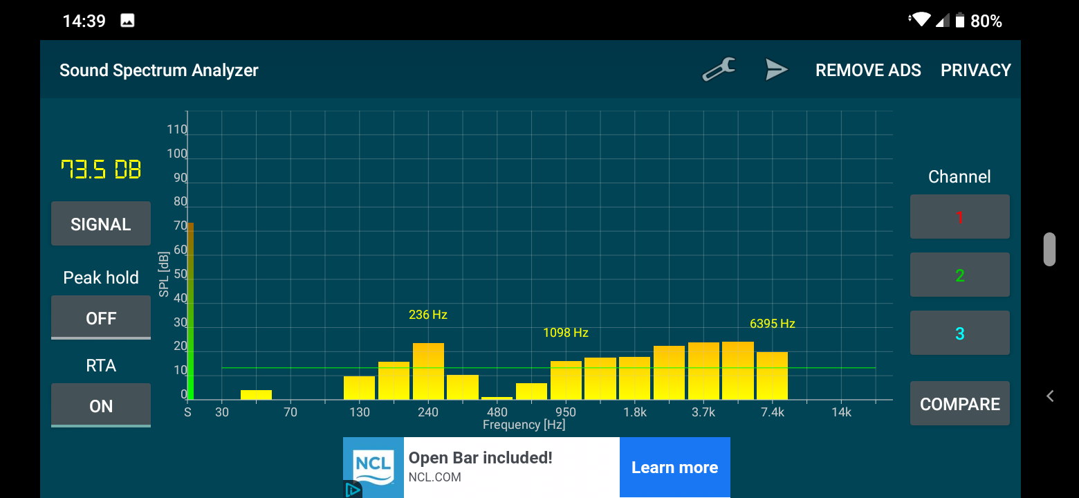

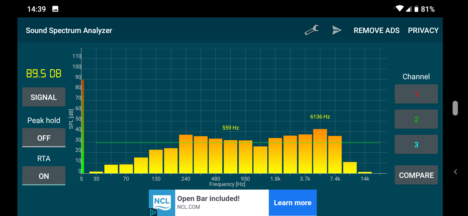

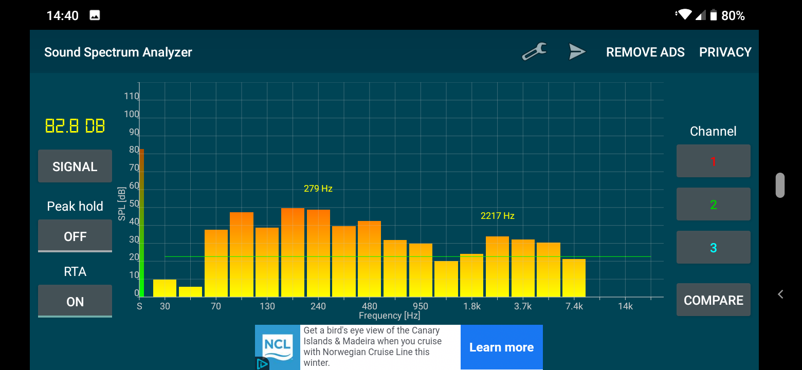

Pigy Napisano Jul 27, 2022 Autor #22 Napisano Jul 27, 2022 Prva slika muzika 10 cm odstojanje Druga slika Sum sa tunera bez antene na 1m Treca slika sum sa tunera bez antene na 10cm
