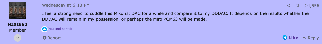

Mikorist Napisano Jul 29, 2022 #1728 Napisano Jul 29, 2022 pre 5 minuta, zerowaf reče Kad ćeš praviti drugi DAC? Da se zabilježim za prvokup na ovaj. 😎😊 Prvo da obiđem celu županiju ovde cela sledeća nedelja idem sa DAC-om naokolo Uporedim prvo sa @NIXIE DDDAC, pa sa AD1865 - pa kod @skrstic - kod njega više DAC isto.... Da vidimo razlike LightMatic and Vix je reagovao/la na ovo 2
Mikorist Napisano Jul 29, 2022 #1729 Napisano Jul 29, 2022 pre 9 minuta, Mikorist reče Prvo da obiđem celu županiju ovde cela sledeća nedelja idem sa DAC-om naokolo Uporedim prvo sa @NIXIE DDDAC, pa sa AD1865 - pa kod @skrstic - kod njega više DAC isto.... Da vidimo razlike Unapred se izvinjavam ako proda DDDAC...Nisam ja kriv Vix and djmilicic je reagovao/la na ovo 1 1

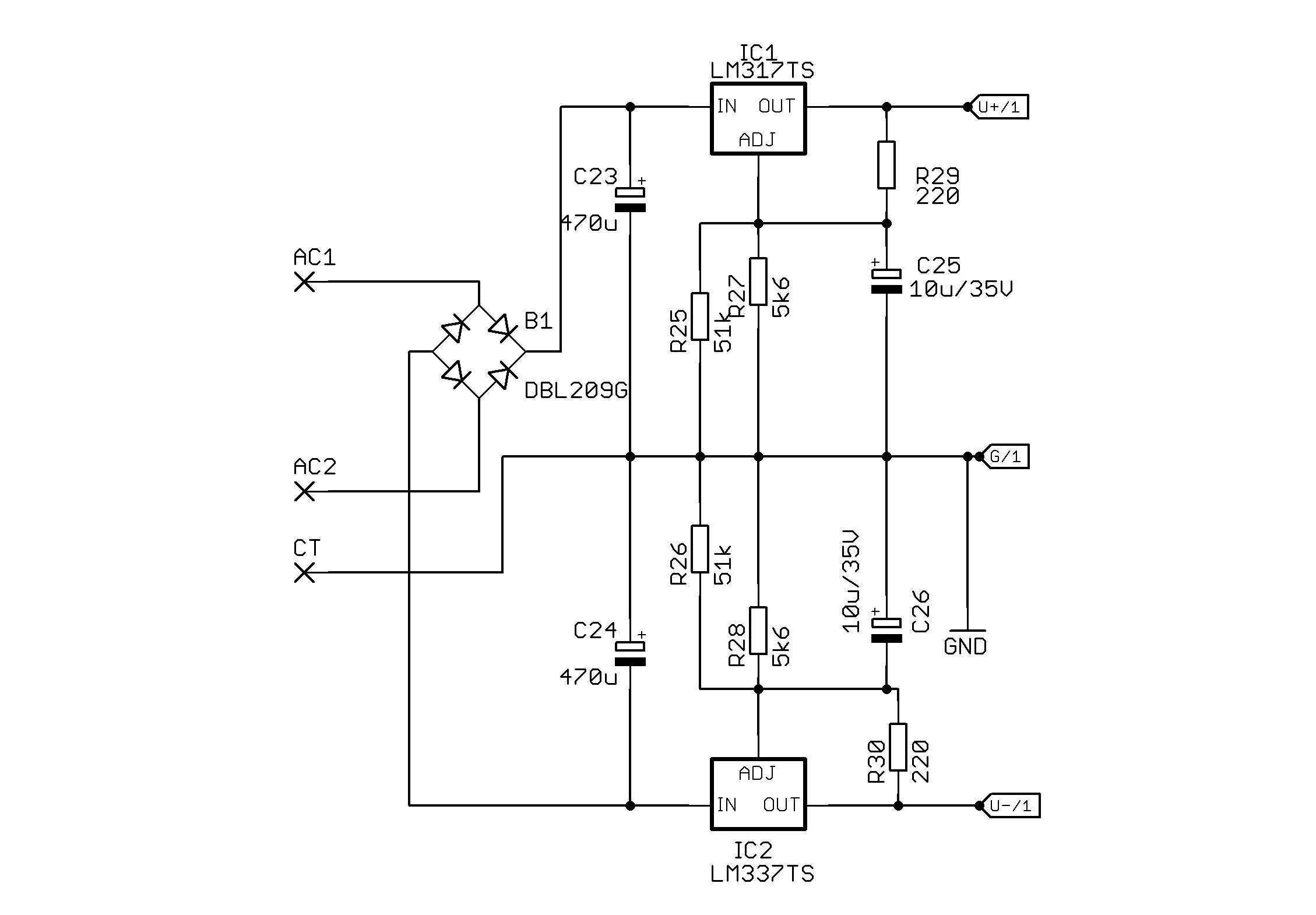

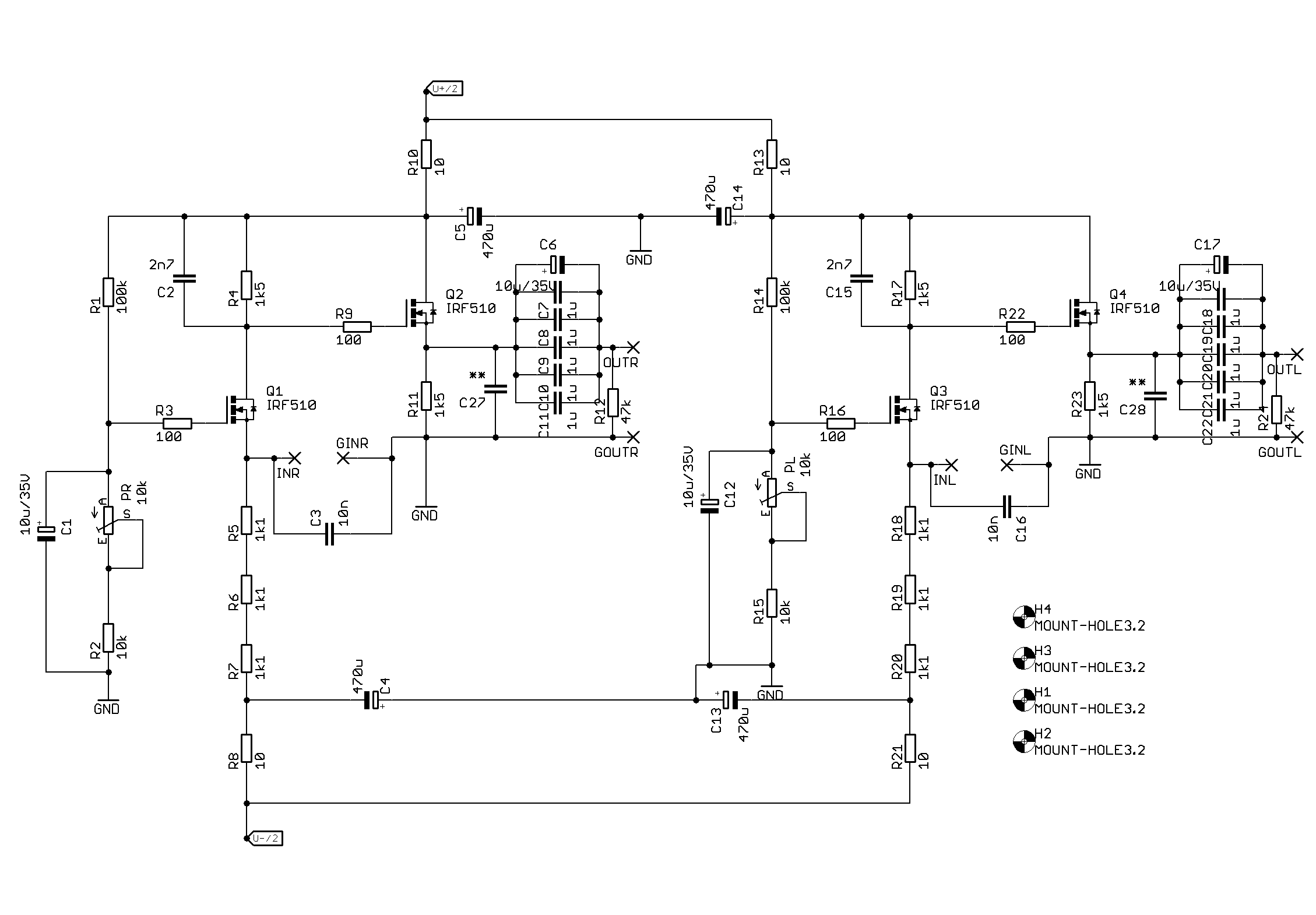

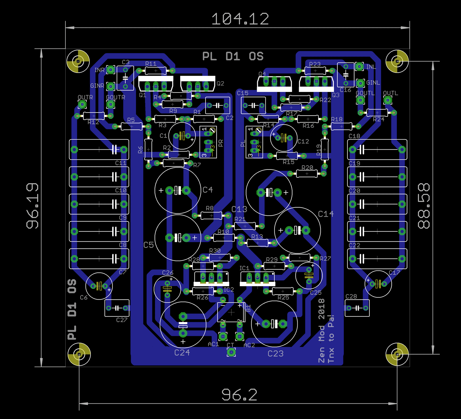

NIXIE Napisano Jul 29, 2022 Autor #1732 Napisano Jul 29, 2022 Koliko li je posla da turim taj D1 na AD1865? Koje napajanje treba, napon i struja? Može u neko kutiče posebno, u ovoj kutiji više mesta nema.
NIXIE Napisano Jul 29, 2022 Autor #1733 Napisano Jul 29, 2022 pre 32 minuta, Mikorist reče Unapred se izvinjavam ako proda DDDAC...Nisam ja kriv Ako je lošiji od PCM63 prodaću ga svakako. Neko će biti prezadovoljan sa tim, siguran sam. Sve su to vrhunske sprave za nas švajsere, do cene od 1000eur za materijal. DDDAC ima puno PCM1794, 8komada, ali oni nisu skupi kao PCM63, pa otprilike iziđe na isto.
Mikorist Napisano Jul 29, 2022 #1734 Napisano Jul 29, 2022 pre 5 minuta, NIXIE reče Koliko li je posla da turim taj D1 na AD1865? Koje napajanje treba, napon i struja? Može u neko kutiče posebno, u ovoj kutiji više mesta nema. Možda dva dana da se lemi. Sve ima od delova da se kupi u lokalnoj trafici - kod mene je PCB
NIXIE Napisano Jul 29, 2022 Autor #1735 Napisano Jul 29, 2022 Jesi li mi beše slao šemu na početku priče, zaboravio sam? Stariji čovek, zaboravlja detalje, šta da se radi.
NIXIE Napisano Jul 29, 2022 Autor #1736 Napisano Jul 29, 2022 pre 2 minuta, Mikorist reče sve ima od telova da se kupi u lokalnoj trafici A fetovi? To ne verujem da ima kod nas tek tako.
Mikorist Napisano Jul 29, 2022 #1738 Napisano Jul 29, 2022 29V92 - odnosno 30V - napon - @Zen Mod koliko jak treba trafo za ovu skalameriju ?
