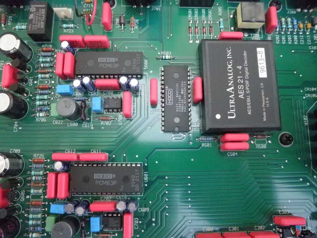

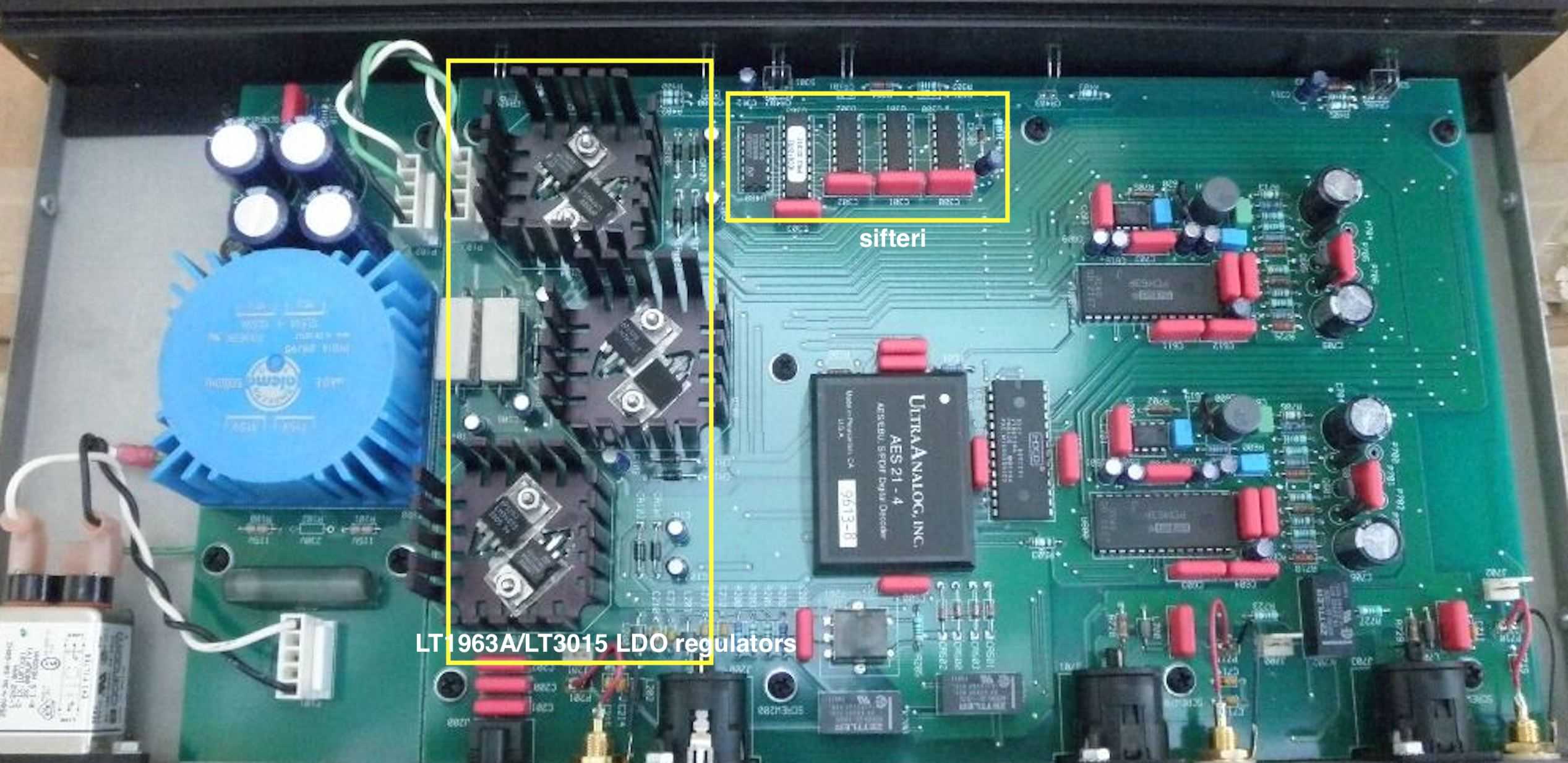

Mikorist Napisano Jun 24, 2022 #1057 Napisano Jun 24, 2022 PS AUDIO SL THREE vladd je reagovao/la na ovo 1
Mikorist Napisano Jun 24, 2022 #1058 Napisano Jun 24, 2022 pre 17 minuta, Mikorist reče PS AUDIO SL THREE Jedina razlika je što ima digitalna filterčina ispred PCM63P Ono ULTRA ANALOG je kao JLS

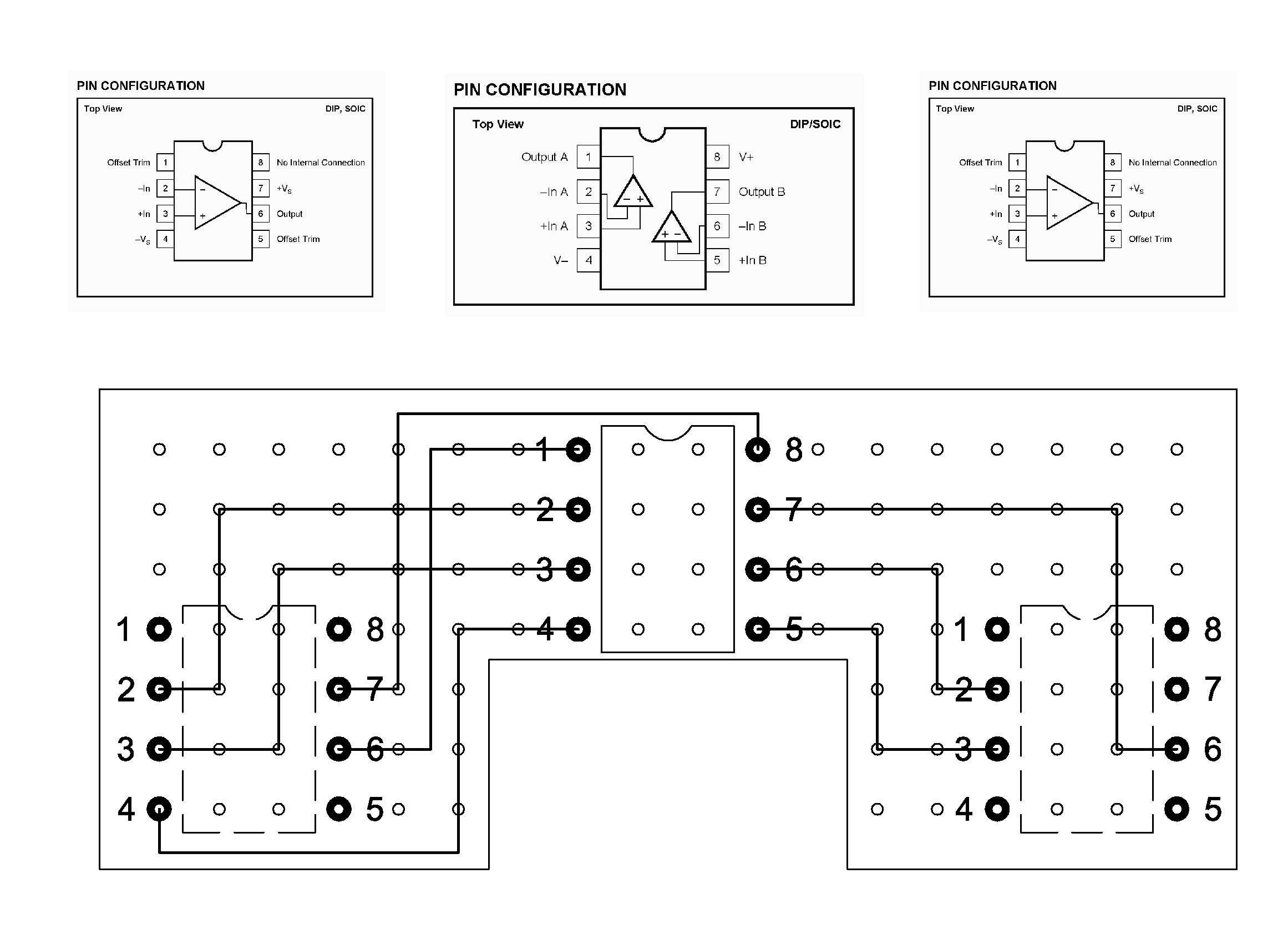

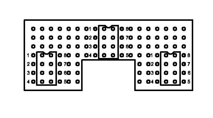

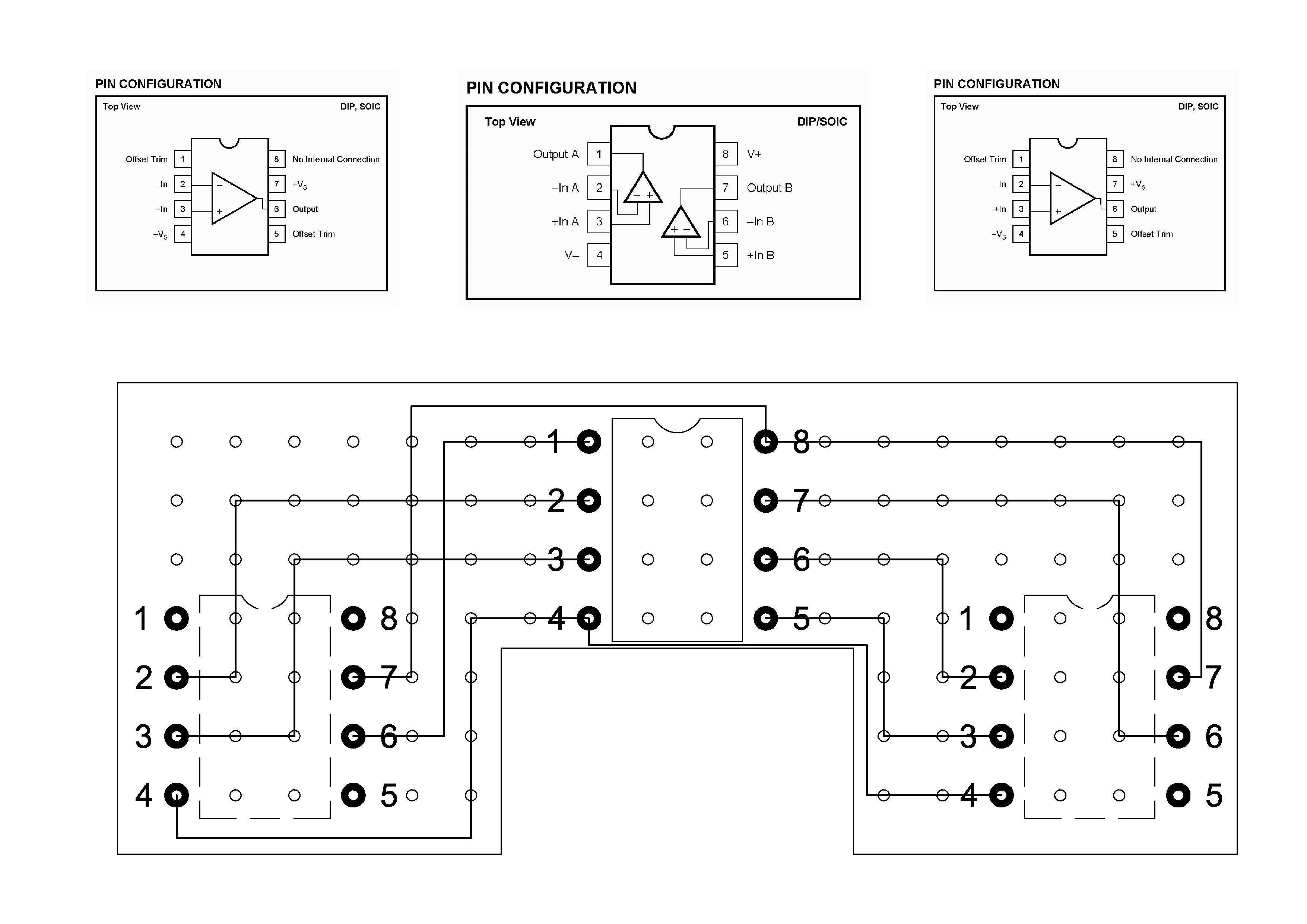

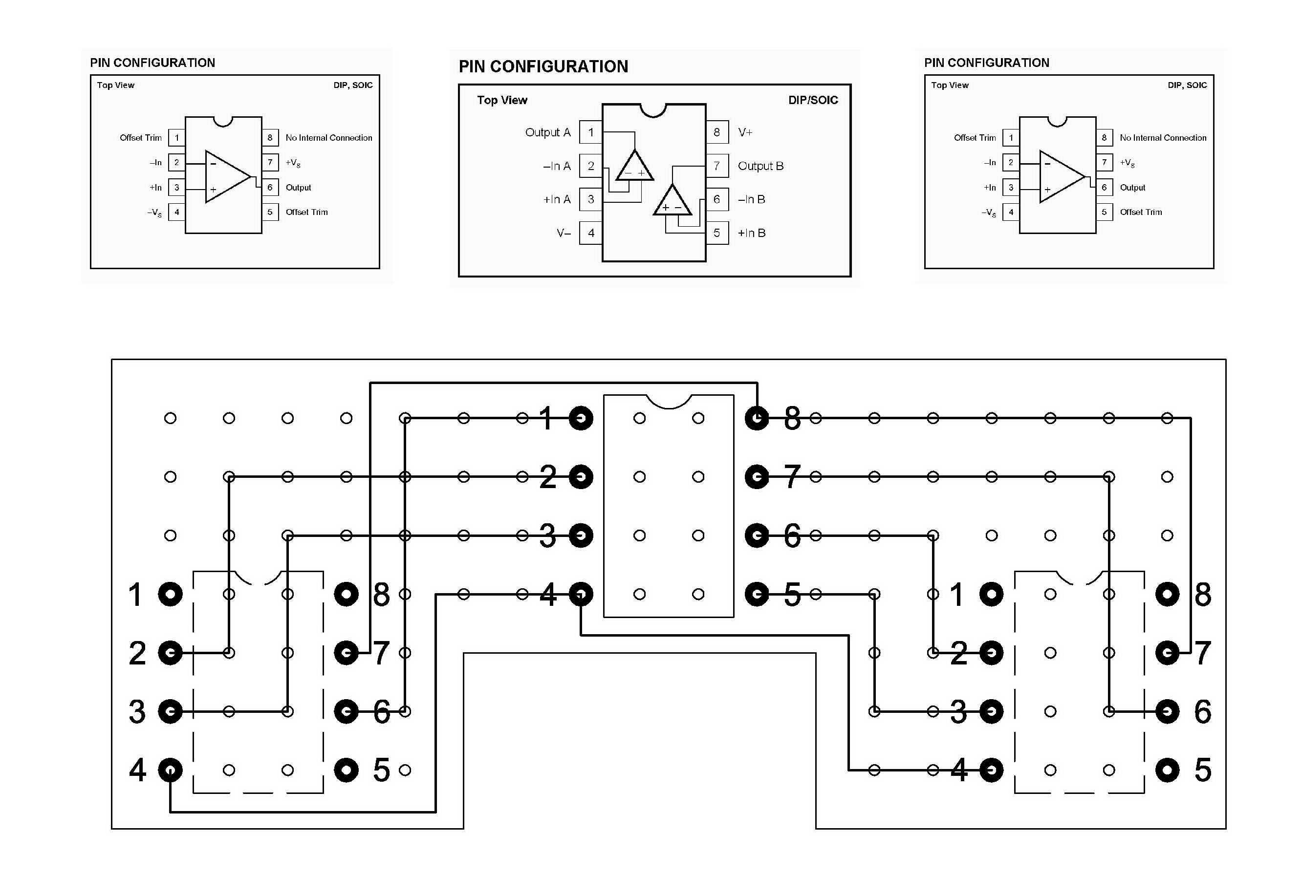

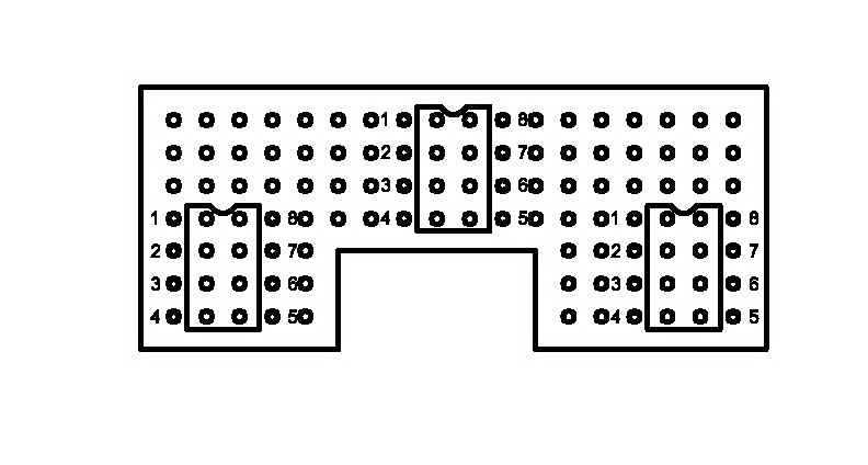

NIXIE Napisano Jun 27, 2022 Autor #1060 Napisano Jun 27, 2022 Pošto nemamo sigle OPA za probu nikakih osim TL071 iz Kelco, a ovih duplih imamo na kilo (OPA1612, OPA1622, OPA2604, LME49720, SS3602, NE5532, OPA2134 pa još i neki JRC) rešio sam da napravim adapter pločicu Dual na 2xSingle OPA za Miro DAC sa AD1865. Isti je izlazni deo I/U koliko vidim i za AD1862 i PCM63 verzije. Nadam se da nisam pogrešio, odnosno pogrešno prebrojao rupice.
NIXIE Napisano Jun 27, 2022 Autor #1061 Napisano Jun 27, 2022 I razmišljam se da li je dobro da dupliram napajanje dvostrukog OPA? Tu na PCB su oni kondenzatori za filtraciju. Možda nije bitno za ove fabričke, ali je verovatno bolje tako za SS3602 i OPA1622 ako Mika zabode slušalice, nikad se na zna.

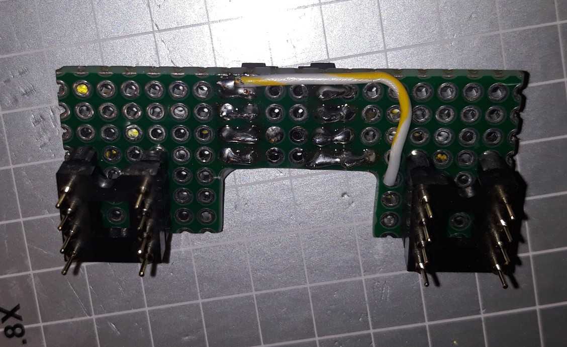

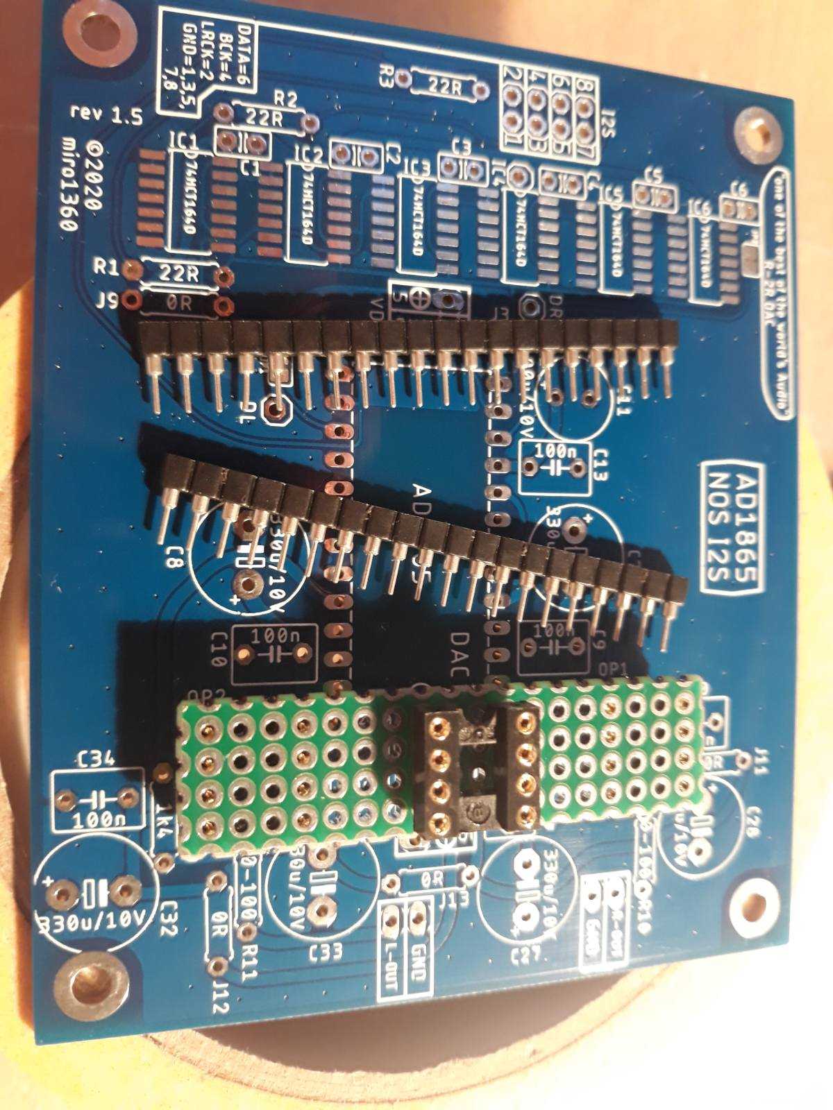

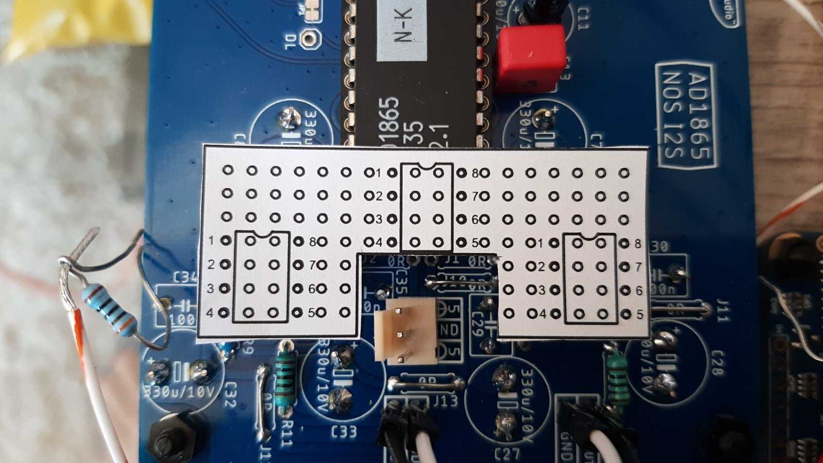

NIXIE Napisano Jun 27, 2022 Autor #1063 Napisano Jun 27, 2022 Pasuje, samo treba prorez malo da pomerim levo jer konektor za napajanje nije u sredini i proći će glatko. Verovatno treba zabosti dodatna podnožja DIP8 da se sve podigne ako udara u AD čip, ali šta da se radi. Da nije tog konektora, bilo bi suviše lako.

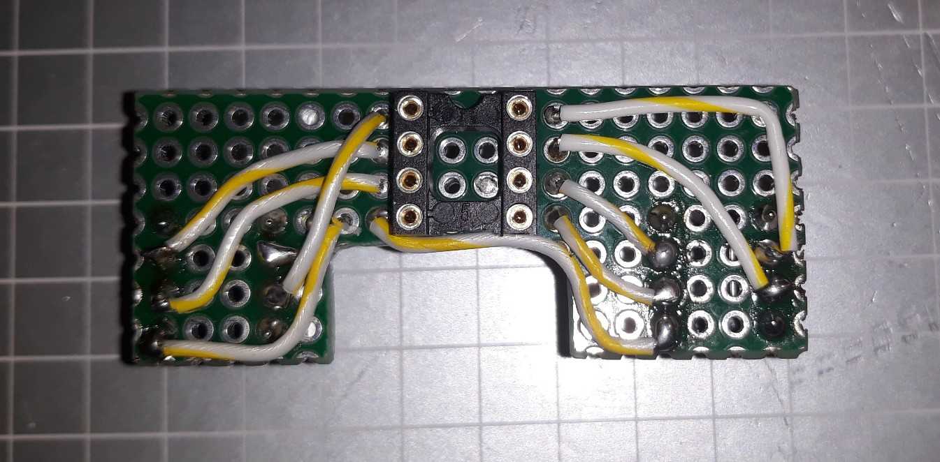

NIXIE Napisano Jun 27, 2022 Autor #1064 Napisano Jun 27, 2022 Ovo mi je finalno, za popodne da imam šta da radim.

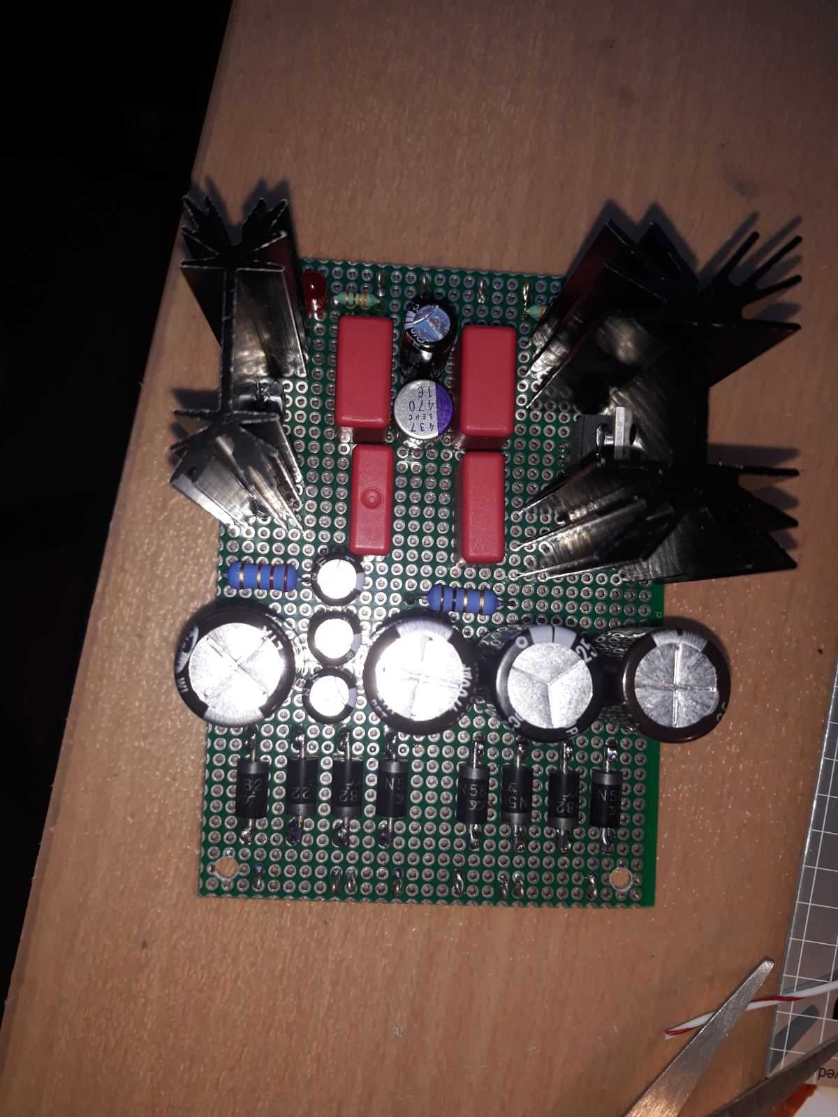

NIXIE Napisano Jun 27, 2022 Autor #1065 Napisano Jun 27, 2022 A ovo je napajanje je za JLS karticu, AK4113 i mute sklop. +5V 400mA i +5V 250mA sa LM1117T-5.0. Još se radi, nije gotovo. Vix, gluv_i_udaren and krca44 je reagovao/la na ovo 1 2

ZZZ Napisano Jun 27, 2022 #1073 Napisano Jun 27, 2022 Pa j... 6 postova za kapiju BG - OK ... Ali ubaci decouplind C na oba ta dodatna OP 4 x po 10-22nF. Odozdo odmah na pinove. Da bi sprecio eventualne oscilacije za razlicite OP. Na osnovi bi trbalo vec da imas 2 x 100nF decoupling C... To je prva i osnovna stvar.
Mikorist Napisano Jun 27, 2022 #1074 Napisano Jun 27, 2022 NA PCB za PCM63P ima 16 decoupling C. WIMA od 1.5% na ELNA Sil-Mic2 / Nichicon UKZ MUSE / Panasonic FR Na ukupno 2 (dvostruka) PSU ima 28 decoupling C. U životu nisam video ništa slično da se toliko dekuplira...... Možda u NASA postoji neki uređaj. LightMatic je reagovao/la na ovo 1

NIXIE Napisano Jun 28, 2022 Autor #1078 Napisano Jun 28, 2022 pre 9 časa, ZZZ reče To je prva i osnovna stvar. Na PCB sa obe strane kod operacionih ima dosta kondenzatora za decoupling, ako će da osciluje zbog 2cm žice nek ide život. Vix je reagovao/la na ovo 1
