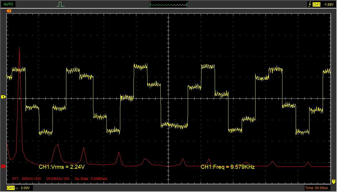

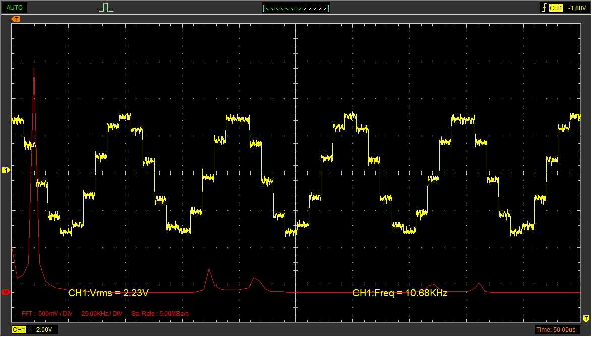

NIXIE Napisano Jun 14, 2022 Autor #735 Napisano Jun 14, 2022 Kod ovih NOS dakova, što viša frekvencija i bitrrate to lepše izgleda sinus, ako je nekom bitno, jer zvučnu razliku je teško utvrditi. Evo uporedo 16bita/44,1kHz i 24bita/96kHz na 10kHz analognih šta izlazi. Nisam merio na 192, bilo bi i lepše. Dak naravno radi 18/96 jer mu fali 6 najnižih bitova.

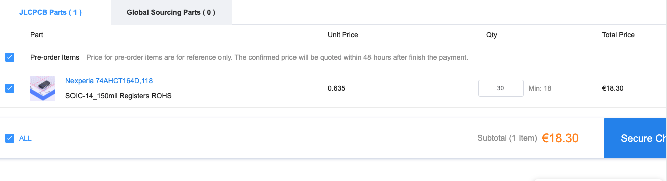

Mikorist Napisano Jun 14, 2022 #741 Napisano Jun 14, 2022 Pre sat vremena, Vix reče Lakse zalemiti pitanje je sta...ja sledece šiftere lemim sa robot masinom u Kini - direkt u JLCPCB Usluga lemljenja je 0.5 evra po pločici....Ko je nov korisnik ima popust - pa predivno - evo ponovo sam nov korisnik
djmilicic Napisano Jun 14, 2022 #742 Napisano Jun 14, 2022 pre 16 minuta, Mikorist reče .ja sledece šiftere lemim sa robot masinom u Kini - direkt u JLCPCB A đe je čar samogradnje😇
Mikorist Napisano Jun 14, 2022 #743 Napisano Jun 14, 2022 pre 2 minuta, djmilicic reče A đe je čar samogradnje😇 U svemu ostalom što zalemim...Ovo ne vidim... djmilicic and LightMatic je reagovao/la na ovo 2

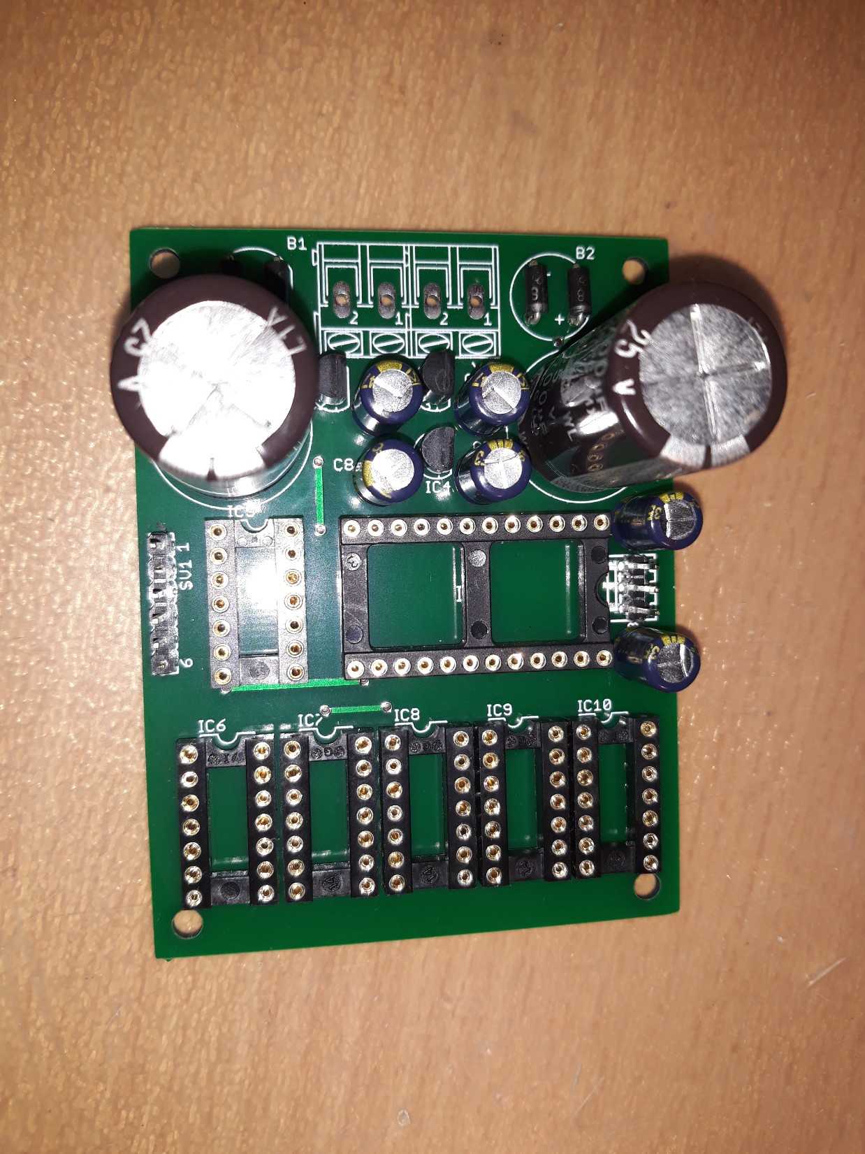

NIXIE Napisano Jun 14, 2022 Autor #745 Napisano Jun 14, 2022 Dak i slušalice za Miku. Ostalo za goste. Vix and Mikorist je reagovao/la na ovo 1 1

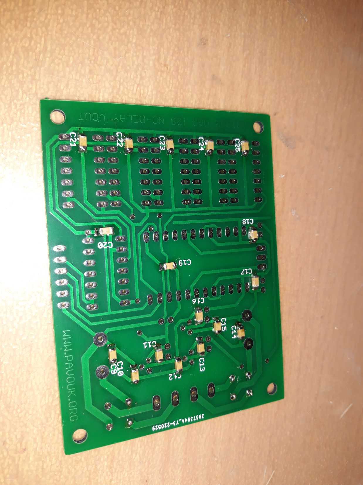

NIXIE Napisano Jun 14, 2022 Autor #746 Napisano Jun 14, 2022 Dak za popodne. Ostalo još da zalemim diode odozdo i testiram napajanja pre pobadanja čipova. dejanco32, LightMatic, Mikorist and 3 ostalih je reagovao/la na ovo 1 4 1
Mikorist Napisano Jun 14, 2022 #747 Napisano Jun 14, 2022 PCB su urađene kao za Migove i Suhoje LightMatic and NIXIE je reagovao/la na ovo 1 1
