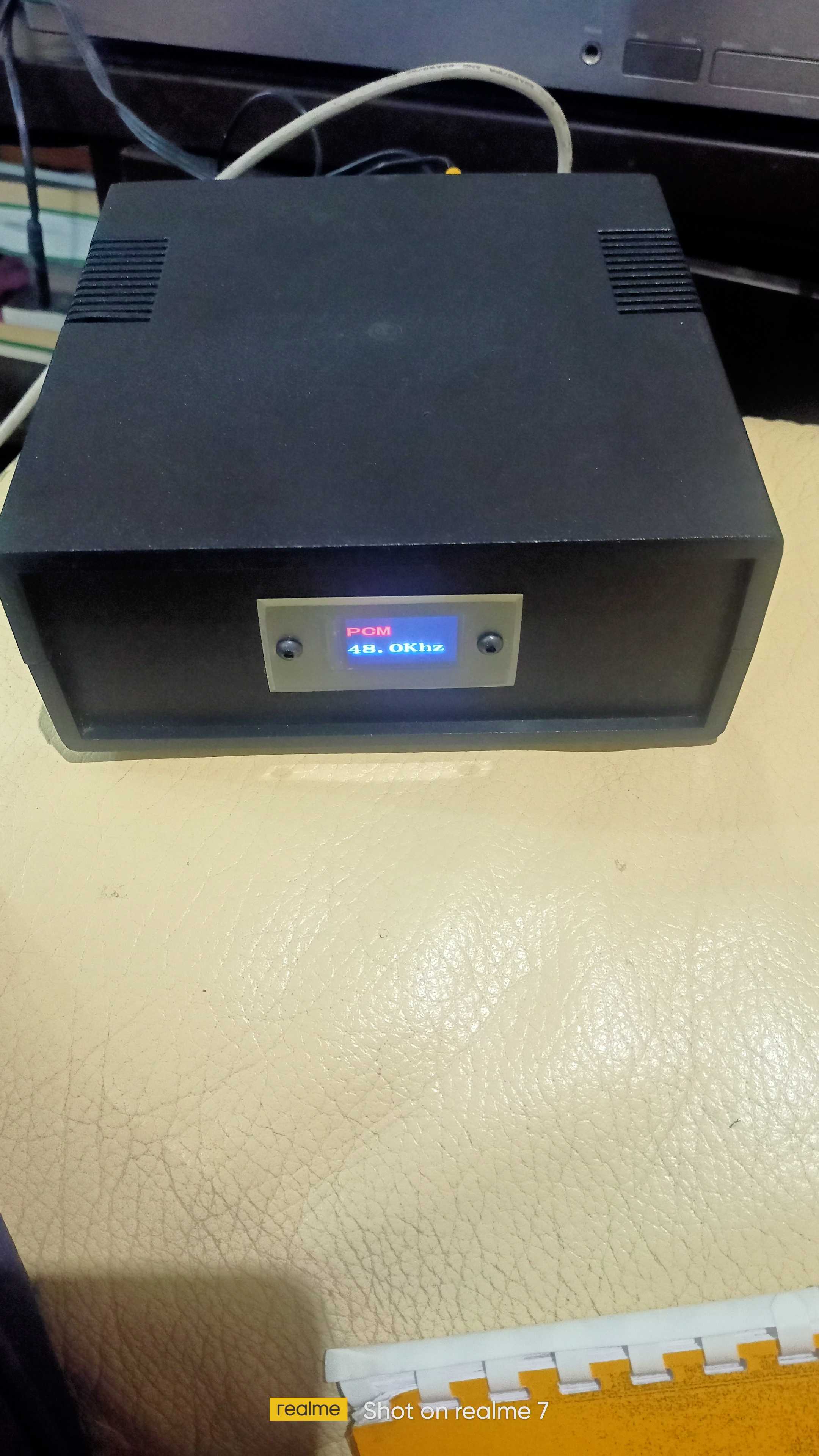

dejanco32 Napisano Novembar 21, 2024 #7104 Napisano Novembar 21, 2024 Pavouk svira za sve pare Zahvaljujem se članovima S.Krstiću i Nixiju što su me uveli u svet ovih čudesnih spravica. Sledi malo slušanja pa onda učenje Linuxa po stare dane LightMatic, Leonardo, BANAT and 5 ostalih je reagovao/la na ovo 7 1
Mikorist Napisano Novembar 23, 2024 #7105 Napisano Novembar 23, 2024 On 21. 11. 2024. at 19:34, dejanco32 reče Pavouk svira za sve pare Zahvaljujem se članovima S.Krstiću i Nixiju što su me uveli u svet ovih čudesnih spravica. Sledi malo slušanja pa onda učenje Linuxa po stare dane Javi kad instliras Linux asimze and dejanco32 je reagovao/la na ovo 1 1
