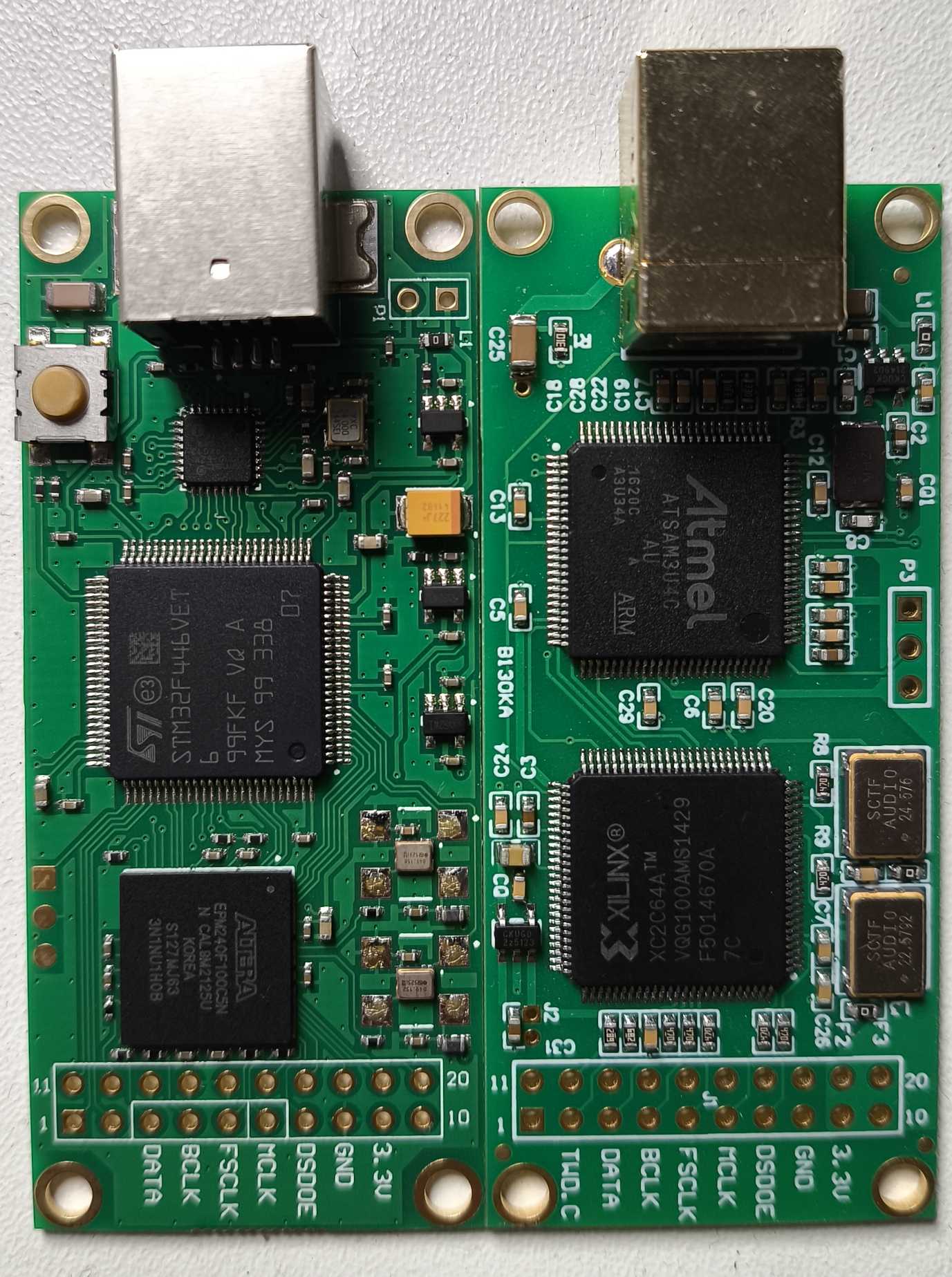

Brijac Napisano Septembar 18, 2024 #7075 Napisano Septembar 18, 2024 Pa ja ti kazem tehnicki, sta je ispravnije sta nije. Druga prica skroz sta je subjektivno dobro 😁 I skroz je ok subjektivno sta pase. To je cilj za sve nas kao individuu, mi slusamo to 365 dana u godini. Ja sam morao malo da poobjektivim moje slusanje zarad nekih stvari, ali subjektivizam za ovo je vazda prisutan. U tom subjektivizmu i leze razlike izmedju sprava koje se plasiraju na trzistu, svaki kreator je u krajnjoj tacki subjektivan Meni je stigel xing U30 danas. Bice interesantno i njega videti sta radi. Inace to je oem za denafrips, tj. od njih licenciraju hardver i firmware za svoj usb interfejs krca44 je reagovao/la na ovo 1

dejanco32 Napisano Septembar 18, 2024 #7078 Napisano Septembar 18, 2024 3 hours ago, Mikorist said: Slušao sam i PCM1702.... I PCM63 i AD1862 i TDA1541A (Aya 2 kit) Uz napomenu da TDA1541A nije r2r DAC. Sve mu se svodi na to šta je na izlazu u I/V i kako je to izvedeno. Miro je usrao tu nešto. (ne može copy-paste za sve slučajeve) Amanero USB-i2s je bolji (prirodniji) od JLSounds i2soverUSB - čak i sa izolovanim napajanjima...Bacanje je para.... Što se tiče samih čipova razlika je na nivou ukusa , nikako kvalitativna i da je mala. Toliko je mala da jedan može da zameni drugi - PCM63K is PCM1702 in PCM63 case..... A opet mi se najviše dopada šta izlazi iz Pavouk-a. Onako sirovo direkt iz DAC čipa u RCA. I jbga. Oko ukusa nema rasprave... Sve mu je to isto kao B.B. Kingove kutijice
