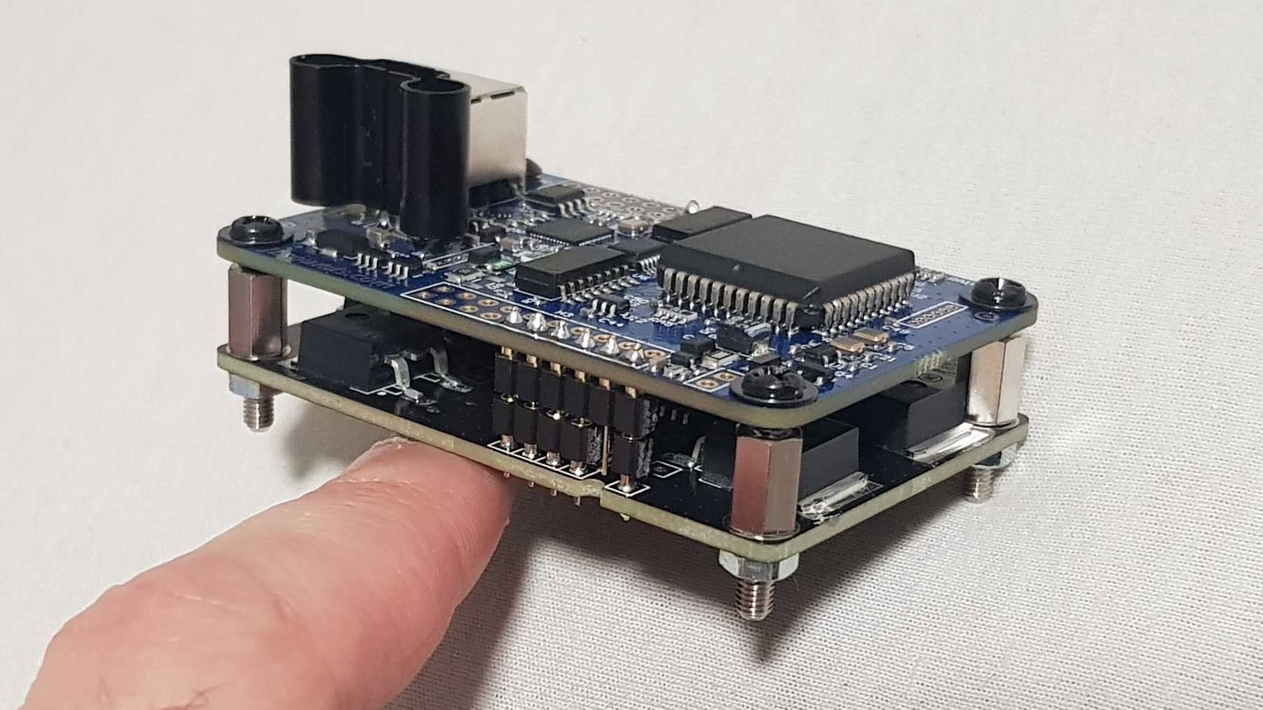

Brijac Napisano Mart 26, 2024 #6843 Napisano Mart 26, 2024 Kako kad, rucno nekad, nekad na hotplate, pustim program po datasheetu komponenti. Toliko sam oguglao na smd, jer 95% vremena samo to koristim i dizajniram sa istim. 0603 rucno minimum, sve ispod mora hotplate. Eo ga stack kako izgleda shonne, LightMatic, dejanco32 and 5 ostalih je reagovao/la na ovo 1 2 5
крокодил Napisano Mart 26, 2024 #6844 Napisano Mart 26, 2024 Svaka cast majstore! Brijac je reagovao/la na ovo 1
Mikorist Napisano Mart 26, 2024 #6845 Napisano Mart 26, 2024 pre 19 minuta, Brijac reče Kako kad, rucno nekad, nekad na hotplate, pustim program po datasheetu komponenti. Toliko sam oguglao na smd, jer 95% vremena samo to koristim i dizajniram sa istim. 0603 rucno minimum, sve ispod mora hotplate. Eo ga stack kako izgleda Vidim ja da će i tvoj PCM na doboš da ide . Brijac je reagovao/la na ovo 1
Brijac Napisano Mart 26, 2024 #6846 Napisano Mart 26, 2024 22 minutes ago, крокодил said: Svaka cast majstore! Danke, sad jos da vidim dal sljaka kako treba 😁 6 minutes ago, Mikorist said: Vidim ja da će i tvoj PCM na doboš da ide . Najradje bi tako, videcemo 😊 Eo ga pakuje se, malo po malo, novo napajanje skoro pa gotovo. Zbora je reagovao/la na ovo 1
Mikorist Napisano Mart 26, 2024 #6847 Napisano Mart 26, 2024 Ma nema teorije da ima takav bass i da zvuči tako analogno.
Brijac Napisano Mart 26, 2024 #6848 Napisano Mart 26, 2024 Namunjio i to da ima masan, duboki bass, trebalo je dosta pokusaja ali skockao. Pcm63 je sad bomba. Zbora je reagovao/la na ovo 1
Mikorist Napisano Mart 26, 2024 #6849 Napisano Mart 26, 2024 Jebo opamp na izlazu Ja tek sad vidim i da na ovom malom ima opamp. Ništa dok njegov unutrašnji ne peva
Brijac Napisano Mart 26, 2024 #6850 Napisano Mart 26, 2024 Dabome, opa1656 Najjaca ic njuska na trzistu. Interni me ne interesuje previse. Ima iout izlaze za neko diskretno resenje kada budem dizajnirao, kao stack da se doda. Modularan koncept skroz, na najmanjem ad1865 dacu 😁

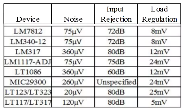

NIXIE Napisano Mart 26, 2024 Autor #6856 Napisano Mart 26, 2024 Biće ovo Brijačevo ubavo ako su dobri ti novi 78XX/79XX ko što se priča. Samo ovde nema bockanja raznih čipova. Izlazni kondenzatori, može i ne mora. Ja to stavljam kao zaštitnu meru, a lično ih ne koristim na svojim uređajima. Samo gde baš mora (lampe).
Mikorist Napisano Mart 26, 2024 #6857 Napisano Mart 26, 2024 Pre sat vremena, NIXIE reče Biće ovo Brijačevo ubavo ako su dobri ti novi 78XX/79XX ko što se priča. Samo ovde nema bockanja raznih čipova. Treća generacija Onsemi....IZ 2021 godine....Ti idu u amp za slušalice 863-MC7915ACTG / MC7915ACTG imaju 40 uV noise LT3015 imaju 60 uV Stari LM7915 ima 375 uV ---- Pozetivni 863-MC7815ACTG / MC7815ACTG su na 1uV shonne je reagovao/la na ovo 1
