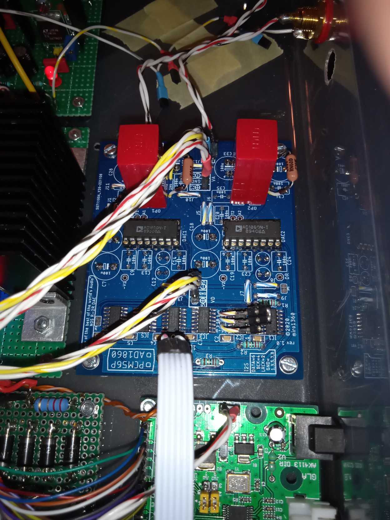

NIXIE Napisano Jun 1, 2023 Autor #5908 Napisano Jun 1, 2023 AD1860N-T. Brijac, JosipSU, LightMatic and 2 ostalih je reagovao/la na ovo 5
NIXIE Napisano Jun 2, 2023 Autor #5909 Napisano Jun 2, 2023 (izmenjeno) Sinoć sam prvo slusao AD1856 a onda ubacio AD1860 i nastavio sa tim. Koliko sam primetio, to svira veoma slično. Nemam PCM56 pri ruci za poređenje, ali verujem da nema neke bitne razlike. Ono što sam primetio, AD1856 i AD1860 su definisani na 8x44.1kHz=352.8kHz. AD1856 oće da radi 24bit 192kHz i AD1860 neće, završava se na 24bit 96kHz. Na 192kHz ima metalni prizvuk. PCM56 mislim da je definisan na 4x44.1kHz=176.2kHz. Kupio sam ovaj AD1860N-T napravljen 1989 god. Možda N-K radi bolje, ko će ga znati? U svakom slučaju ne zvuči loše sa Burson V5, moram da probam i druge OPA, nikad se ne zna šta je dobra kombinacija. Ovi čipovi su jeftini, možete ih kupiti i probati ako imate Miro PCB za PCM56. Mislim da neću dalje eksperimentisati sa ovim, sada me prvenstveno zanima PCM1702. Izmenjeno Jun 2, 2023 od NIXIE LightMatic, Vix and Brijac je reagovao/la na ovo 3
