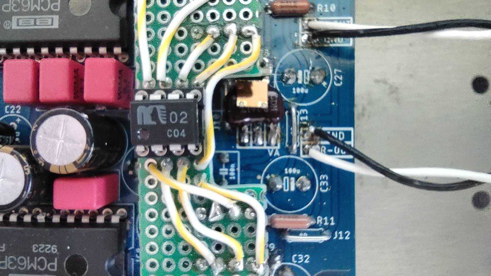

Mikorist Napisano Maj 23, 2023 Share #5794 Napisano Maj 23, 2023 Adapter za Muses02. Gledajte pažljivo na koju stranu se okreće Link to comment Podeli na ovim sajtovima More sharing options...
NIXIE Napisano Maj 23, 2023 Autor Share #5795 Napisano Maj 23, 2023 To ako neko napravi kako treba, to je poso. Ovo je onako, tek da se proba. Link to comment Podeli na ovim sajtovima More sharing options...
NIXIE Napisano Maj 23, 2023 Autor Share #5796 Napisano Maj 23, 2023 (izmenjeno) Ovako se okreće. Hteo sam prvo da napravim kompletno žičani adapter pa odustao. Ovako mi bilo lakše, ali za ovo svi kondenzatori se moraju zalemiti odozdo. Adapter pasuje na sve Miro pločice verovatno, probano je za sada na AD1865 i PCM63. Izmenjeno Maj 23, 2023 od NIXIE Link to comment Podeli na ovim sajtovima More sharing options...
Mikorist Napisano Maj 23, 2023 Share #5797 Napisano Maj 23, 2023 Pre sat vremena, NIXIE reče To ako neko napravi kako treba, to je poso. Ovo je onako, tek da se proba. Ama ubija Muses. Kakavi bre Bursoni , Sparkosi i bakrači Samo da dođemo da PCB adaptera. Da mogu direkt da zalemim Muses02 na PCB - a ovamo noge da vire na krajevima. Link to comment Podeli na ovim sajtovima More sharing options...
NIXIE Napisano Maj 23, 2023 Autor Share #5798 Napisano Maj 23, 2023 Vidiš koliko je bitno sve, svi detalji, žice, OPA, ma ludilo. Sad mislim da Mother Board ipak nema šanse protiv PCM63. Link to comment Podeli na ovim sajtovima More sharing options...
Mikorist Napisano Maj 23, 2023 Share #5799 Napisano Maj 23, 2023 Pa poboljšanje je u Muses02 na matičnoj. I to svira u rangu tvog PCM63 DAC sa Bursonom. A Direkt Muses na PCM63P je nešto drugo....Samo ako je na pravu stranu okrenuto Link to comment Podeli na ovim sajtovima More sharing options...
