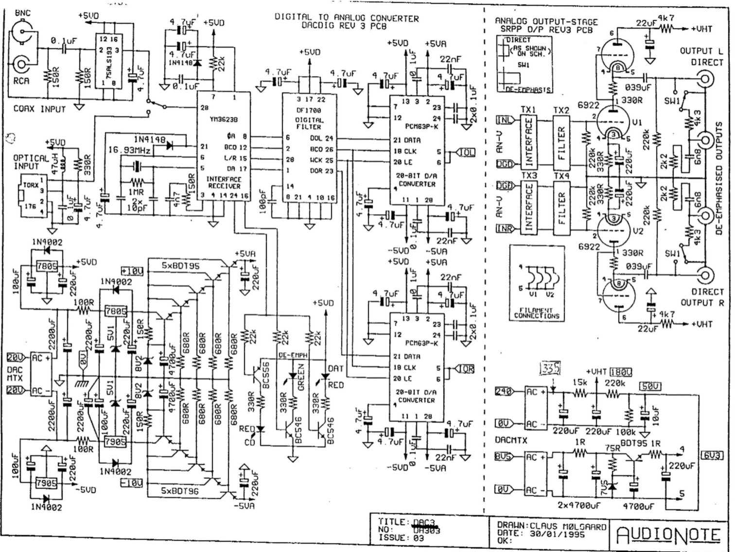

Mikorist Napisano Jun 4, 2023 Share #5987 Napisano Jun 4, 2023 pre 1 minut, NIXIE reče Ja kolko sam upoznat, za vrhunski rezultat sa filterom, trebaće PMD200. Retko i skupo. I to onda limitira sampling frekvenciju valjda na 96kHz možda i niže. Ne sećam se šta piše u datasheet. AUDIO NOTE DAC 1 ~ 2 x PCM63P - DF1700P - YM3623B ~ D/A converter AUDIO NOTE DAC 2 ~ 2 x PCM63P-J - DF1700P - YM3623B ~ D/A converter AUDIO NOTE DAC 3 ~ 2 x PCM63P-K - DF1700P - YM3623B ~ D/A converter Sve su lampaši - prednji deo je fabrika po demo board Link to comment Podeli na ovim sajtovima More sharing options...

Mikorist Napisano Jun 4, 2023 Share #5991 Napisano Jun 4, 2023 Ama ulaz je po demo board 100% I pored digitalnog filtera ima filter. Link to comment Podeli na ovim sajtovima More sharing options...
zerowaf Napisano Jun 4, 2023 Share #5992 Napisano Jun 4, 2023 pre 25 minuta, Mikorist reče Jel slušao neko Audio Note - nekad? Negde ? Utisci ? Da, ali nemam s cime usporediti. Meni nepoznati sistemi. Najjaci koji sam slusao u full ANUK sistemu je bio, ako se dobro sjecam, nesto kao DAC4 ili slicno ime. Slusano sa nekim AN zvucnicima, mislim da je bio i sa ANUK sistemom i Ivanekovim Big Horn i sa Klipsch La Scalom. Nisam siguran kada je koji ANUK sistem bio povezan s cime. Znao se tu zateci i jedan kondo stereo izlaz kojem se nesjecam imena. Sve to je radilo, za mene tada, upravo sjajno,a zanimljivo, nekako su se u sobu najlosije uklopili, IMVHO, bas ANUK zvucnici, a najbolji su, meni barem bili, Ivanekovi Big Horn, sa, pajz sad, nekim Krklecovim pojacalima. Sve ovo uzmite ne sa zrnom nego sa sakom soli i to one cestarske! Em je proslo otada puno godina, em sam ja bio drugaciji, em nije moja soba niti moj setap u pitanju, no, AN DAC-ovi su imali tada reputaciju medju zagrizenim vinilasima kao najbolje sto se moze dobiti od digitalije. Mozda i malo snobizma u svemu tome, ali opet tko zna... Link to comment Podeli na ovim sajtovima More sharing options...

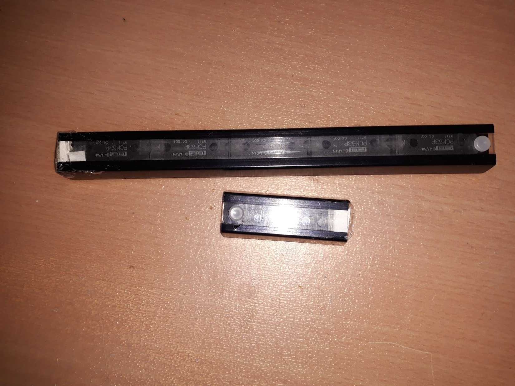

Brijac Napisano Jun 5, 2023 Share #5993 Napisano Jun 5, 2023 Upravo sam se cuo sa jamesom, potvrdio mi, nema vise pcm63p cipova. Ostavio je 4 komada za sebe. Zbora and Mikorist je reagovao/la na ovo 2 Link to comment Podeli na ovim sajtovima More sharing options...
NIXIE Napisano Jun 5, 2023 Autor Share #5994 Napisano Jun 5, 2023 To je bila jedinstvena prilika da se nabavi PCM63 i proba. Da nije bilo toga, verovatno bih uzeo AD1862, vidim da ih ima još uvek na digikey ali mora de se uzme 14kom. po 22$. Preko Vremeplova to izađe duplo, ali još podnošljivo za neku grupnu kupovinu. Link to comment Podeli na ovim sajtovima More sharing options...
Brijac Napisano Jun 5, 2023 Share #5995 Napisano Jun 5, 2023 Ja zavrsavam pricu sa pcm63 i tda1541a. Imam tri komada tda cipa, jos jedan nabavih godinicu proizvodnje koju cuo nisam. Pcm su tu ako riknu kad budem djed 😅 Nije bas da mi treba 10 dacova 😁 Pojavice se neko na oglasima sigurno sa nos pcm cipovima, samo treba pratiti. LightMatic je reagovao/la na ovo 1 Link to comment Podeli na ovim sajtovima More sharing options...
NIXIE Napisano Jun 5, 2023 Autor Share #5996 Napisano Jun 5, 2023 Lepa su to vremena bila kad je PCM63 mogo da se nabavi jeftino. Ova slika sad vredi mnogo više. Link to comment Podeli na ovim sajtovima More sharing options...
Brijac Napisano Jun 5, 2023 Share #5997 Napisano Jun 5, 2023 Racunaj da nos pcm cip sada ide preko 100e ako se pojavi 😁 Link to comment Podeli na ovim sajtovima More sharing options...

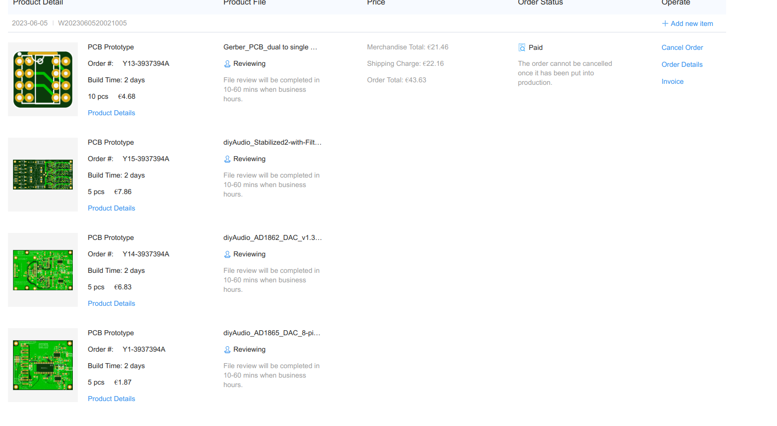

Mikorist Napisano Jun 5, 2023 Share #6005 Napisano Jun 5, 2023 Naručio sam brdo PCBs ako nekom nešto treba javite (ako ne treba neka stoji) p.s Naručih PCB za AD19862 gde se nabada direkt JLS + ovaj čip ima da se nabavi - orginal - pa ko voli Link to comment Podeli na ovim sajtovima More sharing options...
Mikorist Napisano Jun 5, 2023 Share #6006 Napisano Jun 5, 2023 pre 16 minuta, Brijac reče Videli linux, rekli ovaj voli onaj fazon zasto jednostavno ako moze komplikovano, i tras 😂 Ma ćuti samo kad poštarina nije 56 LightMatic je reagovao/la na ovo 1 Link to comment Podeli na ovim sajtovima More sharing options...
