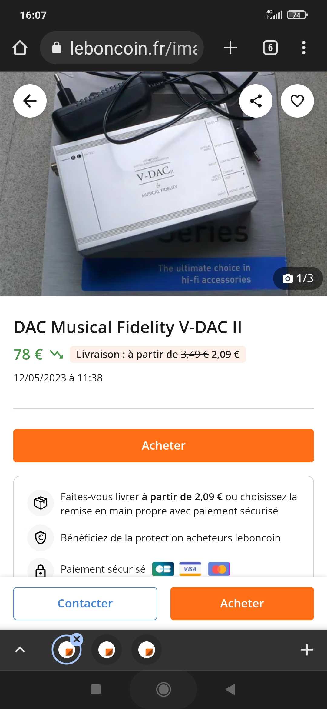

Vix Napisano Maj 17, 2023 #5681 Napisano Maj 17, 2023 Im off-topic pitanje, da ne otvaram novu temu: Da li neko imao, cuo Audioquest DragonFly malecki Dac (crni ili crveni)? Koji je utisak, recimo u poredjenju sa Topping D10s? Da li je neko imao prilike cuti Musical Fidelity V DAC II? (Vidi sliku) P. S. Znam ja da to nista ne valja u odnosu na DIY dacove i PC eve predstavljenim ovde, ali...
Mikorist Napisano Maj 17, 2023 #5682 Napisano Maj 17, 2023 Pre sat vremena, Vix reče Da li neko imao, cuo Audioquest DragonFly malecki Dac (crni ili crveni)? Koji je utisak, recimo u poredjenju sa Topping D10s? LMAO....govno dosadno. Posle par sati ne može da se sluša koliko je naporno. 90% ∆Σ DAC-ova i strimera zvuči napadno.Pogledaj samo oglase koliko se prodaju polovni. Kupe ljudi dosadi im - prodaju - kupe novi - dosadi im - prodaju - i tako u beskonačno. Vix je reagovao/la na ovo 1

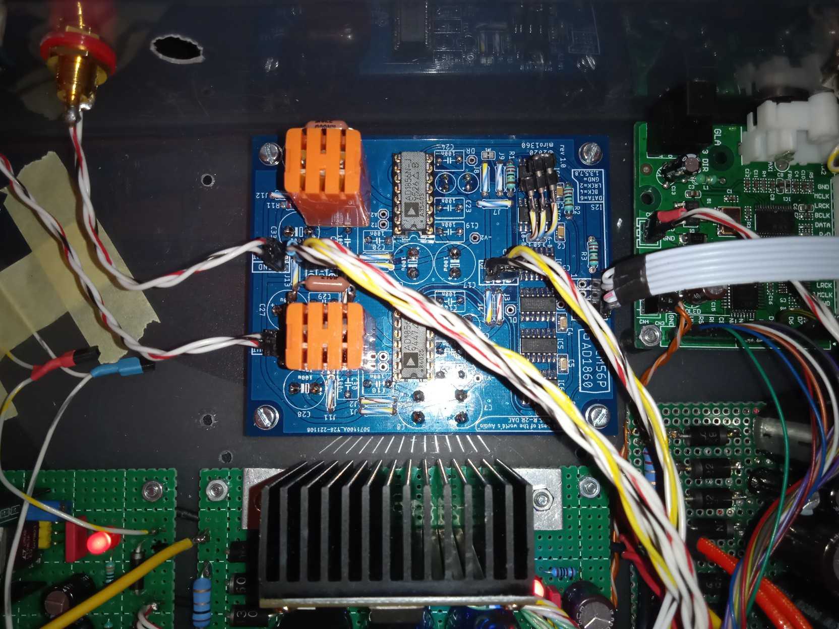

NIXIE Napisano Maj 21, 2023 Autor #5695 Napisano Maj 21, 2023 Nspakovah sinoć PCM56 pločice. Kondenzatori su kod nas nabavljeni, u Vremeplovu, Panasonic Low ESR elektroliti, Wima PP i SMD keramički. Nisam ni planirao ovo, nego sam dobio PCB na poklon, pa reko da se i to proba uz sve ostalo. Za početak idu AD1856 dok ne dobijem AD1860. Napajanja su +-5V za digitalni deo i -+12V za analogni deo, znači jednostavnije malo nego kod ostalih. Ne znam šta da očekujem od ovoga? Recimo nešto u klasi AD 1865 ili malo lošije. Videćemo i čućemo ako stignem danas da pustim u pogon, ako ne onda ovih dana. LightMatic, djmilicic, Mikorist and 3 ostalih je reagovao/la na ovo 6
NIXIE Napisano Maj 21, 2023 Autor #5696 Napisano Maj 21, 2023 Radi AD1856 koji je klon PCM56. Balans kanala je dobar. Nek malo odradi sa TL071 pa ubacujem Bursone. Koristio sam polovne AD čipove iz Kine, odakle bi drugo. LightMatic, grone and djmilicic je reagovao/la na ovo 3
NIXIE Napisano Maj 21, 2023 Autor #5697 Napisano Maj 21, 2023 Mislim da će onaj drugi Burson (V5) biti bolji match za AD1856. Mekše mi zvuči od PCM63 sa V6C, otprilike je tu negde kao AD1865. Treba mu svetliji OPA.
NIXIE Napisano Maj 21, 2023 Autor #5698 Napisano Maj 21, 2023 OPA1611A je dobar match za AD1856, pretpostavljam i za PCM56. Bolji od V6C, dobije se otvoreniji zvuk. Burson V6C i MUSES 02 su izgleda dobar match samo za PCM63.
