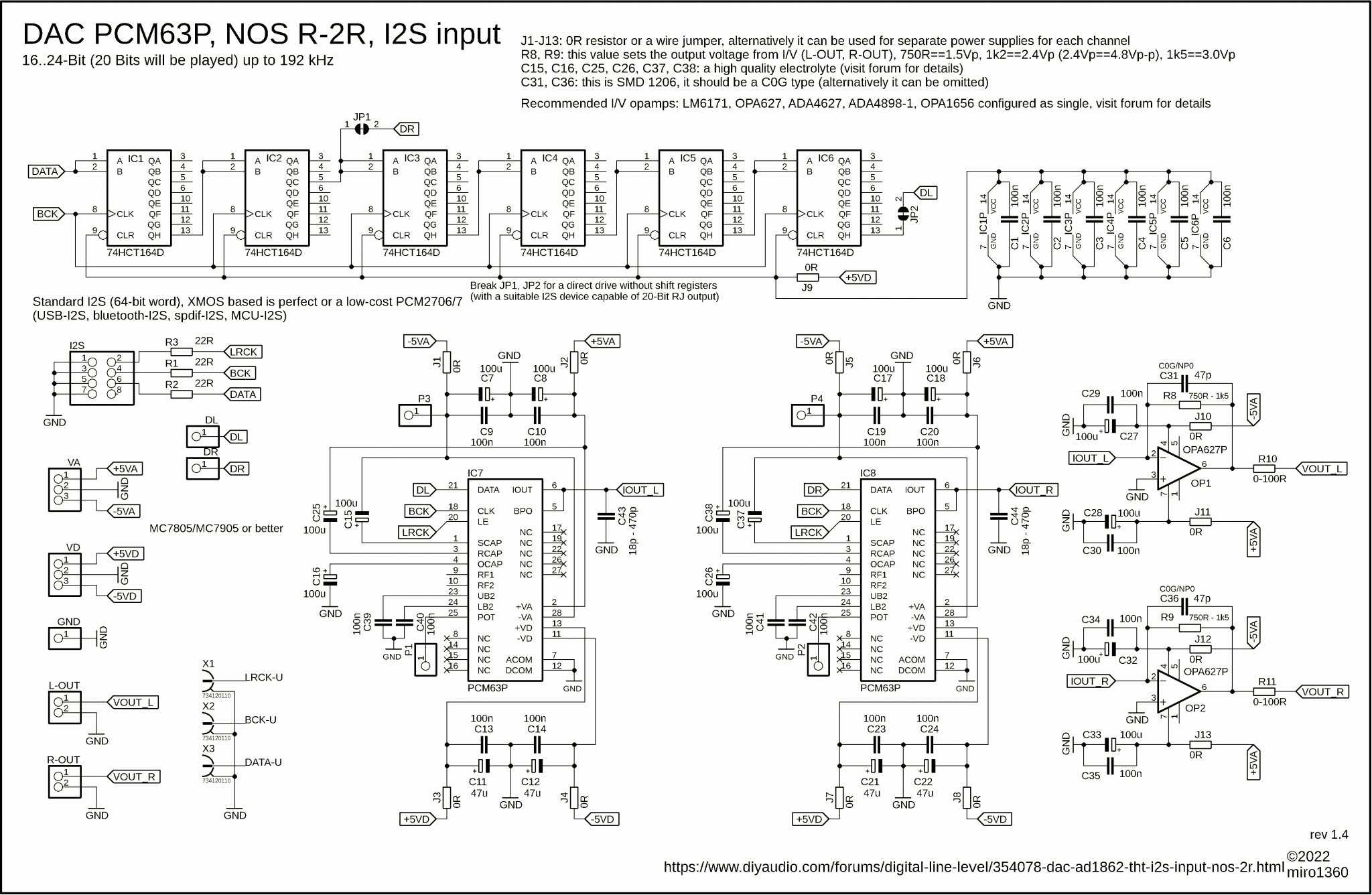

Zen Mod Napisano Maj 22, 2023 Share #5730 Napisano Maj 22, 2023 daj semu kompletnog izlaznog stepena ovog zadnjeg, ili celu semu u pitanju je onaj famozni kond koji se stavlja direktno na Iout, i upravo taj popegla stepenice Link to comment Podeli na ovim sajtovima More sharing options...
Brijac Napisano Maj 22, 2023 Share #5731 Napisano Maj 22, 2023 Link to comment Podeli na ovim sajtovima More sharing options...
Zen Mod Napisano Maj 22, 2023 Share #5732 Napisano Maj 22, 2023 eto ih na semi sta si stavio za C43, C44? postuj sshot scope za 10K, as is Link to comment Podeli na ovim sajtovima More sharing options...
NIXIE Napisano Maj 22, 2023 Autor Share #5733 Napisano Maj 22, 2023 (izmenjeno) Nisam stavio ništa. To ću tek da probam kad vrnem PCM63, stavljao na DDDAC i pokvario zvuk. Mogu da probam na drugim dacovima ali mislim da ih nema nigde na šemama, osim na PCM63. Samo imam C31 i C36 po 33pF. Izmenjeno Maj 22, 2023 od NIXIE Link to comment Podeli na ovim sajtovima More sharing options...
Mikorist Napisano Maj 22, 2023 Share #5734 Napisano Maj 22, 2023 ja sam satvio dve Silver mica od 47pF na C43 i C44 i dve Silver Mica od 87pF na C31 i C36 Link to comment Podeli na ovim sajtovima More sharing options...
Mikorist Napisano Maj 22, 2023 Share #5735 Napisano Maj 22, 2023 Ili je 470pF - ne vidim - sa donje je strane.Znam da je papreno skupo bilo. Link to comment Podeli na ovim sajtovima More sharing options...
NIXIE Napisano Maj 22, 2023 Autor Share #5736 Napisano Maj 22, 2023 Ja ću to da probam kad dođe na red, no nisam siguran kakav je uticaj na zvuk. Javiću ti sigurno. Link to comment Podeli na ovim sajtovima More sharing options...
Mikorist Napisano Maj 22, 2023 Share #5737 Napisano Maj 22, 2023 Zapravo u orginalu treba Wima od 2.5% 470 pF QR ima takva Wima ovde da se kupi Link to comment Podeli na ovim sajtovima More sharing options...
Zen Mod Napisano Maj 22, 2023 Share #5738 Napisano Maj 22, 2023 36 minutes ago, Mikorist said: Ili je 470pF - ne vidim - sa donje je strane.Znam da je papreno skupo bilo. bitno da je skupo, nema veze da li je prava vrednost Vix, vinko, LightMatic and 1 član je reagovao/la na ovo 4 Link to comment Podeli na ovim sajtovima More sharing options...
Mikorist Napisano Maj 22, 2023 Share #5739 Napisano Maj 22, 2023 pre 5 minuta, Zen Mod reče bitno da je skupo, nema veze da li je prava vrednost Piše na tarabi od 18-470pF - kako da pogodimo pravu vrednost. Mora da je 470pF prava ? Link to comment Podeli na ovim sajtovima More sharing options...
