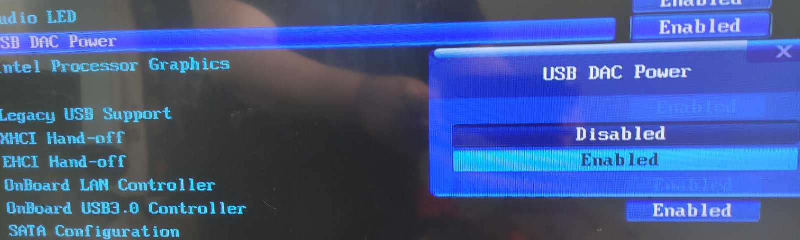

NIXIE Napisano April 10, 2023 Autor Share #5379 Napisano April 10, 2023 (izmenjeno) Već smo to utvrđivali više puta. JLS mora da dobije +5 i -5V da ga prepozna PC, WaveIO mora samo -5V, D10S negde mora samo -5V, negde ni to, a recimo D50S, i ako je predviđen za eksterno napajanje, mora da dobije +5 i -5V na nekim matičnim pločama, a na nekim samo -5V. I tako dalje, od modela do modela, a svaki ima XMOS čipove. Tako da je najsigurnije dovesti +5 i -5V USB kablom i svaki će da radi. Bez obzira dal ima sopstveno napajanje ili se napaja USB kablićem. E sad da li nastavlja da radi USB kartica sa sopstvenim napajanjem ako se nakon uspostavljanja konekcije isključi +5 i -5V na USB kablu, to nisam probao. Izmenjeno April 10, 2023 od NIXIE Link to comment Podeli na ovim sajtovima More sharing options...
VukJov Napisano April 10, 2023 Share #5380 Napisano April 10, 2023 Мора да се обави handshake.. Link to comment Podeli na ovim sajtovima More sharing options...
Brijac Napisano April 10, 2023 Share #5381 Napisano April 10, 2023 9 minutes ago, VukJov said: Мора да се обави handshake.. Handshake je data paket Zbora je reagovao/la na ovo 1 Link to comment Podeli na ovim sajtovima More sharing options...

VukJov Napisano April 10, 2023 Share #5384 Napisano April 10, 2023 2 minutes ago, Brijac said: Handshake je data paket Јесте али доста тих XMOS решења, барем раније, имало је проблем са тим ако је прекинуто напајање кроз гајтан.. Link to comment Podeli na ovim sajtovima More sharing options...

zoranzu Napisano April 10, 2023 Share #5386 Napisano April 10, 2023 (izmenjeno) Postoji samo +5v i GND Izmenjeno April 10, 2023 od zoranzu Link to comment Podeli na ovim sajtovima More sharing options...
NIXIE Napisano April 10, 2023 Autor Share #5387 Napisano April 10, 2023 Pre sat vremena, zoranzu reče Postoji samo +5v i GND Jeste, moja je greška. Nema -5V već je to GND na jednom pinu USB konektora i GND na širmu USB kabla ako je kabl širmovan. A sve je to povezano zajedno u PC, i još kućište ako je metalno i šuko IEC GND ako je takav AC konektor. Link to comment Podeli na ovim sajtovima More sharing options...
