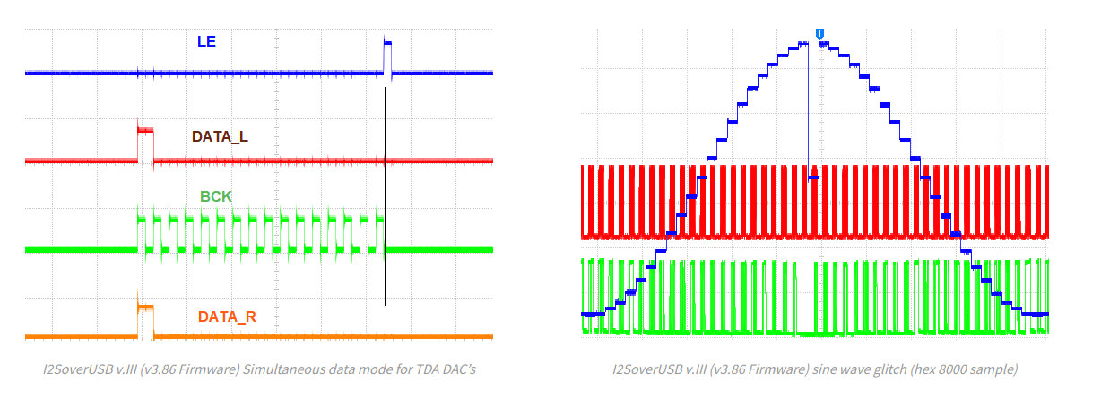

Mikorist Napisano Mart 12, 2023 #5218 Napisano Mart 12, 2023 A jeste li pročitali da I2SoverUSB v.III (v3.86 Firmware) ima sine wave glitch ? Ja rekoh pre da je tehnički nispravan On 26. 2. 2023. at 11:34, Mikorist reče Da li je JLS I2S over USB - tehnički ispravan ? Gde mu je tehnička dokumentacija ? Zato je korisničko uputsvo onako šturo ? Bugarin se vežba sa verzijama na nama............kad smo papani. Treba i mi da tražimo novi Firmware. Jebeš AD797 i đubre u kilohercima kad JLS ima izbijen zub u sinusoidi
Nesic Napisano Mart 12, 2023 #5219 Napisano Mart 12, 2023 Taj bug je vezan samo za TDA1541A u simultanom modu rada, ostali protokoli su u redu. Postoji ispravljen fw, dakle i to je rešeno.
Mikorist Napisano Mart 12, 2023 #5220 Napisano Mart 12, 2023 pre 45 minuta, minikod reče Taj bug je vezan samo za TDA1541A u simultanom modu rada, ostali protokoli su u redu. Postoji ispravljen fw, dakle i to je rešeno. Ja jesam apdejtovao fw na v.3.99 Jesu li ostali? Updates - I2S over USB Audio JLSOUNDS.COM Drugo - nemam osciloskop da proverim. Treće i dalje postoji bug sa nepostojećim frekfencijama na PCM63P Jel radi? Jel svira? Meni (nije nikad) dosta. I moja pokojna baba je svirala bez sluha...... On 15. 2. 2023. at 17:26, Zen Mod reče dakle, kao sto rekoh , sinus iz DAC, osciloskop - to neko mora da uradi pa onda ostali Resava umesto zaključka.

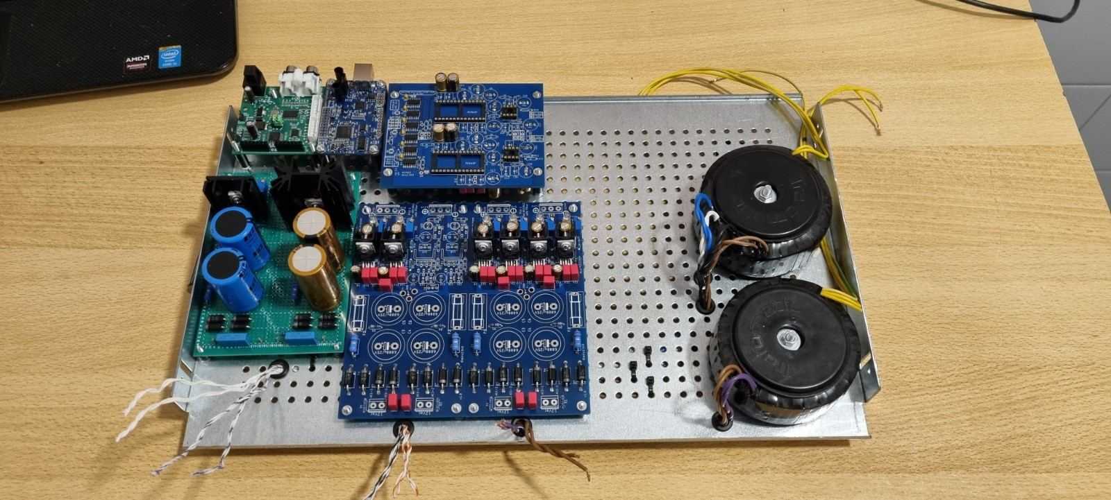

Zbora Napisano Mart 12, 2023 #5221 Napisano Mart 12, 2023 (izmenjeno) eo , mrdno sam se . proglasavam pocetaj sklapanja Fale 6800 i PCM i opampi , samo Izmenjeno Mart 12, 2023 od Zbora Mikorist, krca44, Brijac and 3 ostalih je reagovao/la na ovo 4 2

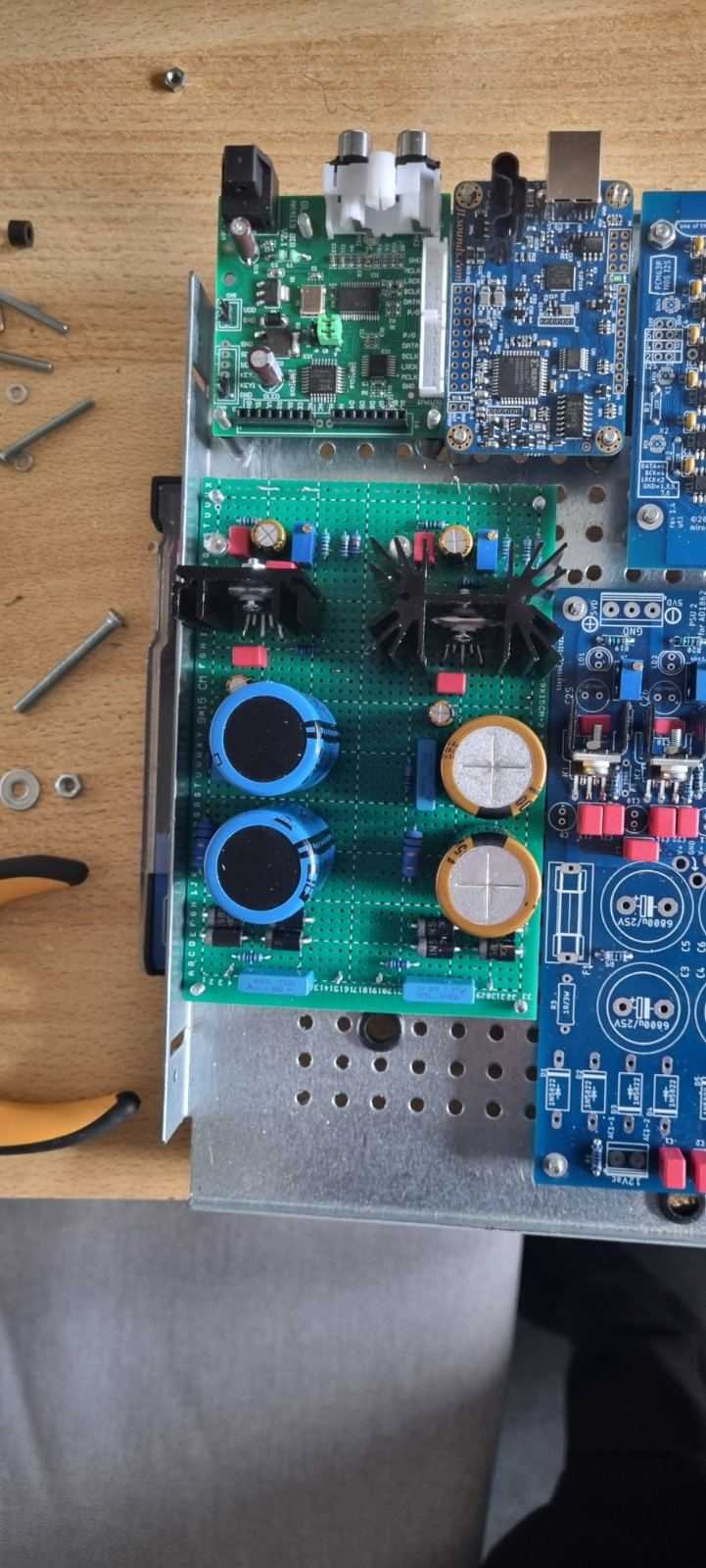

Zbora Napisano Mart 13, 2023 #5224 Napisano Mart 13, 2023 18 hours ago, Zbora said: eo , mrdno sam se . proglasavam pocetaj sklapanja Fale 6800 i PCM i opampi , samo Malo sam ga zbrzao sa rasporedom. Trebalo je zarotirati mesta JLS i AK a samim tim i napajanja na pravljenoj plocici....
Brijac Napisano Mart 13, 2023 #5225 Napisano Mart 13, 2023 Ne bas, zelis da imas jls plocicu blizu dac-a sa sto kracom zickom
Zbora Napisano Mart 13, 2023 #5226 Napisano Mart 13, 2023 (izmenjeno) Jeste time sam se vodio, bez da micnem mozgom, a onda sam shvatio da imam AK. Ja idem sa JLS na AK pa na DAC Uh sta napisah, sada ce da me spale na lomaci, za primer! @NIXIE upomoooc, brani me Izmenjeno Mart 13, 2023 od Zbora

NIXIE Napisano Mart 13, 2023 Autor #5229 Napisano Mart 13, 2023 pre 1 sat, Zbora reče Uh sta napisah, sada ce da me spale na lomaci, za primer! @NIXIE upomoooc, brani me Ma samo slažeš kako ti odgovara i što kraće žice da budu, prvenstveno I2S. Teafoi što dalje od skalamerije i međusobno i to ti je to. LightMatic and Zbora je reagovao/la na ovo 1 1
