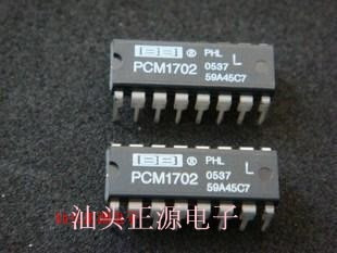

bnb Napisano Januar 16, 2023 #4113 Napisano Januar 16, 2023 Nixie,može li savet? Da li da kupujem ovo ili ne? 2 ili 4 komada? Hvala.
