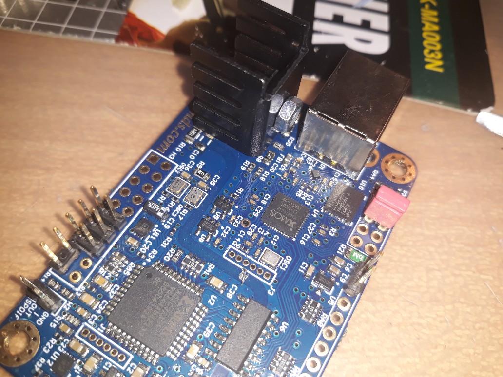

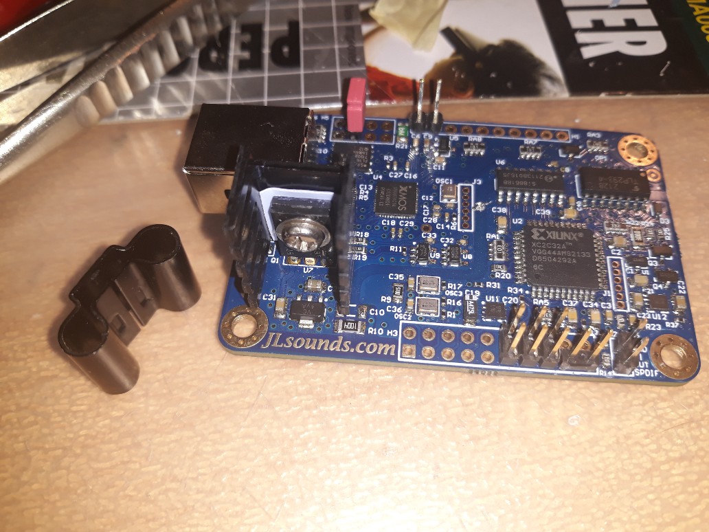

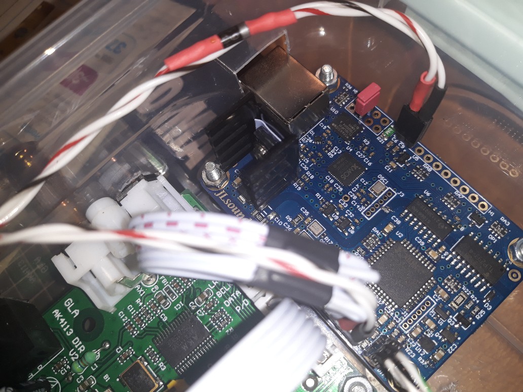

NIXIE Napisano Januar 12, 2023 Autor #4091 Napisano Januar 12, 2023 Stavio sam hladnjačić iz Kelco na BD139, izolovao silikonskom podloškom ako didirne nešto slučajno. Malo je sad hladniji tranzistor zbog hladnjaka i diode koja skida napon na oko 4V. Originalni hladnjak nema ni pastu ni baš dobar kontakt, ne znam na kojoj temperaturi je bio BD139, sad sam miran. Nema ni mesta više sve je knap na 1-2mm. Treba odseći 2-3mm najnižeg rebarca da ne dodirne slučajno distancer ili navrtku, to ću sledećom prilikom da uradim. Može se eventualno staviti tu plastični distancer i navrtka, ali je lakše malo secnuti hladnjak. Brijac, krca44, LightMatic and 2 ostalih je reagovao/la na ovo 1 4

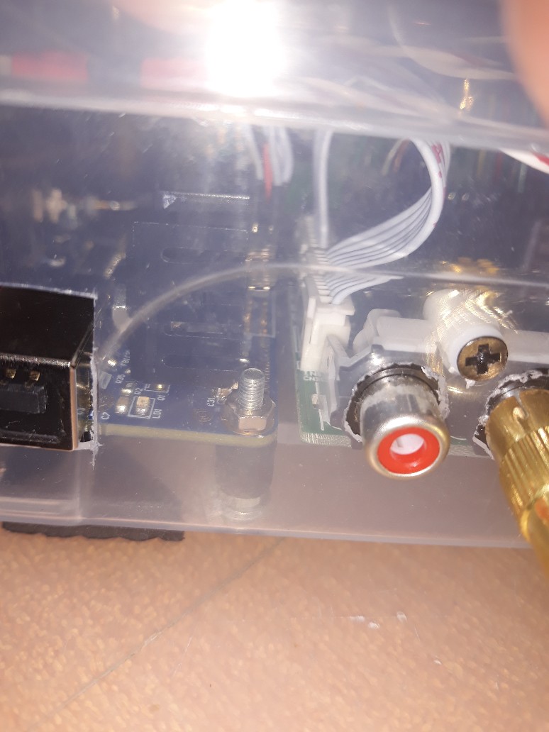

Brijac Napisano Januar 12, 2023 #4092 Napisano Januar 12, 2023 Ja porucih nekoliko sa mousera, slip on su, videcemo kako ce cucnuti. Onaj iz mikroprinca radi jako dobar posao za sad, ali je jako sirok i blokira usb za montazu u kuciste. Javljam koji najbolje cucne pa se moze neki sledeci put doruciti.
