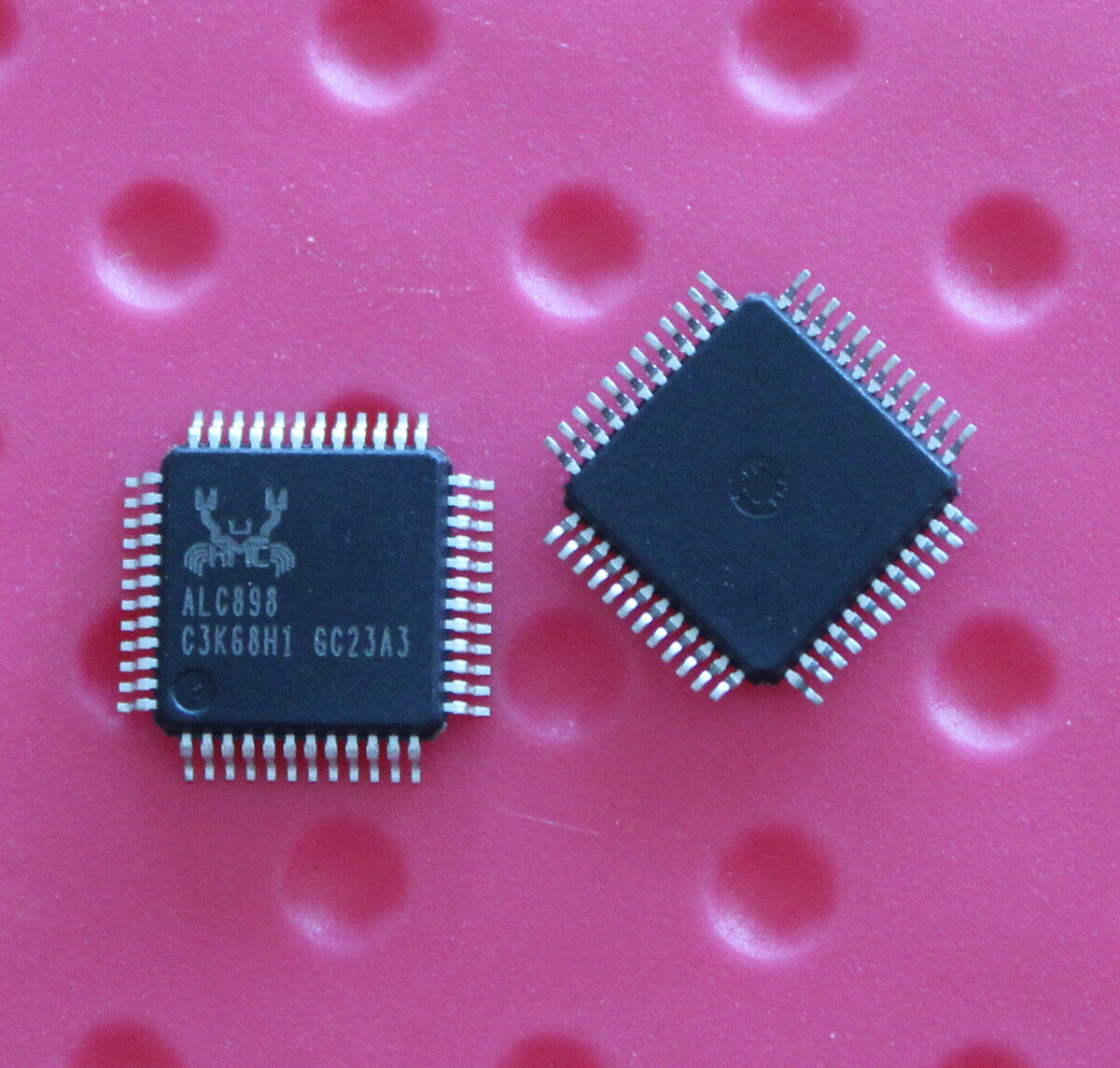

Mikorist Napisano Januar 11, 2023 #4003 Napisano Januar 11, 2023 ALC 898 Rulez LightMatic je reagovao/la na ovo 1
