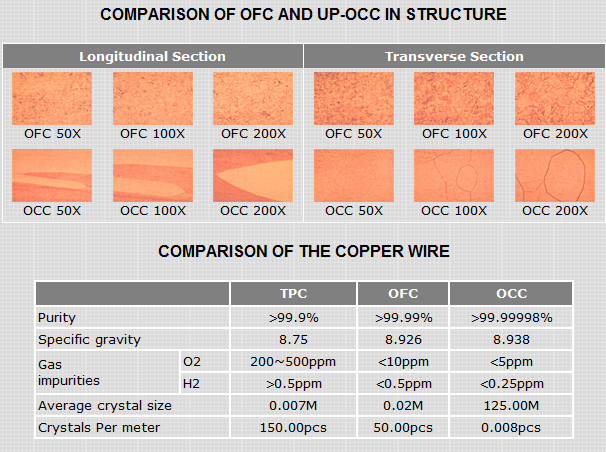

NIXIE Napisano Decembar 31, 2022 Autor #3774 Napisano Decembar 31, 2022 (izmenjeno) pre 11 časa, asimze reče Nemoj mi jojokati @NIXIE!!! Ti si glavni krivac što sam krenuo ovim putem. Ti i tvoj žučo! Samo da se ne zaboravi. Ma zezam se. Ako dobro tumačim podatke sa njihovog sajta, oni su napravili jedan kristal dužine 125m i od toga prave te žice. Zanimljivo je sve to, a čistoća bakra u tom slučaju je dosta velika. Tehnika narodu. Možda i probamo jedared, taj presek 0.33mm2 je taman da se dak ožiči, nije neka bezumna cena, a ne treba puno žice. Izmenjeno Decembar 31, 2022 od NIXIE
vladd Napisano Decembar 31, 2022 #3775 Napisano Decembar 31, 2022 (izmenjeno) To su price za audiofile. Dobar do odlican monokristalni zic, da ne kazem kabal, sadrzi "manje od" nekog broja "kristala", namena i oblast uporabe definisu broj. Za audio moze da bude recimo manje od 30 ili 20 po preseku ili zapremini, zavisno kako se potrefi izvlacenje zice, sto je znacajno preciznije(i bolje i skuplje) od par do nekoliko stotina u standardnoj zici. I nije to "jedan" kristal, nego forma jednako orijentisanih resetki kristala, koja i istezanjem i izvlacenjem moze da se deformise u nepovoljnom smeru. Odnosno da svojim deformitetom (audiofilski_emotivno) utice na elektricno polje audio signala Izmenjeno Decembar 31, 2022 od vladd
NIXIE Napisano Decembar 31, 2022 Autor #3776 Napisano Decembar 31, 2022 Znam ja to što ti pričaš, nego ovde piše 0.008 kristala po metru i prosečna dužina kristala 125m. Dal smeju baš toliko da hajpuju svoj proizvod pitam se?
vladd Napisano Decembar 31, 2022 #3778 Napisano Decembar 31, 2022 (izmenjeno) 2 hours ago, NIXIE said: Znam ja to što ti pričaš, nego ovde piše 0.008 kristala po metru i prosečna dužina kristala 125m. Dal smeju baš toliko da hajpuju svoj proizvod pitam se? A sprecava ih ko, u nameri? Industrija trgovinskog marketinga dozvoljava sve. Parola je poboljsanjem sugestije poboljsava se i utisak, nije to protiv zakona i zdravlja, niti dovodi nekoga u opasnost, dapace, povecace nekom uziv, zasto to kvariti, kao skupa kafa u skupom restoranu... Koliko je tesko nadrndati kristal, zatim metalografska ispitivanja posle, metodologije i recepture...sto o tome ne pisu, sto ne prikazu recimo optiku, polirku ili kater, kojim su ustanovili to sve sta su napisali...da to bude mislim onako kao radise su profi... Pa malo bibera iz recepture, da zacini pricu, tipa grejali smo u argonu sa magnetnim poljem okolo, nakon izvlacenja da upeglamo strukturu...neka temperature, protoci i sile ostanu tajna...nece ih obican gradjanin bez opreme od nekoliko stotina kilo evra proveravati... To nije ni korisna ni upotrebljiva prica za svajsere, za svajseraj, bar se meni cini, aktivnosti moraju da imaju pravolinijski tok prema realizaciji, tehnika je to, egzaktna, a ne usputne fantazije, kicanke i mastarije. Ako se ide u tom smeru, svajseraj je gubljenje vremena, moze da se opeva pricom svaka kineska reciklirana pa bakarisana zica, cuce se samo ono koliko se utiska napravi,. P.S Pogledah slicka pazljivije -velkoM nije oznaka za metar, ne koriste oznaku m pa se moze tumaciti proizvoljno. Na 100x OCC se vidi tri zone, sto bi se moglo reci gledamo zonu sa TRI "monokristala", ostalo je pitanje konvencije po zapremini ili povrsini osmatranja, sta zovemo monoklristalom, koliko takvih na kojoj povrsini gledanja. Izmenjeno Decembar 31, 2022 od vladd LightMatic je reagovao/la na ovo 1

NIXIE Napisano Decembar 31, 2022 Autor #3780 Napisano Decembar 31, 2022 Abre samo sam pitao. Što se tiče dužine kristala od 125M, piše iznad i 0.008 kristala po m. Tu je malo "m". Kad podeliš 1/0.008=125. A slike su im neuverljive skroz, to se vidi. LightMatic je reagovao/la na ovo 1
